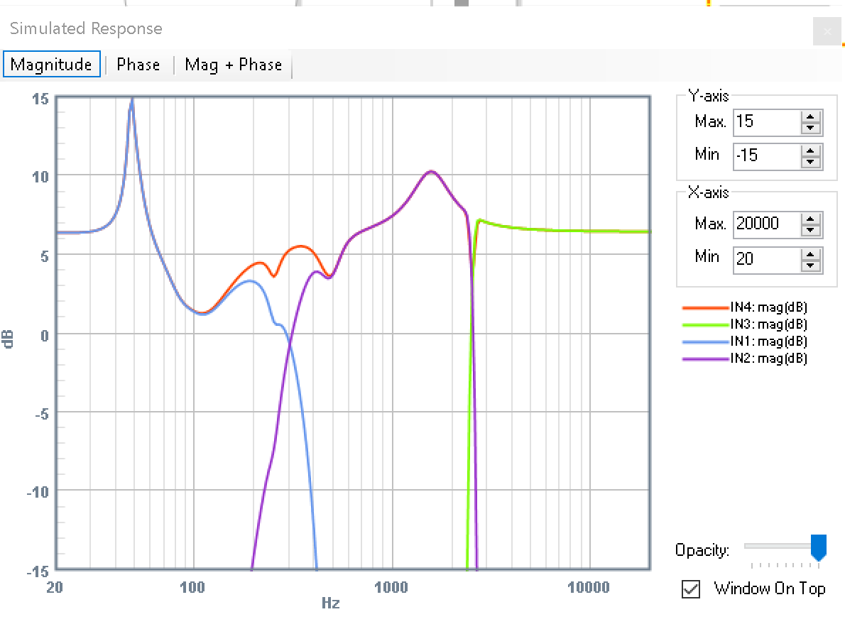

    Завсегдатай Аватар для uriy
    19.10.2008
    Город плохих снов
    2,246
    По умолчанию Re: Активный Кроссовер. Аналог или цифровой.
    И затем перенести в обычный актив на ОУ.
    Ага, особенно типа такой корректирующей АЧХ.
    Цитата Сообщение от Алексей L Посмотреть сообщение
    Я о концепции совета Прошу.
    Цифроактив рулит. Коррекция АЧХ в зоне прослушивания даёт результат куда более ощутимый чем перебор усей и проводов к ним. Ну и возможность делить полосы КИХ фильтрами позволяет не издеваться над фазой в зоне раздела динамиков, что позволяет сращивать "не сращиваемые" динамики при условии малой совместной зоны работы динамиков, т.е. при высоком порядке фильтра.
