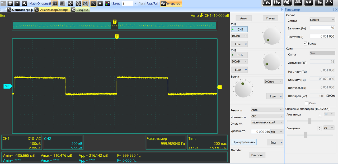

    Да вроде проверял выход генератора напрямую в осцил, еще и коррекцию по емкости на тактовом меандре для щупов на осцилле перепроверил на всякий, так такого не было.
    Я заметил что с ростом громкости, форма исходного сигнала чутка по фронту сгибается, видимо из-за емкости входной чтоли?
    Кстати тестировал с отключенным ТБ (на одной половине ОУ)
    ---------- Сообщение добавлено 20:43 ---------- Предыдущее сообщение было 18:03 ----------
    Протестировал по новой все ноги во всех режимах (немного наврал, сам себя обманул - на выходе преда звона с подключенным мощняком нет):
    Выход генератора, напрямую:
    IC501 1 нога (левый канал), выход без ТБ:
    IC502 7 нога (правый канал), выход без ТБ:
    IC502 1 нога (левый канал + ТБ):
    IC501 7 нога (правый канал + ТБ):
    Выход мощняка с нагрузкой левый канал без ТБ:
    Выход мощняка с нагрузкой левый канал с ТБ (нейтральное положение):
    Выход мощняка с нагрузкой правый канал без ТБ:
    Выход мощняка с нагрузкой правый канал с ТБ (нейтральное положение):
    Последний раз редактировалось kibs; 30.08.2021 в 19:17.
