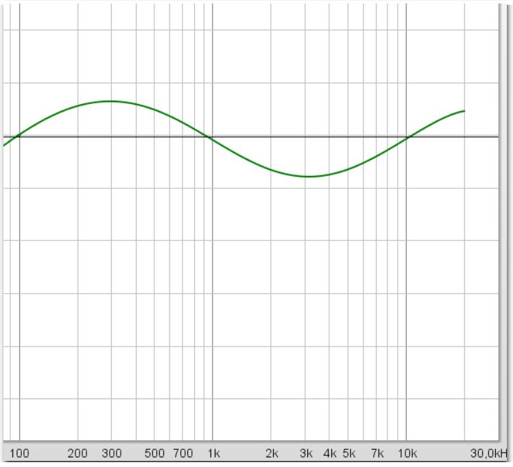

    При измерениях, АЧХ фонокорректора с аппаратной АнтиRIAA выглядит так:
    (одно деление по вертикали - 5 дБ)
    Может у кого-то есть идеи, как уменьшить "усиление" на 300 Гц и увеличить на 3 кГц?

    Индуктивность обмоток не играет роли на СЧ/ВЧ, нужно смотреть Lstray. Трансформатор + коррекция обмерены отдельно от усилителя, надёюсь?
    Головка, предв каскад - проверены?
    Вообще очень странная цепь, 30+дБ усиления выкинуты коту под хвост.. это норма для ХЭ?
    Нет. Думаю, что проверю линейность усилителя убрав корректирующую цепочку. Если там будет все хорошо (а откуда там быть плохо ), то копать коррекцию и влияние на нее трансформатора.
