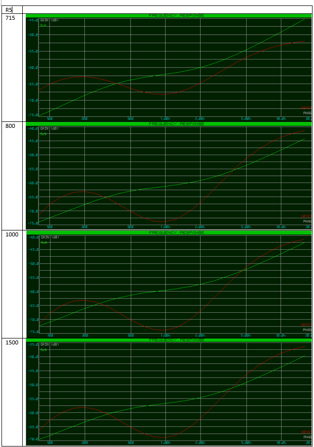

    Ток через лампу 6мА, АнтиРИАА похоже на правду, пока всё хорошо))). Можно попробовать поиграться R5, увеличив раза в 2.
    Результат при значениях от номинала до 1500 Ом.

    Тогда R5 оставить, попробовать увеличить L2.

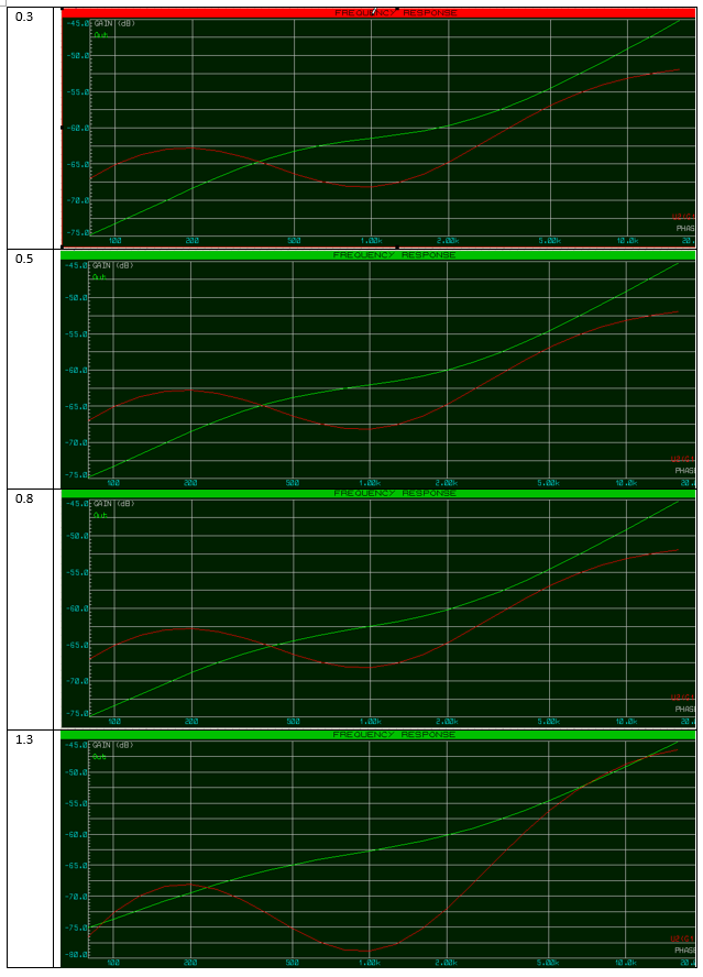

    L2 меняю от 0.3 до 1.3
    Смущает то, что коэффициент передачи трансформатора очень сильно влияет на результат. А этот параметр поставлен в единицу...

  19. #58
    36,211
    По умолчанию Re: RL фонокорректор. Помогите устранить родовые травмы.
    А Ктр и в реале единица?
    P.S. Кстати, сoupling никакого отношения к коэффициенту трансформации не имеет, его для начала и надо в 1 поставить (а потому пробовать чуть уменьшать).
    По-моему, нужно учесть суммарную индуктивность рассеяния трансформатора: Lр2+Lр1/n^2, где n - коэфф. трансформации. Она влияет на коэфф. передачи цепи коррекции.
