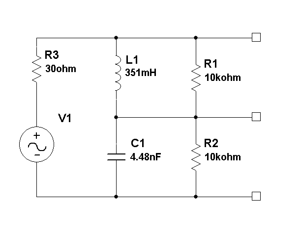

    Без фона? Источник питается от своего ИБП, усилители от своего. Усилители на выходах посл. фильтра.

    Еще бы понять, что ты от этой схемы хотел получить....

    Фильтр на двух деталях с идеальной настройкой без влияния сложных импедансов динамиков. Для 3 и 4 полосы.

    Ёмкостная связь между разными ИП всё равно останется, но поведение её трудно предсказать

    А как вариант с разведением балансного сигнала? Тогда общий источника совпадет с общим приемника?

    F примерно 5 кГц. Почему то практически не удается установить частоту раздела точно
    Дромадер и батриан.
    Пишут, что Дромадер чрезвычайно прыткий верблюд, однако, одногорбый. Вот и у меня сигналы сваливаются то вверх, то вниз(по схеме) Инженер я хреновый
    Нет. Вернее совпадет только на одной частоте - средней
