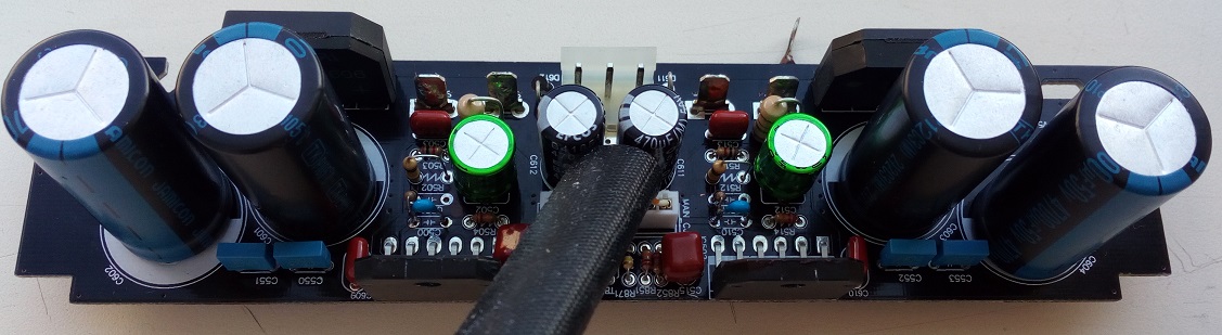

    Зарегистрировался Аватар для AlexLM
    27.12.2022
    3
    По умолчанию Re: Улучшение усилителя Edifier S2000
    Дополняю тему модификацией данного усилителя второй ревизии. Инфы по этой железке в сети сохранилось немного, так что пусть будет тут. По звуку написал все ранее - в стоке он никакой, особенно в direct. У родных колонок не было никогда ни единого шанса играть нормально.
    Вторая ревизия имеет весьма неплохой ЦАП PCM 1793. Моя основная задача была оживить direct-мод. В усилителе с завода поправили некоторые косяки первой версии. Поставили емкости 0.1 мкФ по питанию всех операционников за исключением ОУ на выходе ЦАП, переделали немного схему питания, выкинули один ОУ вообще из схемы, положили все стабилизаторы с радиаторами на плату брюхом, поменяли некоторые номиналы, в т.ч. в тех частях платы, где у камрада DmitryVS были вопросы. Я не великий специалист в электронике, поэтому не стал изобретать велосипед, взяв за основу идеи Дмитрия. Схема из первого поста помогла более-менее разобраться, что тут и куда. Хотя для второй ревизии она местами сильно отличается. Особенно в части нового ЦАПа. Плата реально стала более пустой, что видно по фото.
    Для начала я выкинул шунты и лишние кондеры от входа до РГ. Темброблок не стал вообще трогать: в стоке он вполне терпимый (с завода там вроде адекватные номиналы по ОС), а замена ОУ на новые, которые сейчас стОят как крыло от Боинга, посчитал нецелесообразным для мода. Буфер на базе ОУ на выходе РГ выпилил. Оставил на своем месте только выходные пленочные конденсаторы С104/114, заменив синие китайские на Виму. Остальное хозяйство перемычками запаял. Все электролиты на плате ресивера поменял на новые, хотя в моем случае этого можно было и не делать, т.к. по замерам старые были еще норм. На выходе ЦАП заменил ОУ на LME49860, которая была куплена хрен знает когда для звуковой карты и давно валялась без дела. Пока ковырял операционники, десять раз проклял китайцев и их матерей за то, что сэкономили на спичках и не поставили кроватки на плату. Итого плата ресивера принимает такой вид:
    1) от аналоговых входов, где остается только входной RC-фильтр от радиопомех сигнал летит прямиком на РГ 20кОм, где со средней точки выходит на разделительный пленочный конденсатор С104/114, с которого через шлейф уходит к плате усилителя. Резистор R107/117 1 кОм закорочен, а сам он уехал на плату усилителя.
    2) выход ЦАП обзавелся новым ОУ, по питанию которого навесил smd конденсаторы, снятые с демонтированного выходного повторителя IC103. Кондеры на землю, как у Дмитрия. Больше ничего тут не менял. С ОУ сигнал летит также либо сразу на РГ, либо в темброблок через реле.
    3) темброблок стоковый со всей обвязкой, не вижу смысла в нем что-то менять. Особенно в свете цен на ОУ.
    Схему усилителя я переделал, опираясь на схему в закрепе. Основной косяк, как мне кажется, китайцы сделали тогда, когда на место танталового конденсатора большой емкости первой ревизии в цепи ОС влепили синий пленочник на 2.2 мкФ. Судя по тому, что я вычитал про LM3886, это была очень плохая идея. Итого по схеме усилителей:
    - с платы ресивера через разделительный кондесатор С104/114 сигнал прилетает на вход LM3886 через резистор 1кОм, который переехал с платы ресивера на плату усилителя. Входной резистор я установил на 100кОм вместо 50 по схеме. Оно вроде и лучше - больше входное сопротивление, но без фанатизма. Емкость по входу заменил на 220пФ (стояла в несколько раз больше). Пленочник в ОС 2.2мкФ заменил на зеленый неполярный электролит 100мкФ. Чтобы это все собрать, пришлось резистор 1кОм впаять в разрыв, перерезав часть дорожки к 10й ноге LM3886. Вышло неплохо. Выход LM3886 оставил в стоке по номиналам, заменив только резистор R505/515 на мощный согласно всем даташитам. Индуктивность на выход не добавлял. По выходу в итоге стоковая RC-цепь и емкость 2200пФ на выходных клеммах.
    На плате усилителя поменял банки 4х4700мкФ. Реально сложно найти банки высотой 35мм нужного диаметра. Я нашел банки 18*40мм и это впритык по высоте. А вот меньший диаметр 18 мм оказался в плюс. Хотя на саму плату такие банки садятся туго из-за меньшего расстояния между выводами (пинцет в помощь), для навесных дополнительных это в самый раз: банки изящно встают в корпус и не мешают ничему ни по длине, ни по высоте. На фото видно их под синей изолентой. Поменял также шунты 4х0.1мкФ под эти банки на более солидные. Две новые банки по 470мкФ, которых не было в первой ревизии, зашунтировал керамикой на 0.1мкФ с обратной стороны платы. Вообще, восемь банок по 4700мкФ 50В сожрали половину бюджета всей доработки.
    Включил - работает всё, что уже хорошо. Проверил быстро директ - другое дело! Громкость выросла, "одеяло" с колонок сняли. Громче всего орет через темброблок, но звук окрашивает. Оно и понятно - там ОУ стоят и свой "огород" обвязки. Качество аналоговых входов оценить трудно, т.к. давно через цифру все слушаю, а линейный выход ПК весьма посредственный источник. Но вроде неплохо, хотя по громкости аналговый режим проиграл и ЦАПу, и темброблоку. По качеству существенные улучшения. Есть басы, есть адекватные ВЧ.
    В финале пошел в зал, достал пару полочников, старый интегральник Onkyo класса AB и столкнул его в лоб с коробочкой S2000 в одних и тех же условиях. Слушал обе железки через ЦАП в директ. Источник - digital out SMSL DP3.
    И... нет теперь принципиальной разницы на слух, что очень и очень неплохо. Да, онкия на бумаге лучше. И скорее всего будет намного лучше с напольниками и тугой акустикой. Но на низкой мощности разницу теперь надо "искать с лупой". Онкию я не разбирал, но подозреваю, что внутри плюс-минус те же принципы и схемотехника, что и в S2000.
    S2000Mod - РГ на 10-11 часов, директ, цифровой вход - отличный ровный звук. Фон в динамиках - образцовый, околонулевой. Минус остался только один - тор внутри немного гудит при включении сети.
    В теории в этот корпус гораздо интереснее было бы приколхозить модуль icePower на 50Вт. Но это уже уровень доработок выше моего.

    Новичок Аватар для karpyn
    22.11.2020
    74
    С1>=2.2мкф
    С7,С9 >=1мкф
    С3,С4- один полярный 220-470мкф нет смысла ставить два это хуже чем один померяйте напряжение ...
    С6,C8- если на 1 канал то по 2200мкф...
    Решил вставить то что думаю лучше для прозрачности ..."разрешения"...
    27.12.2022
    3
    Цитата Сообщение от karpyn Посмотреть сообщение
    С1>=2.2мкф
    Можно оставить родные на 2.2 мкФ. Проверил их ESR-метром, вполне хорошие конденсаторы. Я поставил Wima на 1мкФ по схеме, где по входу резистор 100кОм, который образует с данным конденсатором ФВЧ с частотой среза 1.6 Гц. Конденсатор на 2.2 мкФ дает частоту среза 0.6Гц, что кмк тут не принципиально. Если в схемах выбирается резистор ниже 50кОм, тогда да - емкость от 2.2мкФ и выше заказана. Может есть какие-то другие объективные причины всегда ставить от 2.2мкФ и выше? Никакой адекватной информации на этот счет я не нашел. Как я понял, выбор резистора 100кОм по входу для подобных вариантов схемы включения обусловлен регулятором громкости от 20кОм и выше. У s2000 как раз 20кОм. Если бы был РГ на 10кОм, стоковый вариант подходил бы гораздо больше к рекомендованным вариантам на >=2.2мкФ и <=50кОм. Это чисто моя "диванная теория", могу ошибаться.
    Я эту схему 1 в 1 не повторял. Конкретно тут меня интересовал только вход. Никаких С3 и С4 у меня, конечно, нет. Стоит один неполярный электролит на 100мкФ. Напряжение там никакое, поэтому можно смело брать по наличию качественные большой емкости под напряжение 6-10В.
    С7,С9 >=1мкф
    Тут получается на один канал по четыре попарно запараллеленные банки по 4700мкФ 50В. Т.е. на каждом плече питания LM3886 минимум 9000 мкФ. Каждая пара шунтирована дополнительно пленочными конденсаторами по 0.1мкФ. Вроде, этого для усилителя S2000 за глаза. Первичная обмотка трансформатора во второй ревизии усилителя имеет свой конденсатор на входе и ферритовое кольцо. На предах тоже не стали экономить, что видно по моим фото и фото в первом посте.
