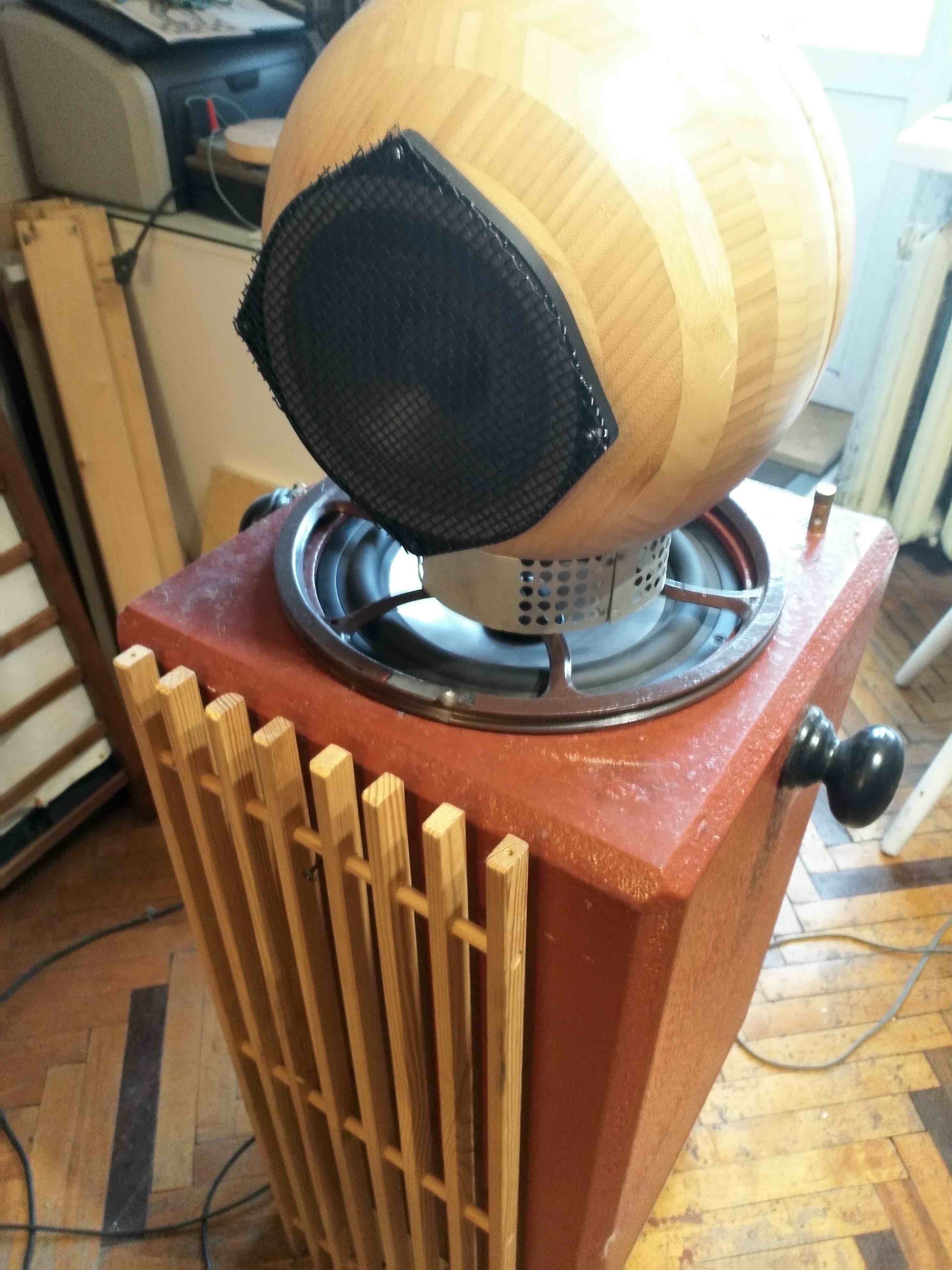

    Хотел бы пообщаться на волнующую тему пространства в Кп. Его всегда мало, и нет его ничего важнее; То есть качество усилителя и П-во. антиподы значимости.
    Интересует опыт размещения АС в Кп, вопреки сцене и Кизам; нелегко отказаться от этих бонусов, но для того, кто познал более мощный сдвиг сознания, имеет смысл только музыкально-акустическое впечатление. Интеллект здесь не при делах. Результат измеряется подсчетом мурашек.
    Многое уже сделано и конкретно теперь интересует заднее излучение и отражения
    от стены.
    Вопросы:
    Задний динамик или ОЯ?
    Имеет ли смысл отверстие в сферической АС? Я таких пока не встречал
    Обработка отражающей стены?
    Расстояния и углы?
    Приглашаю к размышлению
    Что найдем, что потеряем?

    Аватар для J.Impro
    11.11.2007
    4,473
    По умолчанию Re: Заднее излучение
    Цитата Сообщение от RaSa Посмотреть сообщение
    https://www.linkwitzlab.com/LX521/Description.htm Кто как не Линквиц знает
    Да диполь. Линквиц, располагает АС наиболее правильно согласно получения КИЗ.
    Проблема в сферическом устройстве. То ли ставить второй динамик(Биполяр), то ли проделывать отверстие в шаре(Диполь) и применять ср-ва для глушения оставшегося объема..
    Важно получить эффективные отражения от стены до полного исчезновения КИЗ, как критерия всей экспедиции.
    Комната сугубо рассеивающая по всем поверхностям, и от заднего отражения от стены нужно получить Хаос из фаз. Но более мощный, чем отражения от дальних Р.
    В случае, если я остановлюсь на динамике снаружи, выбор фазы остается.
    Если же внутри, то выбора не будет. Есть конечно противоречие с фазой Хаоса)
    Диполь скорее всего не попрет. Нужен узкий баффл. А узкий баффл - до свидания все что ниже 300, а то и 400 герц. Биполь же требует очень неглубокой акустики. В некоторых случаях это решаемо.
    Оформление фронтальной от слушателя стены видится более поглощающим, чем рассеивающим. Тыловая стена - однозначно рассеивающая.
    Как то такие мысли...
    Мидбасовое и сабовое звено наверное можно попробовать ставить с одной стороны или омниполярно. Там длина волны не очень сильно на направленность влияет.
    Многое уже сделано
    Цель не совсем ясна.
    Получить максимально широкий звук пусть даже в ущерб КИЗ?
    Получить баланс между максимально возможной "видимой" шириной "сцены" и приемлемые КИЗ?
    Или есть аномалии в "переходной зоне" 100-250 Гц из за SBIR и нужно их минимизировать?
    А вот ниже вижу
    То есть нужно эффиктивно "замочить" эти самые КИЗ?
    Если я правильно понял, то 2 АС это лишнее. Нужно одну по центру фронтальной стены, за ней можно организовать рассеивание или разнонаправленное интенсивное переотражение обратно к М.П.
    КИЗов не будет и можно существенно с экономить.
    Аватар для J.Impro
    11.11.2007
    4,473
    Экономить не нужно. Нужно понять ущербность погони за призраком КИЗ. Все равно Макарова не догонишь.
    Комната жилая, поэтому их изначально не получить, не осуществить стандартное размещение АС со Шредерами + я не слушаю файлов и спецом записанных демонстрационных
    дисков. И никогда не иду за толпой идущими.
    Вы заметили в тексте упоминание о Рассеивателях?
    Мочить КИЗы не нужно. Они сразу перестанут вас интересовать, как только вы получите хаотичное звуковое поле и растворитесь в нем. КИЗы - служат интеллекту, хаос - полному погружению в музыку через тело.
    Знание азимута на расположение инструментов - очередная бесполезная фишка.
    Важно не знать и просто плыть.
    Именно в этом смысле, исчезновение кажущихся источников - есть подтверждение правильности пути к нирване.
    Несколько АС не только для стерео нужны. Обеспечить пульсирующее зыбкое Пространство, несущее волну в подкорку)).

    Аватар для J.Impro
    11.11.2007
    4,473
    Цитата Сообщение от Сергей Гапоненко Посмотреть сообщение
    контрапертурная акустика. наверное, с широкополосниками имеет смысл попробовать.
    Какая у меня? На фото не все видно.
    Сергей, я пришел поделиться успехом, а не жаловаться)
    Сейчас достраивается 4 полоса. Понимаете, этот странный опыт перевернул все приобретенные представления о том, как надо.
    Опыт пока не повторен и даже не все помню. Сразу на экстазе начал разбирать, чтобы сделать лучше и застрял в процессе.
    Контрапертура мне не нужна, вся комната в рассеивателях. За АС стеклянный выпуклый рассеиватель 180 см на 70, вот его и надо озвучить задним динамиком. Думаю, как это сделать на сфере. За этим и пришел.
    А может статься, просто разверну АС в сторону отражателя и буду так слушать
    Последний раз редактировалось J.Impro; 16.08.2021 в 16:55.

    Аватар для J.Impro
    11.11.2007
    4,473
    Контрапертура с многополосием не сойдется.
    На фото видны два динамика из 4. Мидбас отдельно и тоже вверх направлен. А сверху рассеивающий потолок.
    Да. Я поэтому и предложил попробовать с широкополосниками и подбирать расстояние. Если есть такая возможность, это прольет свет на ваши эффекты.
    У вас, по-видимому, шар, стоящий над динамиком, сыграл роль акустической линзы, но не для всего диапазона, а только для его части. Круговая диаграмма дает восприятие, почти не зависящее от места слушателя. Я делал пищалки с такими линзами в юности, когда жили в комнате 13 кв метров с женой и сыном. В те годы многие в таких комнатах жили и этот тренд был популярен. СЧ с такими линзами не слушал.
    В общем, Вы, наверное, имеете в пространстве различные диаграммы для различных участков спектра.
