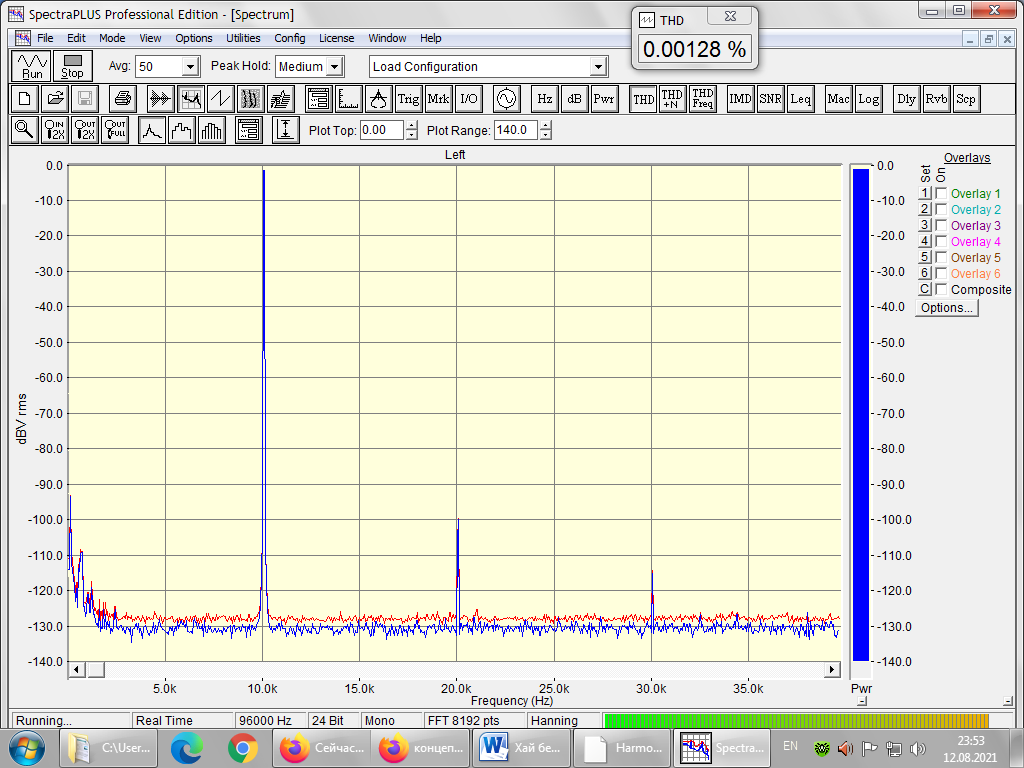

    Брагин был прав ББП. Или А-амп. Новый класс усилителей для любителей навалить.
    Вторая жизнь отвергнутой схемы. Хай без енда. А-ампр. Решил домучить схему с которой начал. Сигнал снимается с ножек питания оу. Удалось получить приемлемое качество и стабильность, свой выбор остановил на оу ne5534 звучание усилителя на нем понравилось больше других.
    Не смотря на кратное увеличение гармонических искажений усь скорее рекомендуется для низкоомной нагрузки 2-4 ома, транзисторы и схемотехника не претендует на хай энд, наоборот транзисторы оптимальны для ключегого режима в котором я считаю они раскрывают свой потенциал. При таком режиме работы усилитель греется меньше. Включайте все ваши динамики в параллель. И не забудьте усь рассчитан на работу в клипе. Разумный клип это здорово. Прелесть полевых транзистрово в том, что они открывшись уже не закрываются произвольно, даже если дифузор динамика продолжает движение и наводит потенциал больший напряжения питания усилителя. Это позволяет строить на них истинно клипующие усилители. Качественный клип это в некотором роде немножко ламповости. При клипе на выходных транзисторах падает при музыкальном сигнале и нагрузке на колонки 2-4ом порядка трех-пяти вольт, при нагрузочном резисторе больше. Ставьте хорошие емкости по питанию. Питание +/-40вольт. Усиление рассчитано таким образом, что клип наступает примерно при 50% громкости компьютерной звуковой карты, дальше только музыка.
    Не смотря на то, что схема Гумели/Шмидта/Брагина и без ложной скромности /Альто, как будто специально заточена под клипующие усилители, она неплохо играет и на номинальной громкости. В мягком варианте на нагрузку 8ом.
    1кгц, 8 ом, 40 вольт размах.
    10кгц
    20кгц
    10+11кгц
    АЧХ и гармоники в зависимости от частоты

    здесь надо смотреть на разницу частот, т.е. на амплитуду 1 кГц, а не на "юбку" и то что после
    Имеешь ввиду, что нужно посмотреть спектр ниже по частоте и разностную 1 кгц? А ведь точно, туплю.
    да

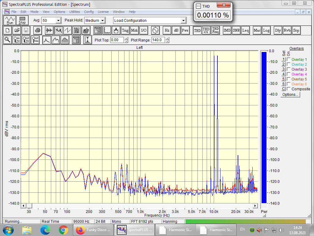

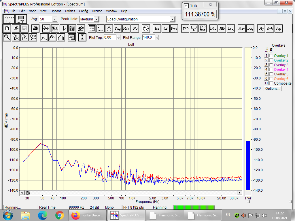

    Посмотрел imd на частотах ниже основных тонов. По моему нет там ничего во всяком случае на 1кгц, правда измерялка у меня так себе. Собственно картинки. 1. шумо/50 герцовая полка с выключенным усилителем. 2. с включенным. 3. с 10+11кгц. В общем imd как сурок, их невидно, но они есть.
