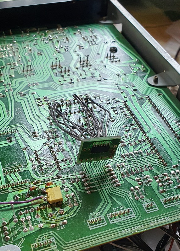

    Поскольку разбирать этот аппарат я раздумал, то решил попробовать себя на ниве процессоро-строения.
    Точнее построению функционального аналога MB88517B-228N. Так сказать набраться опыта.
    Пока заводскую плату решил сохранить полностью.
    Заменил только кварц X701 на 8МГц. И ещё вакуумный дисплейчик счётчика ленты тоже дал дуба (перегретая нить накала). Его пока временно заменил на 4-х строчный LCD дисплей. В окончательном варианте думаю поставить 2-х строчный OLED (2х16). По размерам примерно подходит.
    Тут удачно пригодился проект линейного счётчика ленты из другой темы.

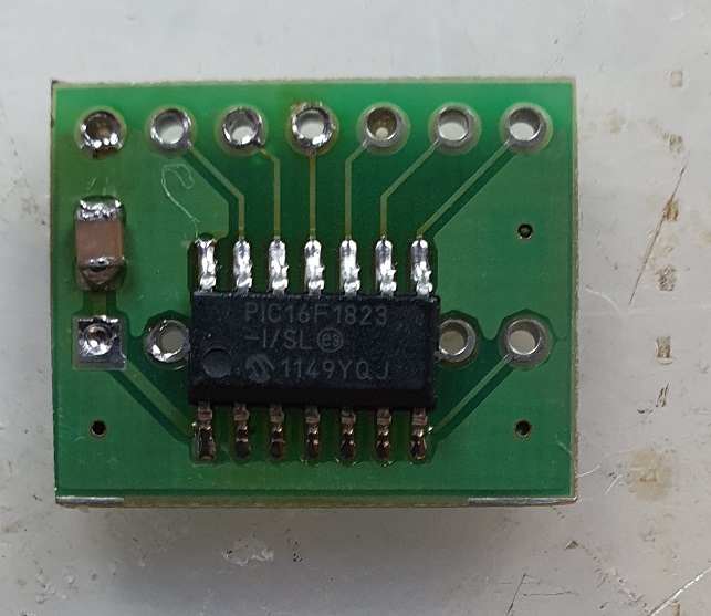

    По традиции добавлю пару фоток. Весь функционал SONY СУПЕР-ДУ в 1 микре.
    Добавил восстановление всех деактивированных пультов ДУ при подаче питания с заземлённым пином №4 (в обычном режиме этот пин не подключен никуда). На всякий случай.

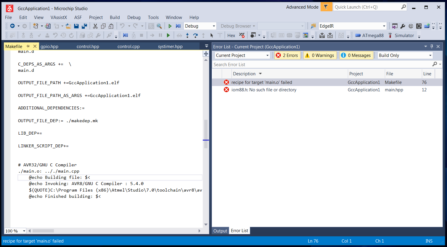

    На ассемблере вариант тоже есть, в конце странички есть ссылка на rc5_rx.
    После устранения неточностей в коде, проект скомпилировался. Поменял проц там на ATmega88 и частоту кварца на 15750кГц.
    Теперь надо поменять там таймер с 0 на 2. И вход приёмника ИК-данных на вход INT0. Правда ещё пока не увидел куда декодированные команды выводятся (в ComandVar ?).
    ---------- Сообщение добавлено 21:32 ---------- Предыдущее сообщение было 21:03 ----------
    Код:
    DoSamp:	Skip_if_IRIN_1			;check IR signal level
    	rjmp	Bit0
    Bit1:	inc	SampVal			;if HIGH, SampVal++
    	rjmp	ChSmp
    Bit0:	dec	SampVal			;if LOW, SampVal--
    Выделенное красным не хотело компилироваться, пока закоментил, но видно тут пропущена сама команда, тестирующая уровень входа ИК.
    Наверно так было: sbis PIND,PD3 (или INT1).
    Номер системы (и Control bit) в SysVar, номер команды в CommandVar.
    Это макрос. Код декодера выдернут из проекта, макросы упустил из вида. Описаны они так:

    Проект для IAR, там много отличий.
    Сейчас спотыкается на отсутствие файлов:
    Код:
    #include <iom88.h>
    #include <intrinsics.h>
    #include <stdint.h>
    #include <stdbool.h>
    ---------- Сообщение добавлено 19:19 ---------- Предыдущее сообщение было 19:05 ----------
    Плюс ещё какая-то ошибка, значение её и причина мне пока не ясна.
    Это файлы из состава компилятора.

    Точнее засада с попыткой скомпилировать ваш проект на C++ в среде Microchip Studio 7. Нет мыслей как решать такого рода задачу.
    ---------- Сообщение добавлено 21:26 ---------- Предыдущее сообщение было 21:23 ----------
    Поэтому пошёл по пути самому трудоёмкому, но понятному, как сейчас кажется.
    А зачем Вам проект C++? Я же давал код декодера RC-5 на ассемблере.
