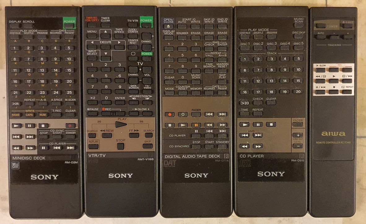

    Теперь вот думаю, а надо ли сделать свой встроенный декодер ДУ других пультов в своём МК.
    ---------- Сообщение добавлено 20:45 ---------- Предыдущее сообщение было 19:34 ----------

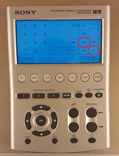

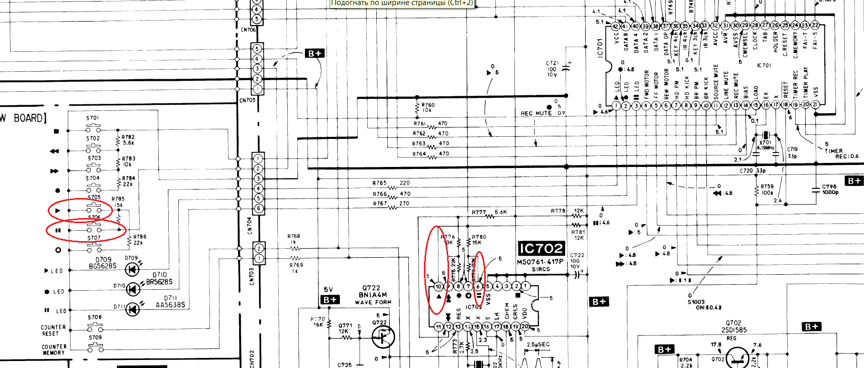

    При натурных испытаниях ДУ SONY вылез смешной косяк у неё.
    Оказывается с ДУ команды PLAY и PAUSE попутаны местами. И на схеме это видно. На кнопках ЛПМ самого аппарата старшим приоритетом (даёт 0.0V) обладает кнопка PAUSE. А с ДУ ножка PLAY. Видимо придётся резать дорожки и менять местами ноги 6 и 10 у IC702. Вот как.

    ---------- Сообщение добавлено 20:54 ---------- Предыдущее сообщение было 20:45 ----------
    Попробую программно исправить косяк.
    ---------- Сообщение добавлено 21:01 ---------- Предыдущее сообщение было 20:54 ----------
    Вроде получилось. Пошёл проверять на живую.
    ---------- Сообщение добавлено 21:18 ---------- Предыдущее сообщение было 21:01 ----------
    Всё получилось. Ничего резать не нужно.
    Леонид, не подскажете? У вас в вашем БУ сильно мешает мерцание люминесцентных ламп освещения? Я что-то не пойму. Видимо от светофильтра тоже зависит.
    Просто если от каждого чиха в прерывание уходить, то это может нарушить нормальную работу МК и всего ЛПМ.
  13. #92
    Завсегдатай Аватар для Leoniv
    20.04.2016
    Minsk
    21
    5,588
    По умолчанию Re: Самодельная замена процессора ЛПМ для SONY TC-K730ES
    Зависит от типа интегрального фотоприемника. Одни сильнее чувствуют, другие слабее. Под темным светофильтром практически не бывает ложных сигналов. Еще очень критично питание фотоприемников, без RC-цепочки по питанию помех на выходе намного больше.

    Нашёл 5 кандидатов в управляющие ДУ.
    Видимо, 3 первых нужно поддержать, а 2 последних исключить (вычеркнуть из списка).
    Так сказать "на злобу дня" шуточка.
    Правда на первом пульте нет коночки Counter Reset. А на втором нет Memory.
