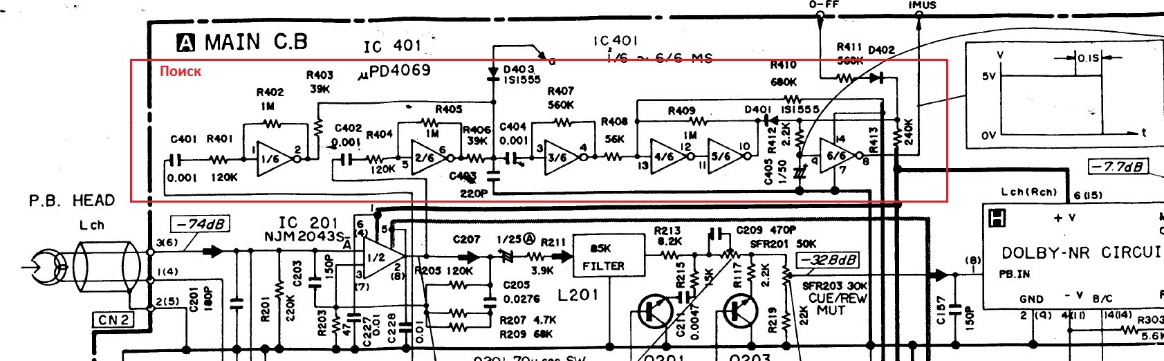

    Осталось сделать усилитель-формирователь сигнала "паузы" между треками в режиме ПОИСК-а.
    Какие мысли будут?
    Почему-то всегда сигнал для них берут ДО микросхемы DOLBY.
    А почему не после? Включение режима Долби меняет АЧХ, и это снижает надёжность обнаружения?
    ХЗ.
    Вот в AIWA сделали на инверторах.
    Есть ли другие предложения?

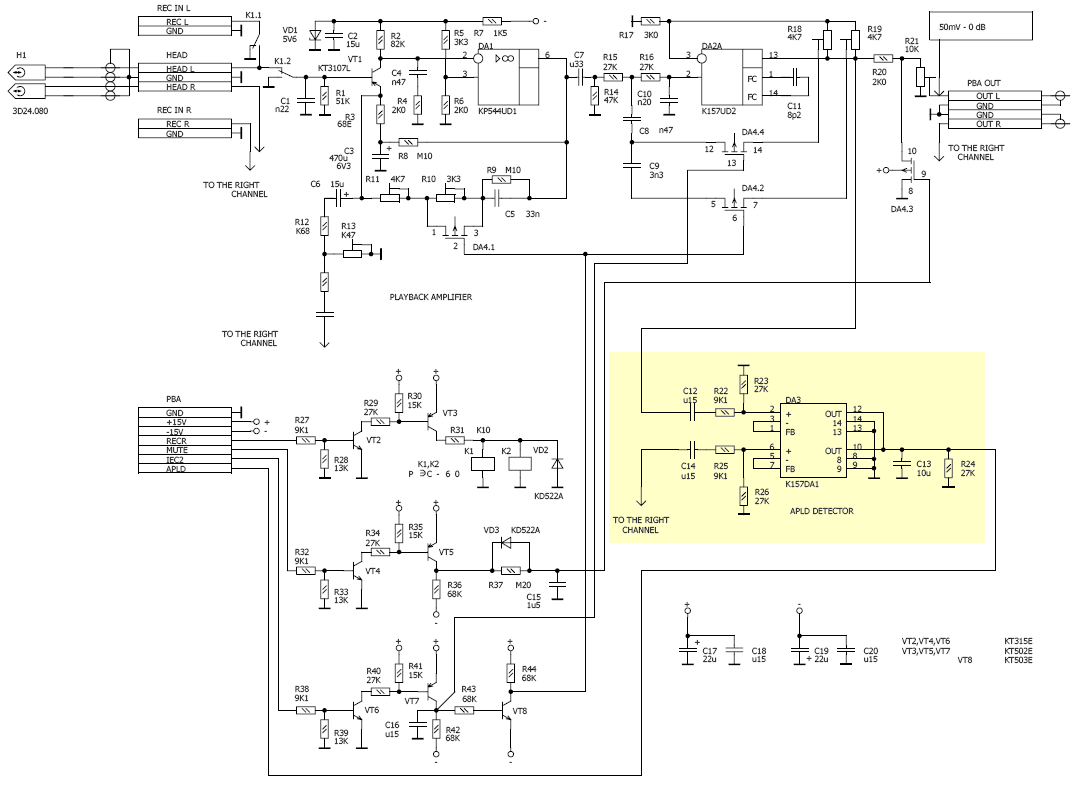

    Делал на ДА1, работает хорошо.
    Тут главное - взять сигнал до ключа mute, который иногда есть на выходе УВ. Что касается Dolby, то на повышенной скорости обработка сигнала будет неправильная, но я не думаю, что это сильно повлияет на работу поиска.
  12. #251
    Спасибо, попробую. Жаль она не смд-шная.
