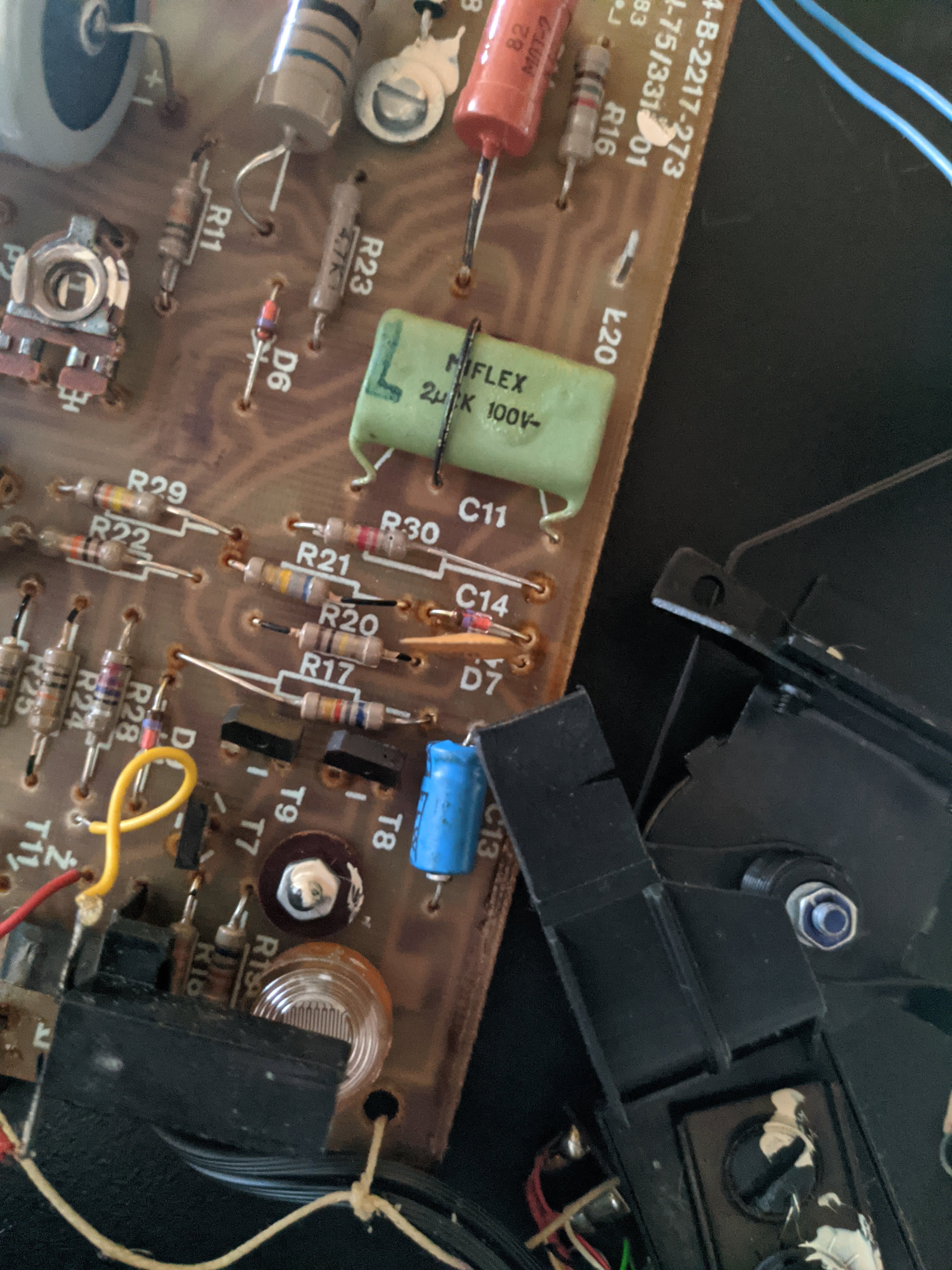

    По началу всё было шикарно(за исключением не работающего канала), держала скорость(на сколько это возможно для Веги), "крутилки не шуршали", и тому подобные радости владения такого рода техники...
    Но чёрт меня дёрнул смазать вал диска... И после сие прекрасного действия моя Вега перестала держать скорость, просто не хватало ручки постройки.
    По началу я полез к подстроечным резисторам на плате ЭПУ, это дало свой результат, ручки хватало стробы стояли, но скорость хаотично менялась.
    Начал грешить на электролиты, поменял, та-же песня.
    Проверил напряжение на выходе трансформатора, в норме.
    Начал прозванивать элементы на плате, и с удивлением обнаружил чудо польской инженерной мысли 80-ых...
    Фото
    Конденсатор(C14) и диод(D7) чудным образом поменялись местами видимо ещё на этапе пайки.
    Я не обладаю обширными знаниями в сфере радио-техники, но тут и ёж бы понял что так быть не должно.
    И я хотел бы знать, чем чревато такое расположение элементов. Может из-за этого стоит поменять некоторые другие элементы?
    P.S.: Извиняюсь за такое количество воды. Но не поделиться этим я не мог.

    Схему покажите, может там это не имеет значения.
    А вообще-то, вы ошиблись разделом, существует же "Ремонт э.техники".
    По умолчанию Re: Качество польской пайки, или, как я Untr*у чинил
    Посему вы решили, что данный брак - чудо польской инженерной мысли? Вы подумали, что в Польше работу девочек-монтажниц выполняли инженеры?

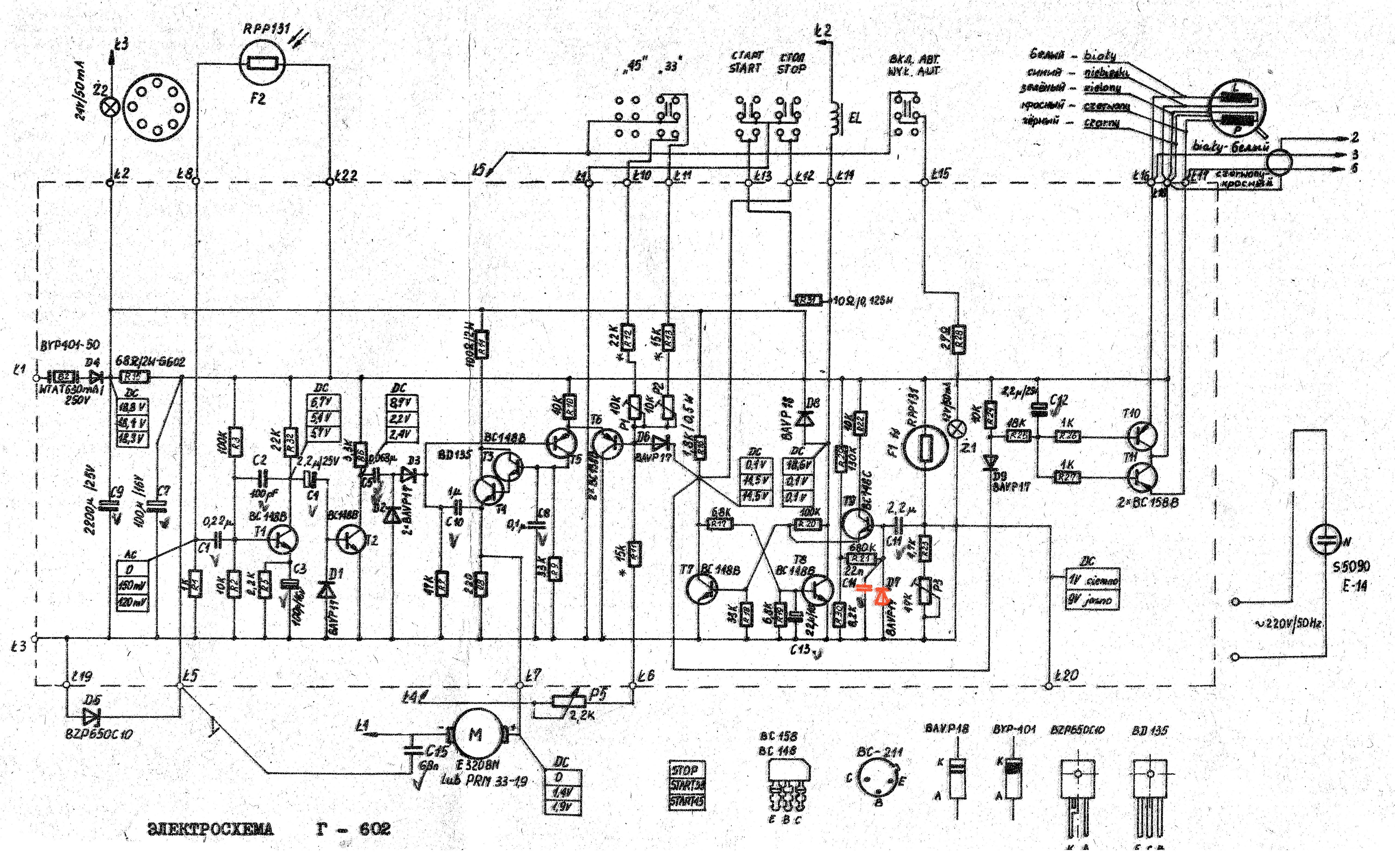

    Вот схема, выделил элементы красным.
    Фото
Название:	Схема_Unitra G-602.png
    И видимо вы оказались правы, расположение этих элементов никак не влияет на работу схемы.
