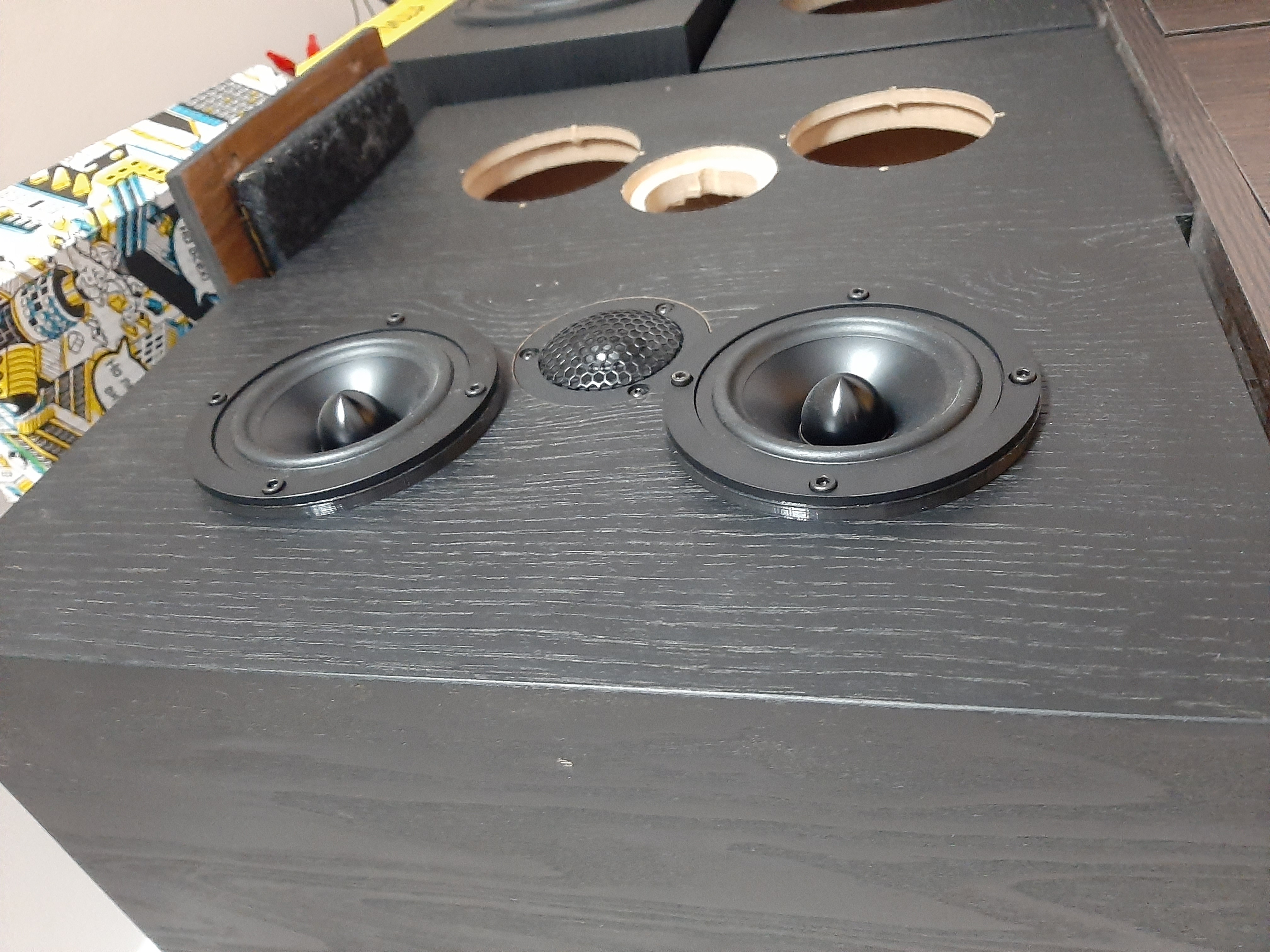

    Промелькнула мысль взять черный мдф - крашенный в массе - бутербродом 10-12мм обычный + 10мм черный снаружи. Потом узнал актуальные цены на мдф - опилки сильно подорожали. Потом пообщался с amping.ru у них оказались нужные корпуса в шпоне по годной цене со скидкой - дырки под динамики сам буду фрезеровать. Черный мдф как нибудь в другой раз попробую

    Да неплохие. Единственно технология покраски шпона у них совершенствуется. Последние мне лучше сделали - смотрится отлично, но поверхность не идеально гладкая ворс частично.
    ---------- Сообщение добавлено 11:31 ---------- Предыдущее сообщение было 07:35 ----------
    Это не косяк, все ровно просто такая обработка. Когда пыль протираешь тряпка цепляется чуток.

    Но с расположением динамиков косяк.
    Аватар для vshurupov
    08.09.2014
    Москва/Люберцы
    254
    По умолчанию Re: Быстрый колхозный способ покраски МДФ без краскопульта
    Какой косяк?
    29.06.2012
    Где-где?
    4,406
    Два ВЧ рядом - привет гребёнка
    Мидренжи пулястые парами - привет гребенка
