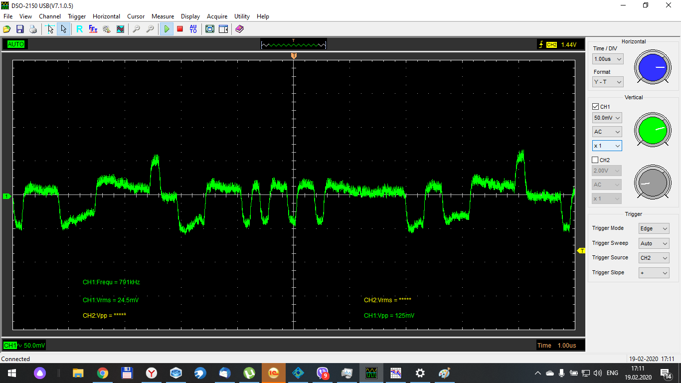

    По умолчанию Re: Влияние ФНЧ на качество звука.
    у ДС немного другие ступеньки, но тоже ступеньки
    это картинка при 0 на выходе, если подать синус с ЦАПы, то синусоида будет состоять из мелких колеблящихся ступенек, на ослике это хорошо видно, если смотреть прямо на выход модулятора
    _________________
    Евгений
    Старый знакомый Аватар для minimalman
    27.02.2021
    833
    но тоже ступеньки
    Всё же это не "ступеньки" квантования 16/44,1, а уровни модулятора - там и частота х100, и уровень х1/100000.
    15.08.2015
    Самара
    2,608
    ну я ж написал что немного другие, а вообще 5 минут с осциллографом расставит все точки.
    Но всё же вид невосстановленного синуса у СД *(ДС, дельта-сигма) и классического ЦАПа будет принципиально разным, не так ли? Ступеньки-шаги кватнования 16/44 будут в одном случае и не будут в другом.
    Последний раз редактировалось minimalman; 18.10.2021 в 10:39.
    36,194
    Зависит от ЦФ.
    27.02.2021
    833
    Зависит от ЦФ.
    От фильтра зависит дискретизация на входе ЦАПа, это вообще непринципиально в плане различий R2R и ДС.
    36,194
    От него зависит частота "полочек".
    27.02.2021
    833
    Мне показалось, Вы говорили, что ступенек не бывает вообще. Всем приношу извинения)
    36,194
    Я такого сказать не мог, ты просто не понял о чем речь.
    На выходе ЦАПа ступенек в теории действительно не бывает, тут только два воспроса:
    1) что считать выходом ЦАПа.
    2) насколько реальная практическая реализация ближе к теории.
    И естственно, это никак не зависит от того, параллельник это (R2R или иной), однобитная или современная дельта-сигма.
