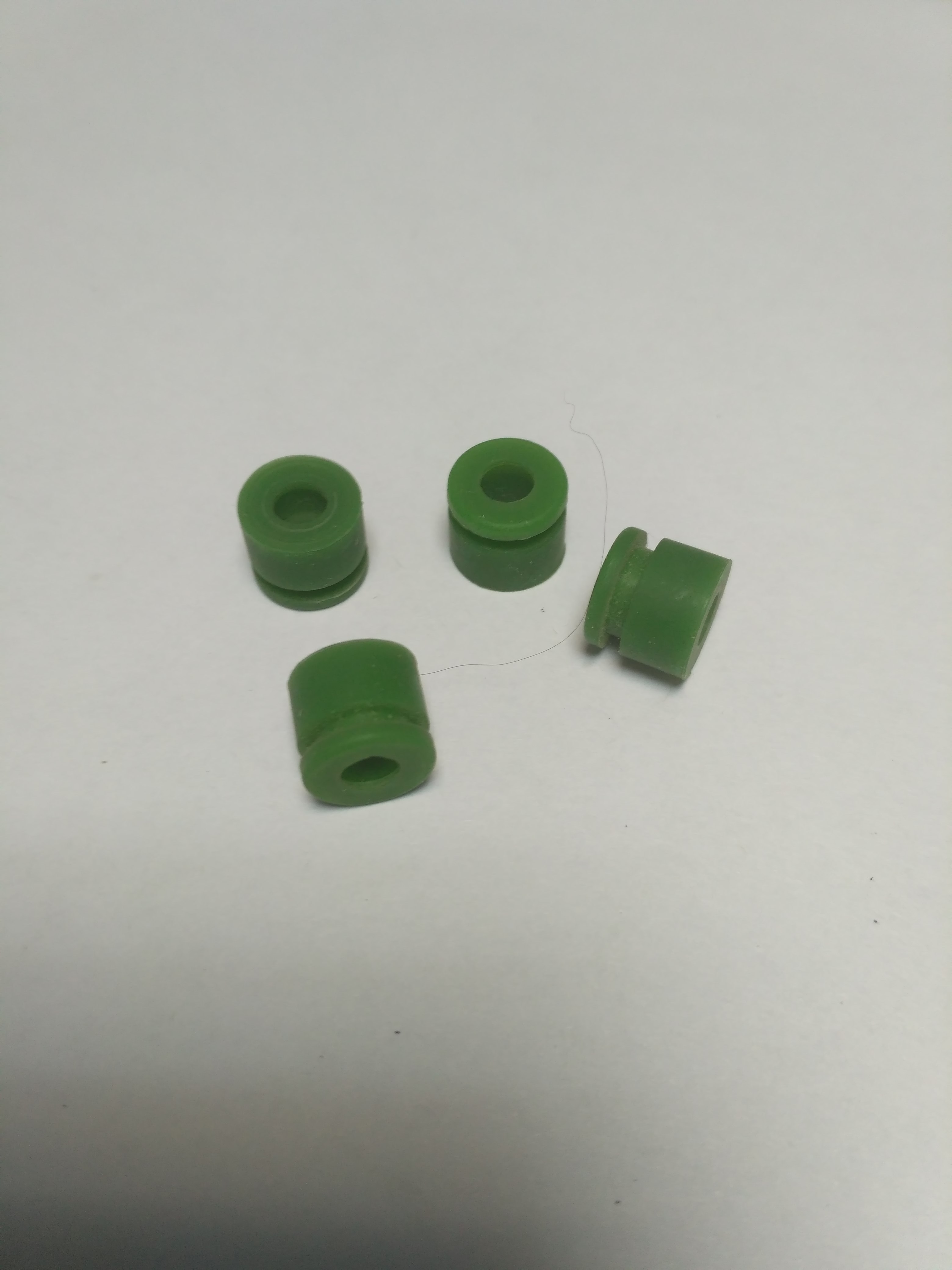

    А амортизаторы такого типа?Нажмите на изображение для увеличения.
    17.08.2011
    5,223
    По умолчанию Re: Уменьшение «микрофонного эффекта» в лампах.
    Да.

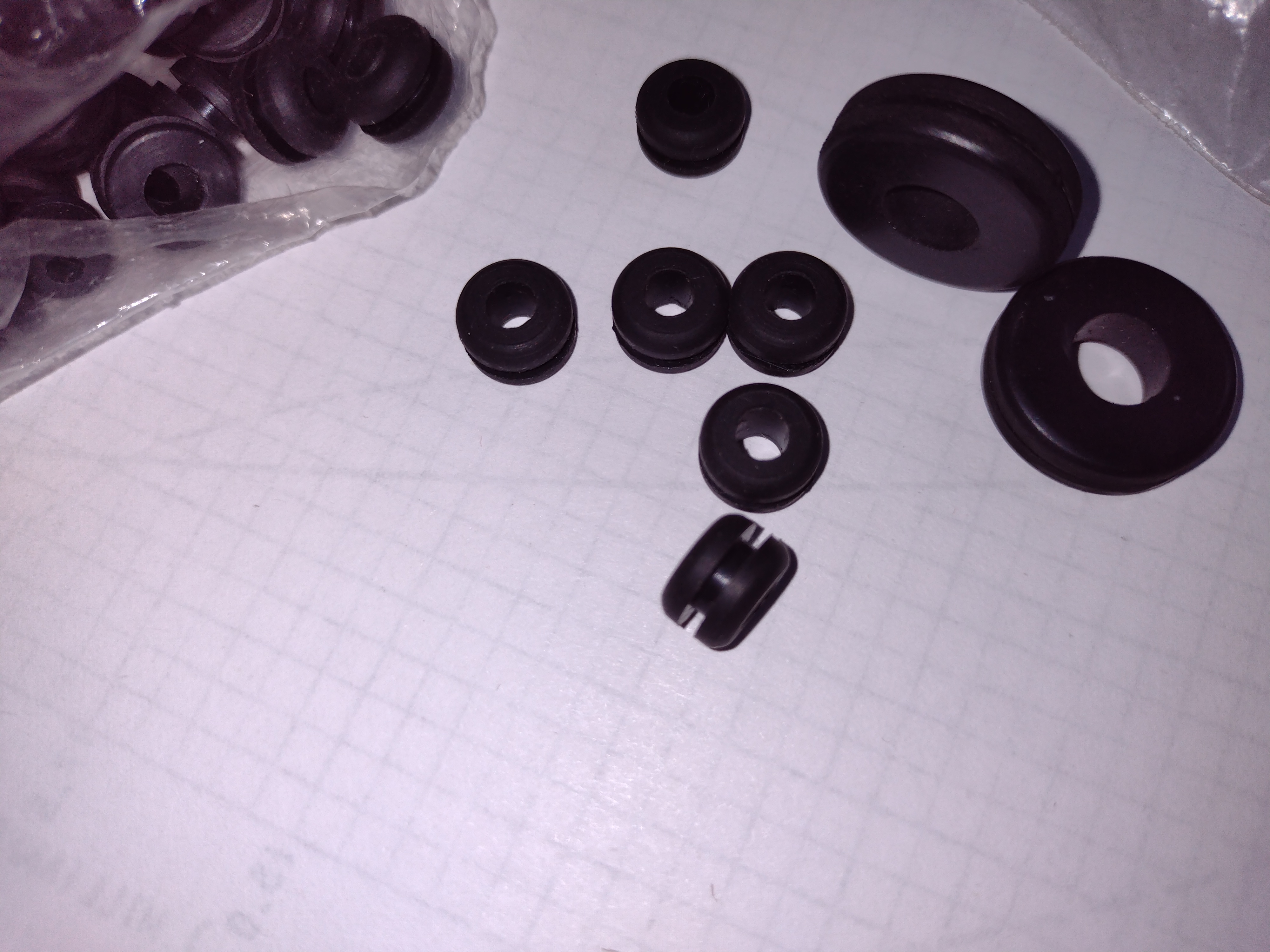

    У меня такие:
    Но это не принципиально.
    Ну и мягкие, гибкие провода. Иначе эффективность развязки под сомнением. Ну и защитить баллон лампы от "акустического" воздействия.

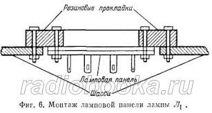

    Две картинки на эту тему
    В советском магнитофоне МАГ или МЭЗ...какой-то октальная панелька была подвешена с помощью пластинчатой пружины - два "уса" плавно завивались вокруг панельки примерно на 120...180 градусов. Кончики крепились к шасси. Похоже на спиральную галактику.
