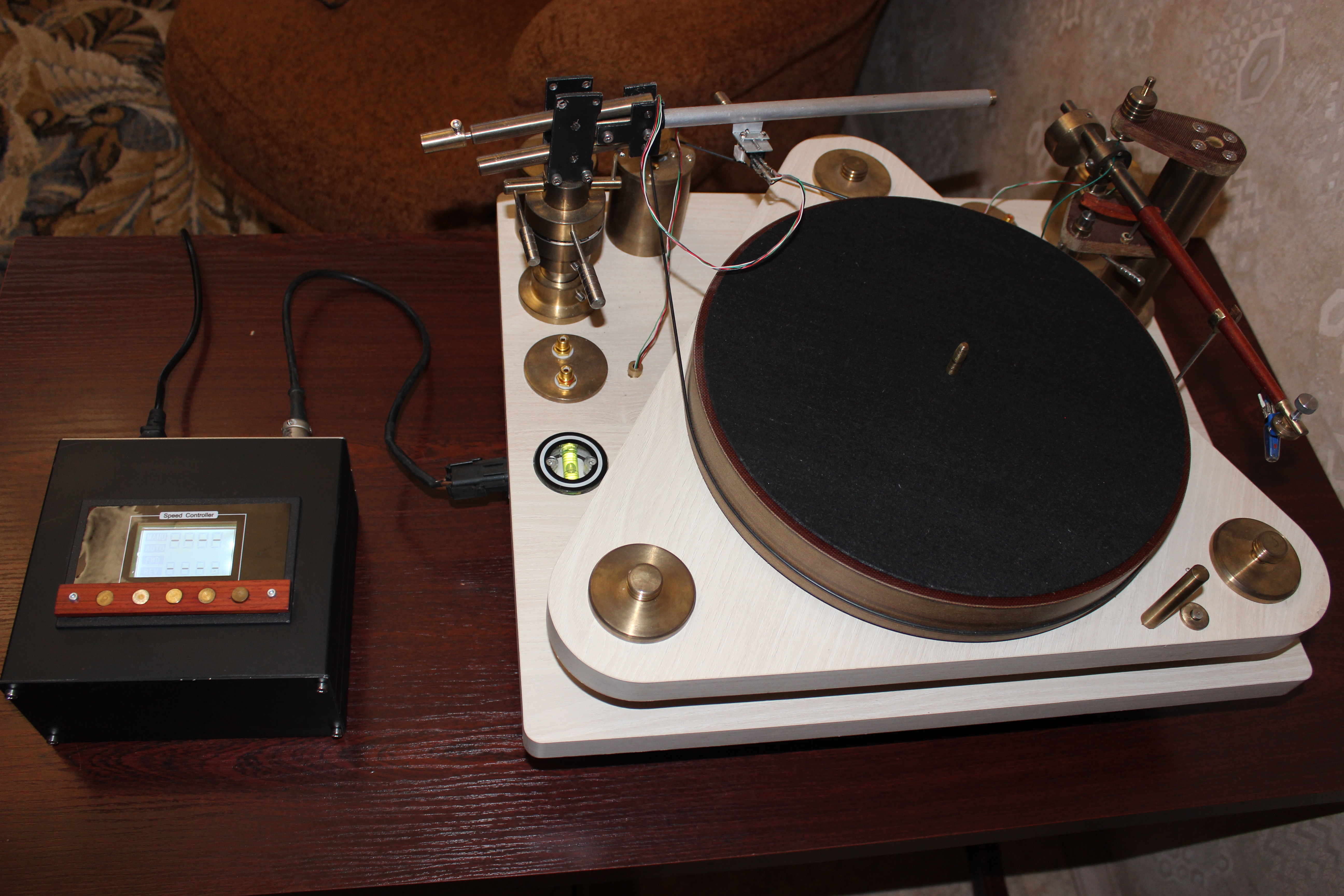

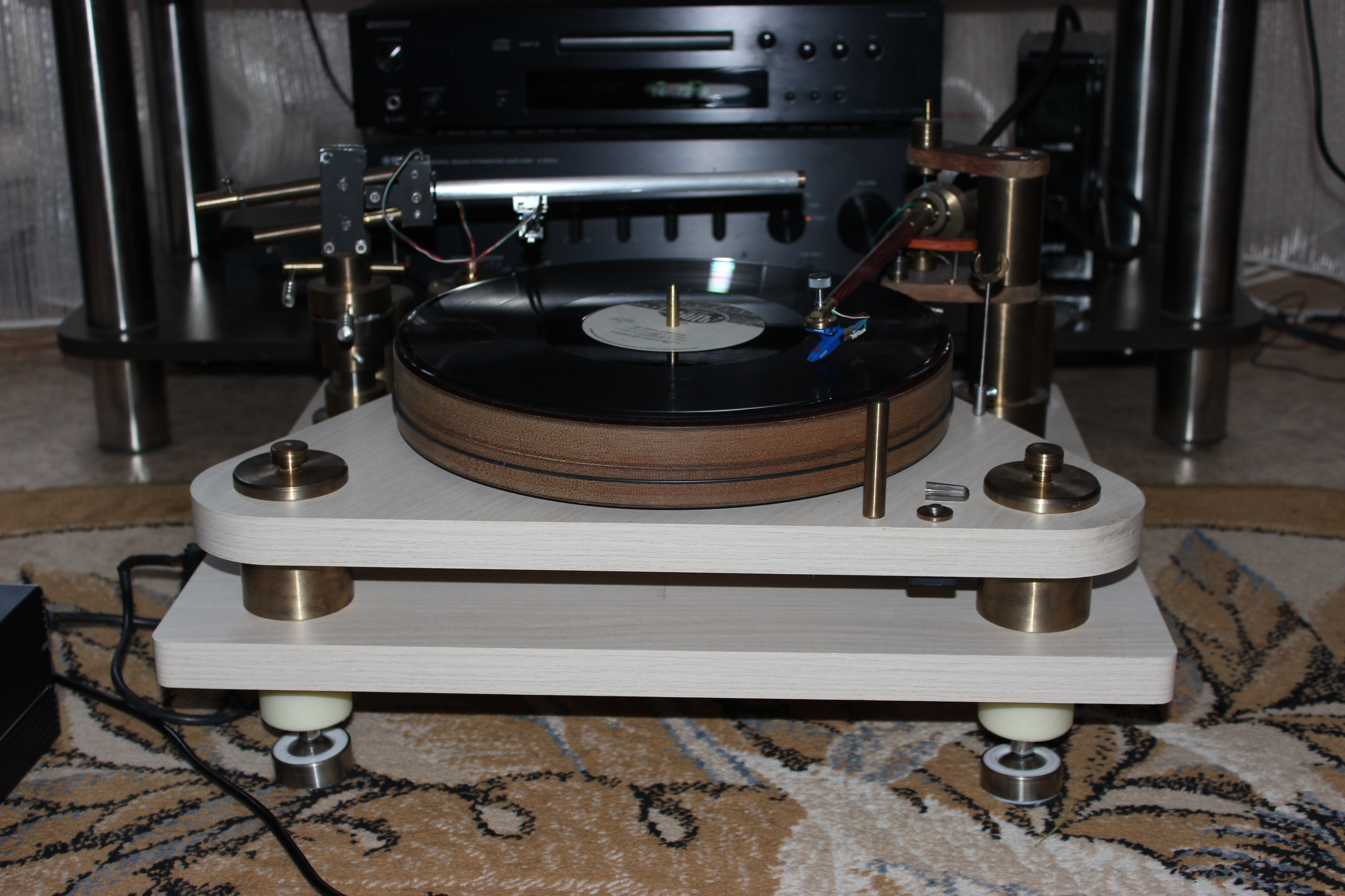

    Принимайте мой проект винилового проигрывателя. Все самодельное. 2тонарма первый тонарм Шредера, второй тангенциальный по чертежам с польского форума. Вал диска на двух бронзовых подшипниках и шарике в масляной ванне. Управление скоростью на контроллере. В ножки встроены пневмоаммортизаторы.

    Работа несомненно серьезная и много вопросов можно задать .. К примеру по механизму перемещения тонарма ( ну уж куда от этого вопроса деваться ) - что там и как . Перелопачивать " польский форум " как то не с руки , да и к чему , если есть возможность получить информацию " из первых рук ". Не так давно была уже подобная конструкция , но автор не захотел вдаваться в подробности .

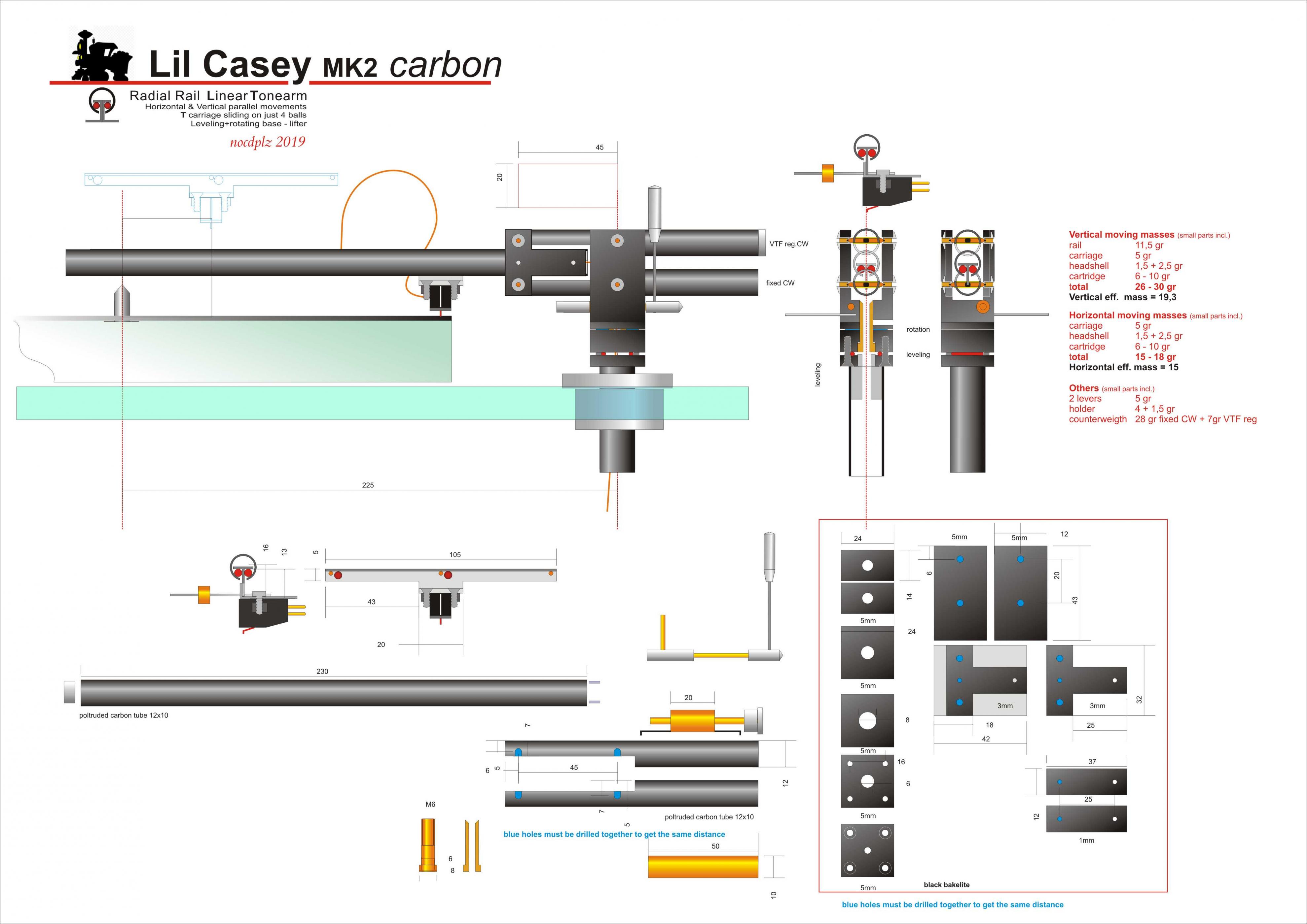

    тонарм Шредера концепция как на эскизе Тангенциальный один в один как на чертеже
