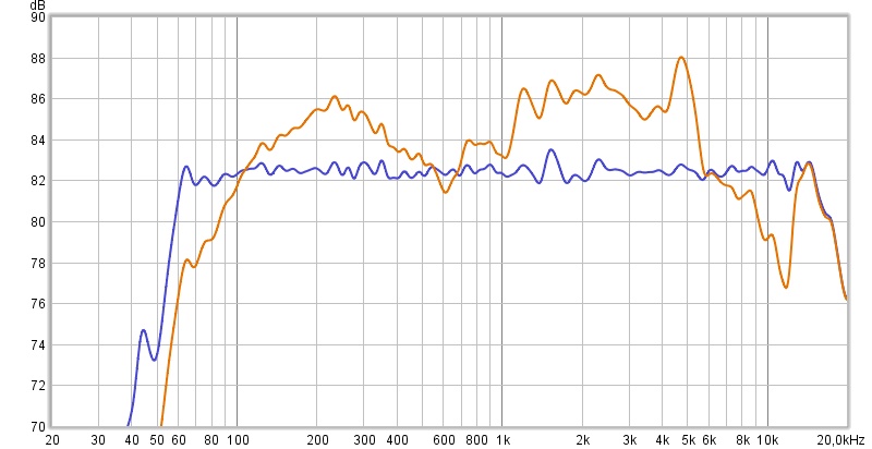

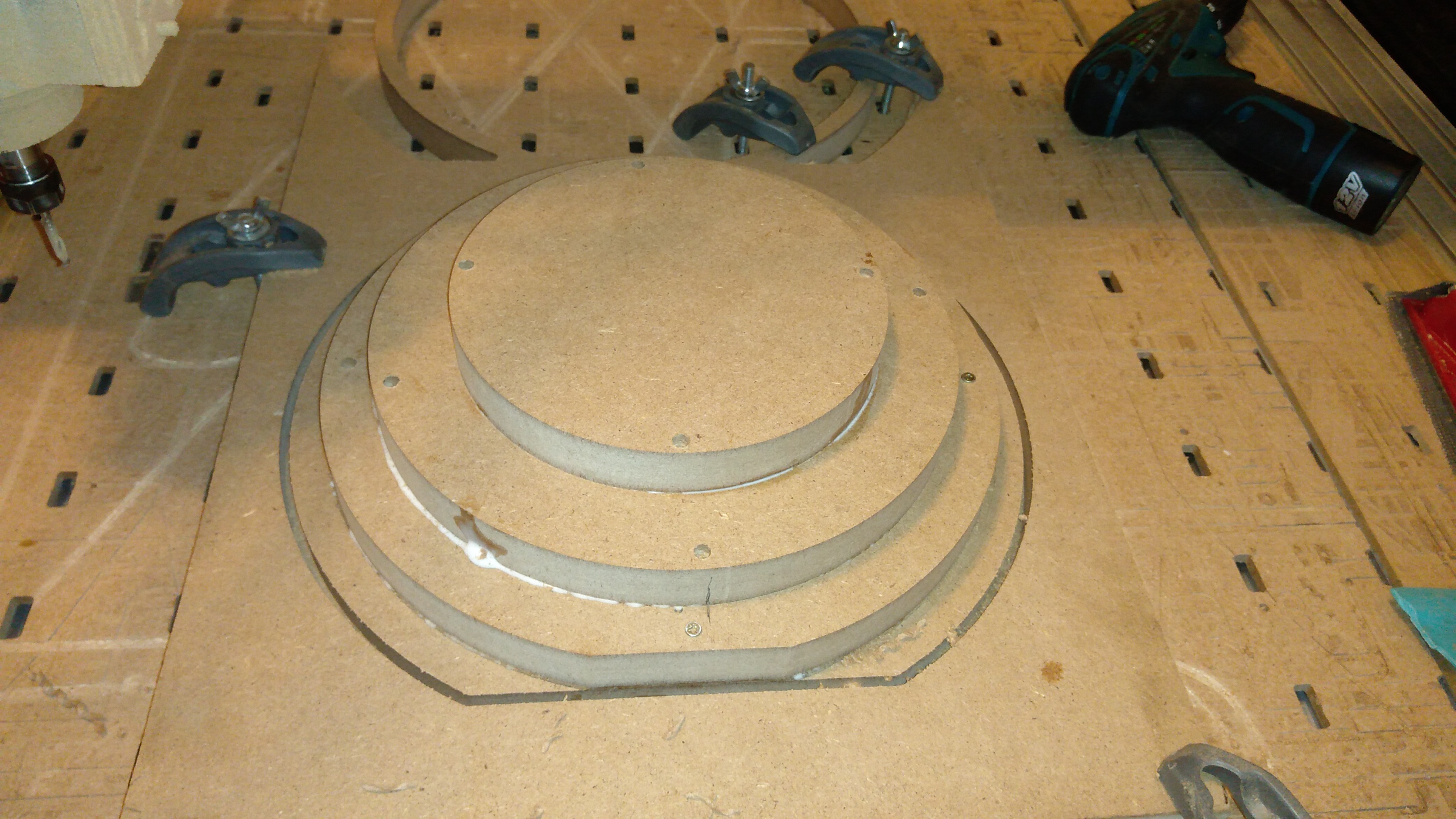

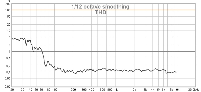

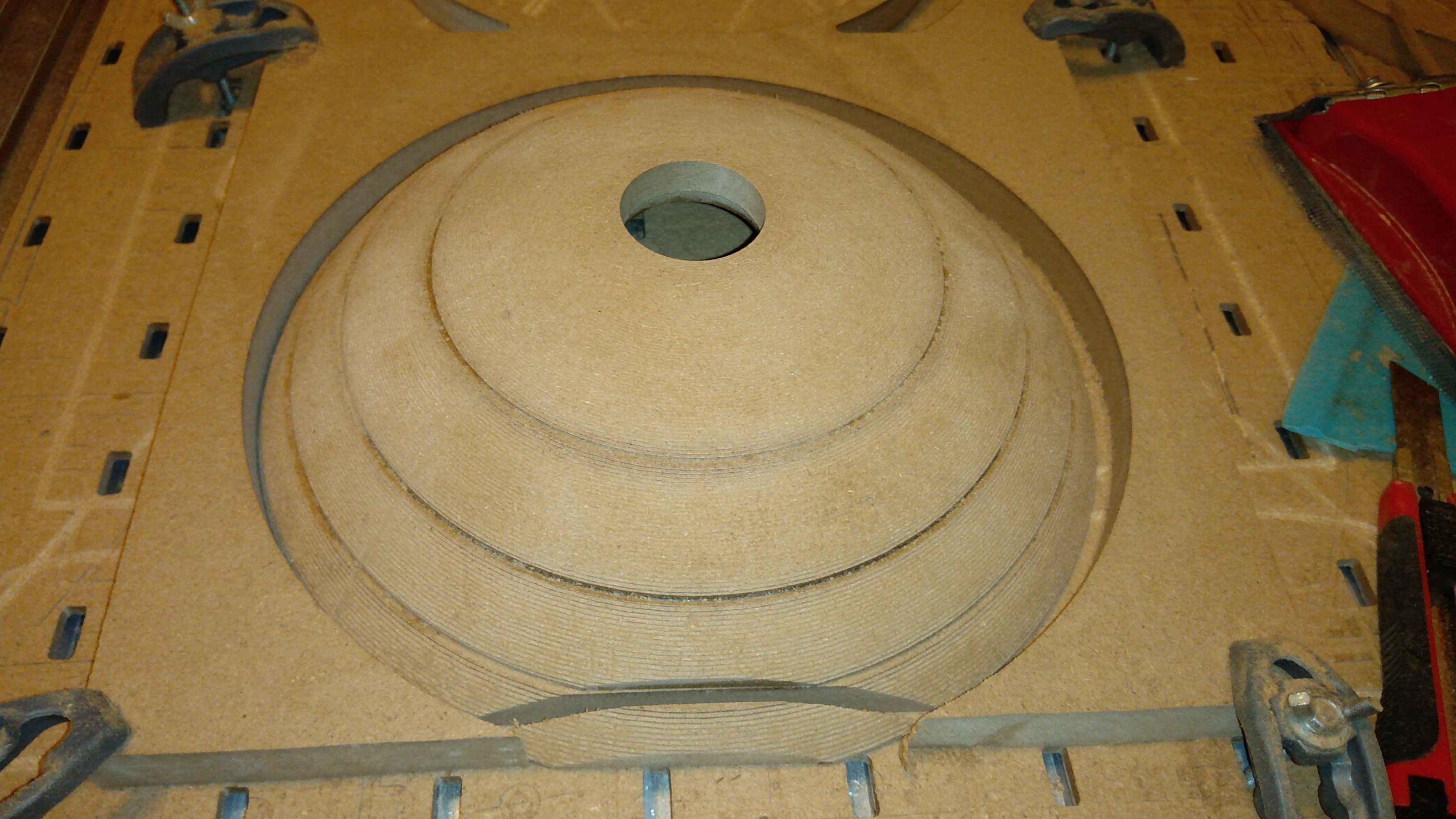

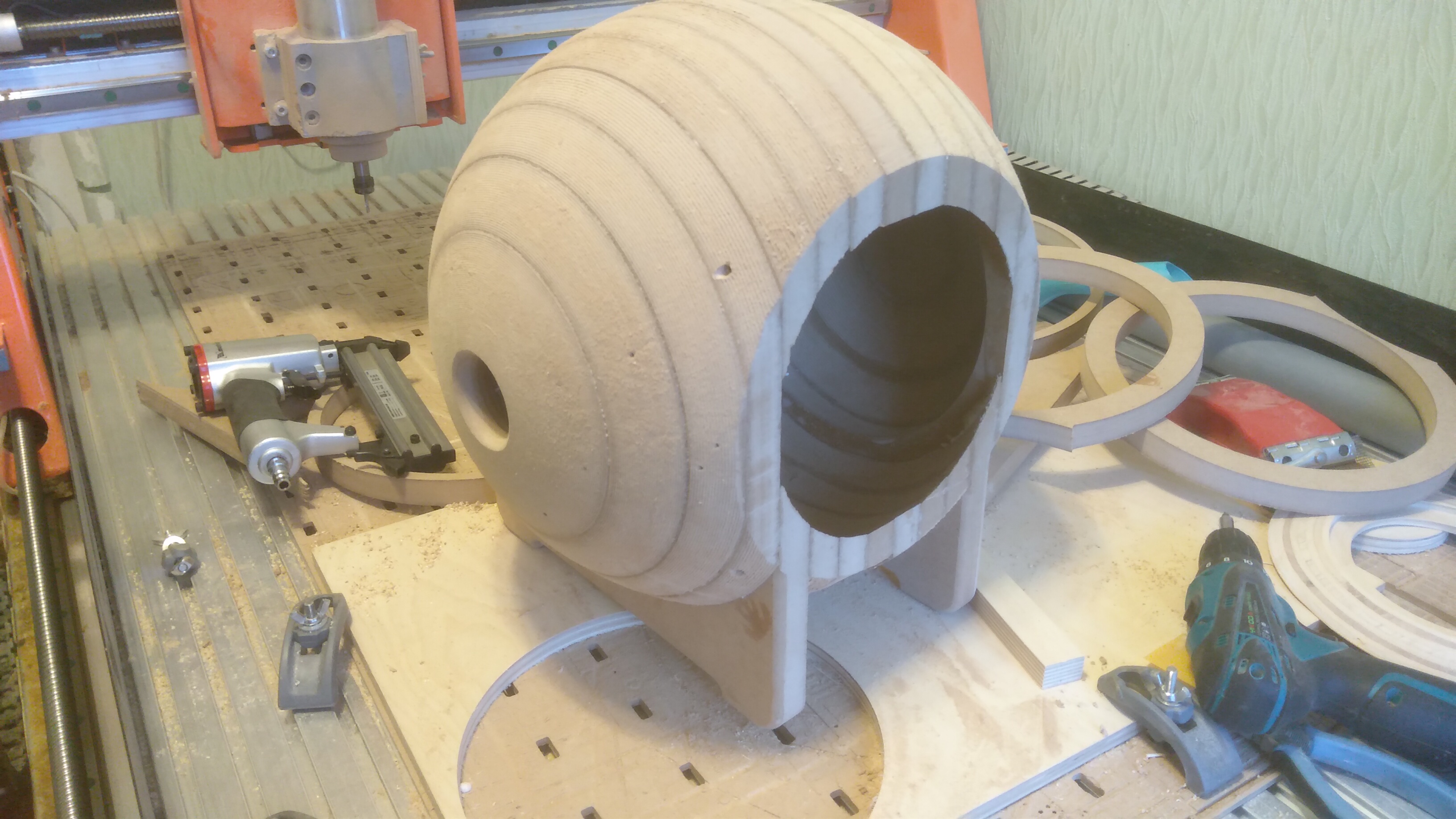

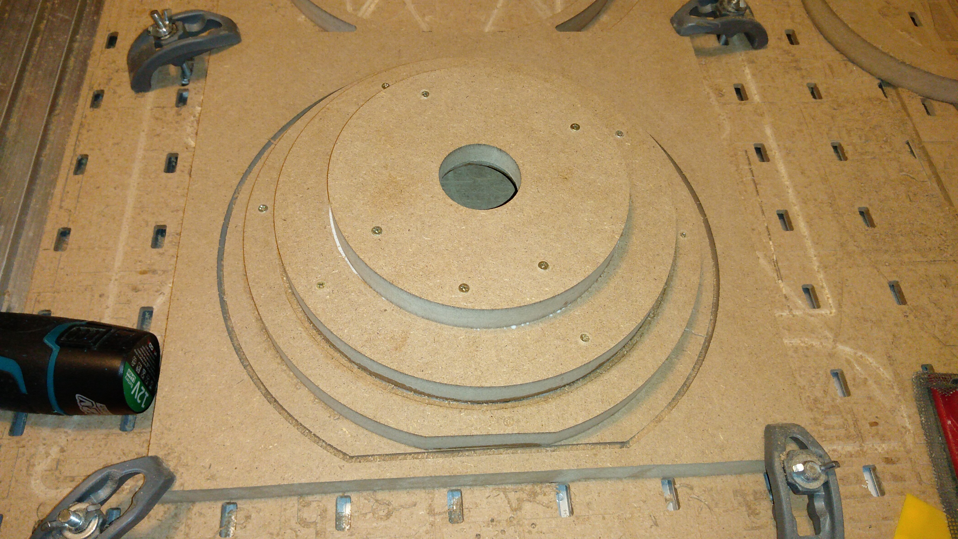

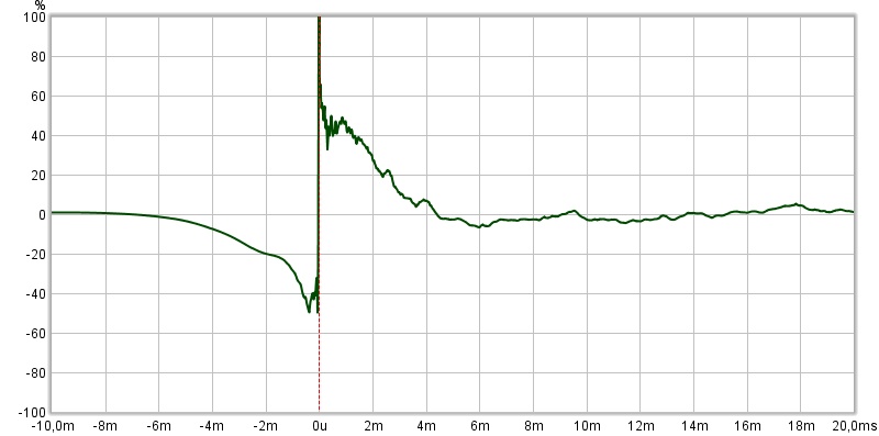

    Собственно решил замутить широкополосную акустику на чистокровном Китайском динамике Tang Band_W5-2143. Гемороя конечно немерянно с этим корпусом, даже с ЧПУ уходит несколько дней, только на изготовление корпуса(без шлифовки, шпаклевки,покраски). Для себя больше не вижу смысла в таком корпусе, смотрится так себе(на большого любителя), места занимает больше прямоугольного а выиграша по каким-то параметрам не увидел.
    Объем корпуса 16л диаметр 35см. АЧХ довольно кривая до коррекции, после коррекции всё околоидеально, особенно искажения меньше 0,2% круче просто некуда. С низами и верхами всё тоже на удивление хорошо для ширика.
    ---------- Сообщение добавлено 13:29 ---------- Предыдущее сообщение было 13:25 ----------
    Замеры внизу, АЧХ до коррекции и после. Замерял UMIK-1
ID:	401171   Нажмите на изображение для увеличения.
ID:	401172   Нажмите на изображение для увеличения.
ID:	401174   Нажмите на изображение для увеличения.
ID:	401175   Нажмите на изображение для увеличения.
ID:	401176   Нажмите на изображение для увеличения.
ID:	401178   Нажмите на изображение для увеличения.
ID:	401179   Нажмите на изображение для увеличения.
ID:	401180   Нажмите на изображение для увеличения.

    31.05.2020
    3,060
    По умолчанию Re: Сферическая АС
    Если поставить на попу и добавить впереди конус, можно получить всенаправленную
    Хороший апериодический отклик.
    Аватар для Anri
    09.11.2020
    А нужна это всенаправленность, что б слушать кучу переотражений от стен и прочего?!
    Это большой плюс шириков, без всяких разделительных фильтров. С ФЧХ тоже все идеально.
    ---------- Сообщение добавлено 13:59 ---------- Предыдущее сообщение было 13:52 ----------
    А вот эсперимент с FIR фильтром ) Фаза почти прмая линия. Для тех кто во всем винит кривую фазу.

    А что выступало корректором?
    Измерение дома квази безэховые (мик в притык)?
    Всегда хотел послушать АС где большую часть октавного диапазона исполняет "ширик", но как то не пришлось пока.
    Не слишком близко от боковой стены отстоит?
    Исполнено красиво!
    Аватар для Anri
    09.11.2020
    На компе все корректировалось, собственно и источник это комп+ресивер по HDMI, в REW генерился файл и загружался в "equalizer apo". Следующий проект хочу полностью цифровой усь с DSP и так-же шириком, но чуть другим.
    измерял дома, микрофон в притык, да. можно конечно на улицу вытащить и померить, но чё-то лениво, да и так впринципе всё устраивает, не вижу смысла что-то менять.
    Сейчас они обрезаются на 100гц, ниже саб играет.

    Я больше делал из-за отсутствия стоячих волн внутри, от них не получится избавиться простой коррекцией АЧХ, всегда будет ощущаться как гул, а бафлстеп это вообще не проблема, легко корректируется. Ну и жесткость у сферы больше, при прочих равных.
    насчет "неудачного внеосевого отклика" у ширика, не заметил. Или что это за "внеосевой отклик"?

    ну тогда да, на динамике с широкой диаграммой направленности и ровной АЧХ, и для кого эквалайзер табу, сфера конечно по максимуму себя проявит.
    да и форма здесь не главное (просто давно хотелось сделать такой корпус), главное что получились оч. хорошие параметры на ширике, сама концепция ширик+коррекция. Смысл в многопалосных системах отпадает с такой концепцией, если только саб добавить.
