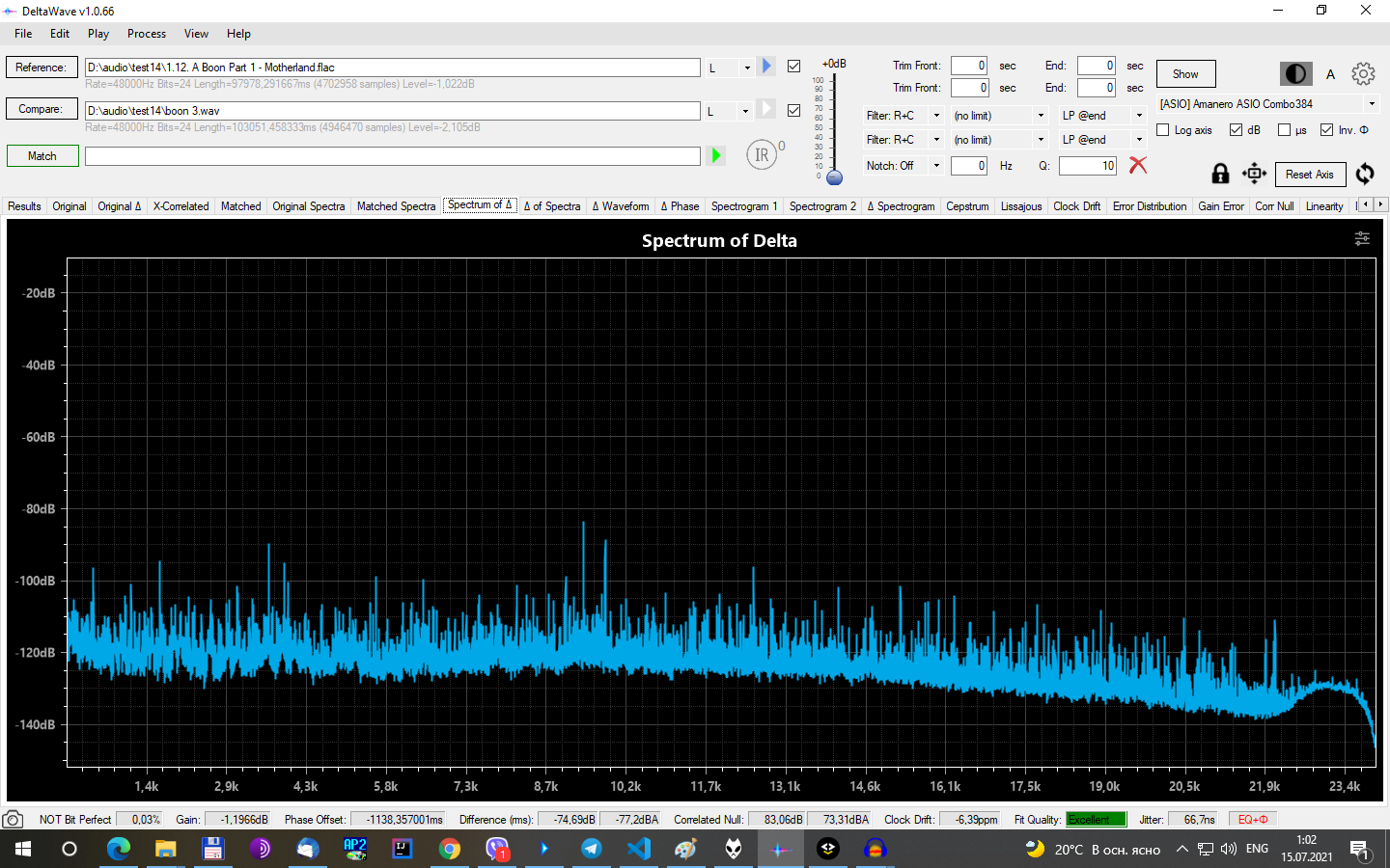

    спектр разницы

    спектр файла разницы, чем значение меньше, тем лучше.

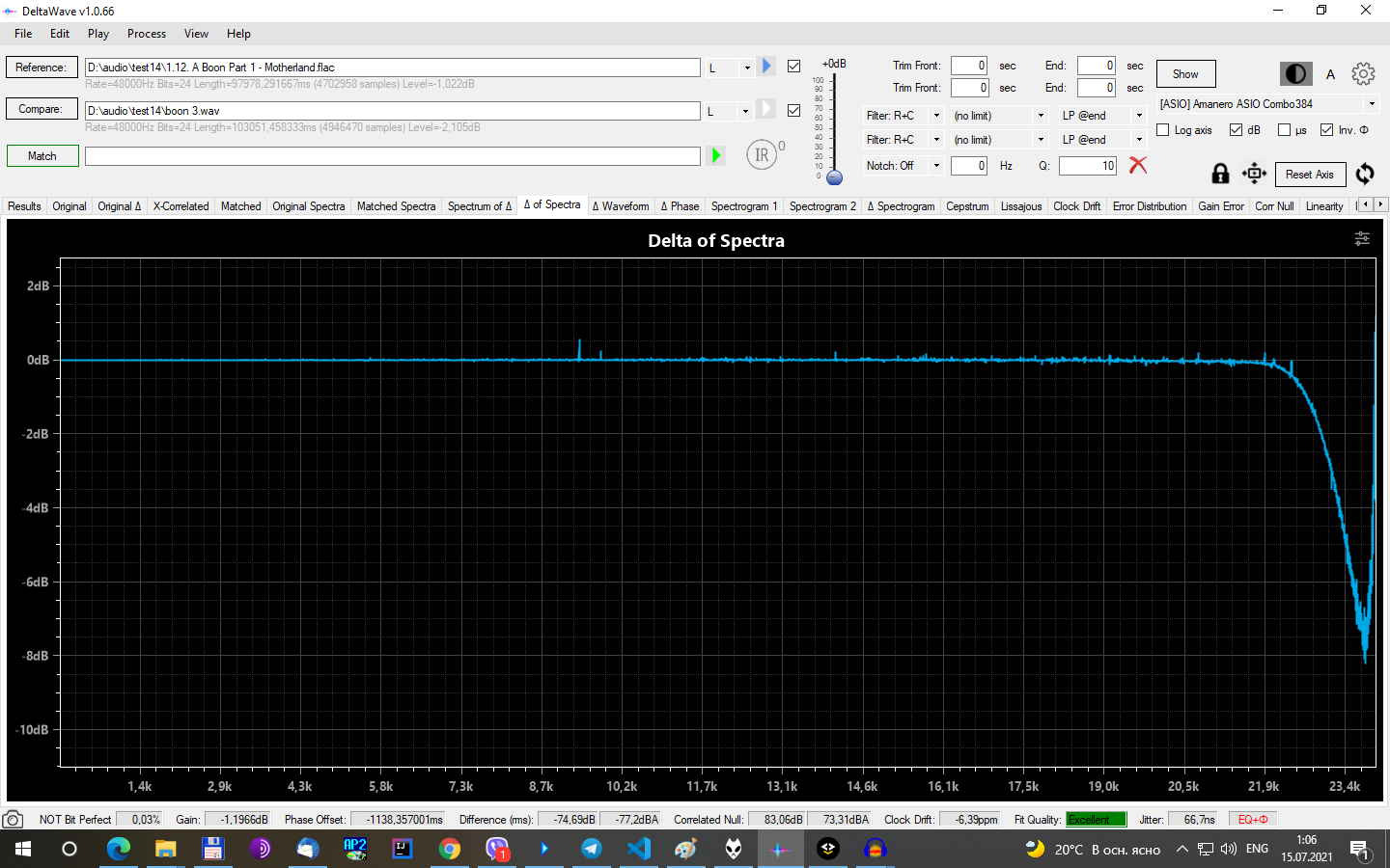

    разница спектров

    По разнице спектров оригинал и ИФ так же видно разную работу тракта ЦФ, LPF, входного буфера АЦП по сравнению с оригиналом. Оценика в дБ.

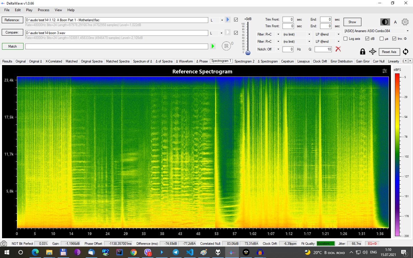

    спектрограммы и разница спектрограмм
    Оригинал

    На деле график разницы спектров оказался очень полезной штукой. По нему можно определить не только область частот, где есть отличия от оригинала, но и наводимые шумы и помехи. Про белый шум без сигнала думаю нет смысла упоминать.
    На этом графике можно выделить помехи, которые не видно на спектрах, при измерениях например через SpectraPlus:

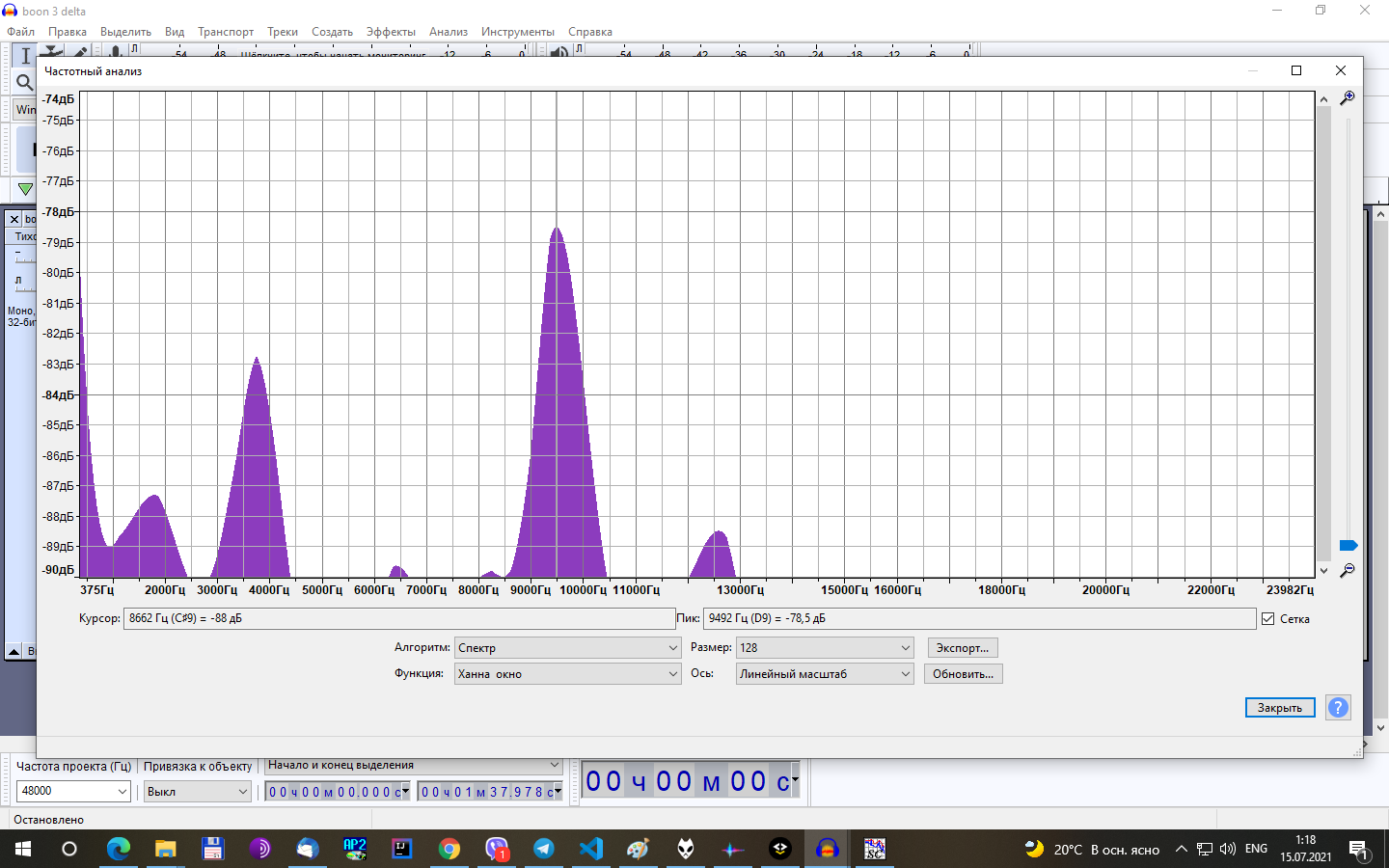

    которых нет на FFT
    природу, поведение и происхождение пока выяснить не удалось. Эти линии так же видны в файле разницы:

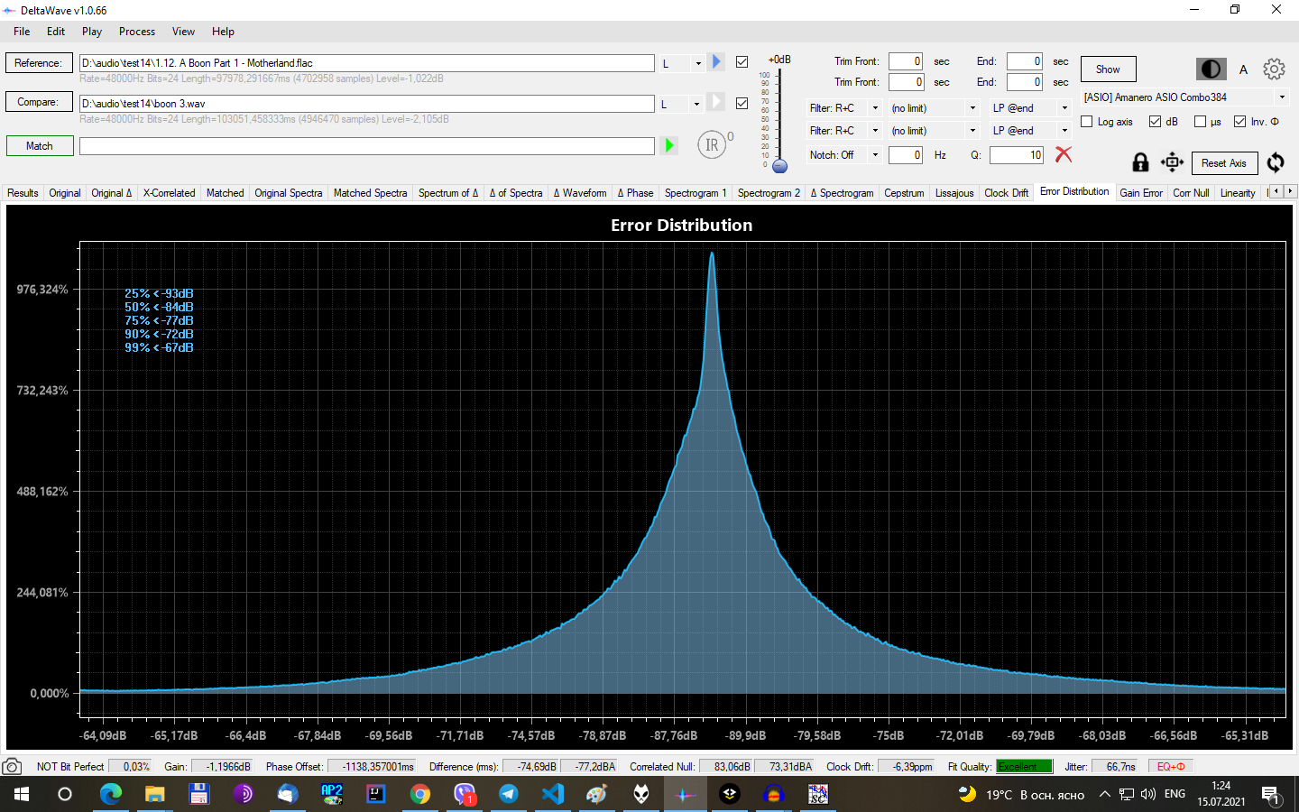

    распределение ошибок
    мат.статистика распределения ошибок

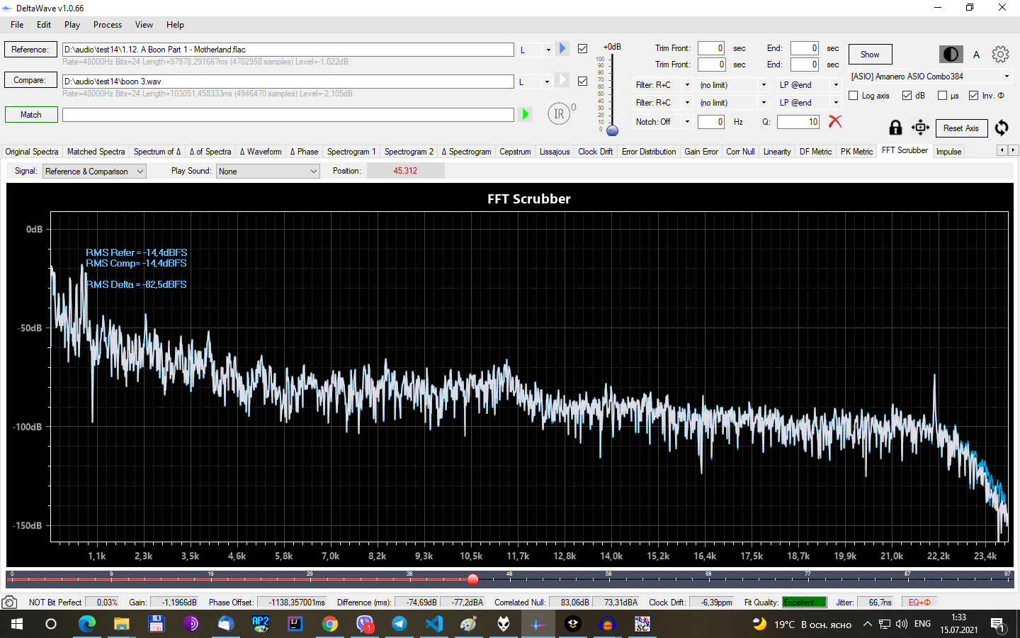

    графики FFT в зависимости от времени
    Файлы разбиваются на интервалы по 400 мс и на основе этих блоков строится FFT. Можно посмотреть график разности в любой момент записи.
    Инструмент полезен при анализе и поиске мест, в которых разница максимальна.

    Как-то странно "мат.статистика распределения ошибок" упирается в -93 дБ. Где-то это число постоянно фигурирует...

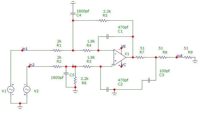

    Сейчас есть одна мысль, собираю еще одну плату дака на 4493. В чем суть идеи: сделать ASRC на ADAU1467 с целью уйти от завала на ВЧ встроенного в АКМ ЦФ, т.к. по графикам видно, что оригинал записывали с более качесвенным ЦФ.
    График PK метрики сильно штормит в зависиости от выбранного ЦФ.

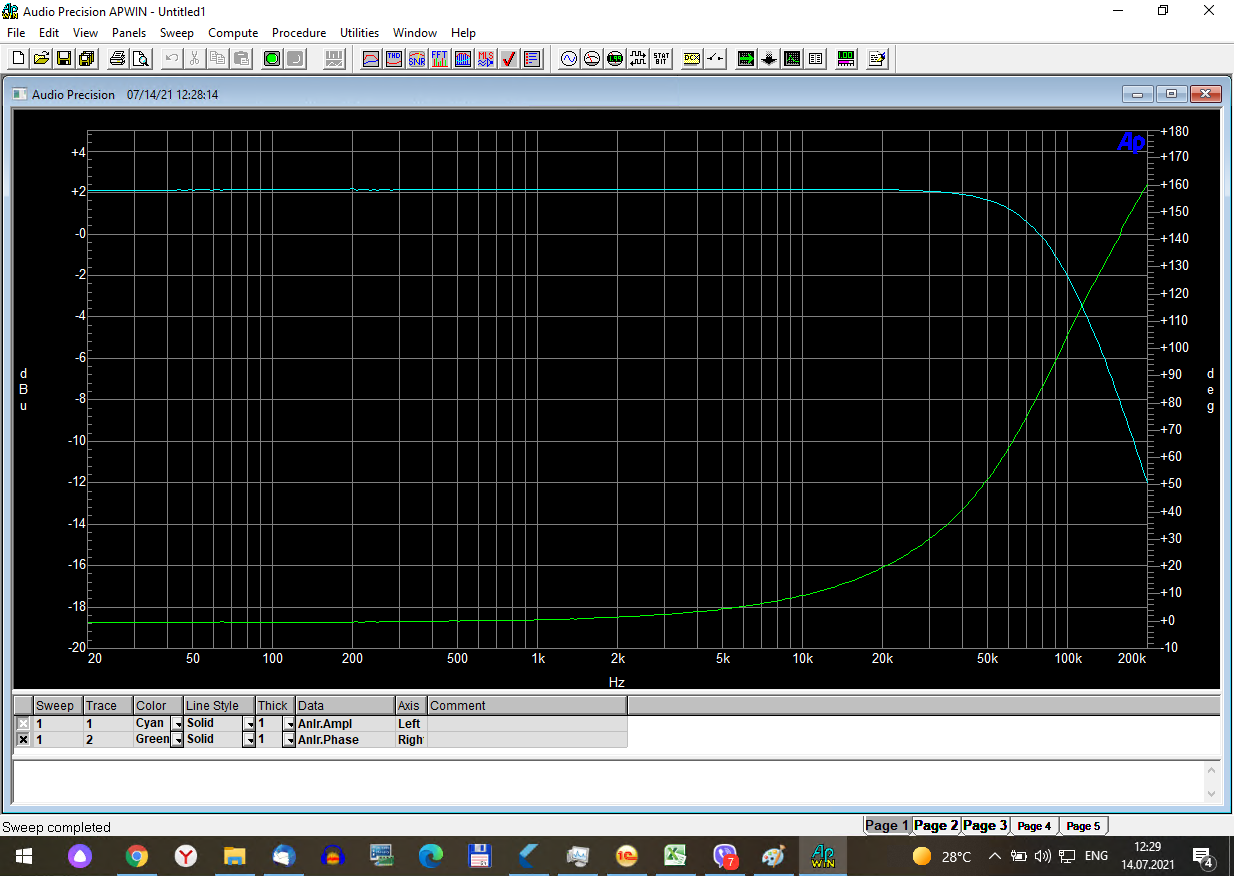

    Подобрал новые номиналы LPF, буду с ними пробовать:
    Далее буду гонять на различных режимах (2х и 4х апсемплинг). Так же очень много вопросов по появлению постоянных палок при воспроизведении, которых нет в отсутствии сигнала или на простых тонах. Много вопросов вообще по стабильности постоянки, на некторых графиках видно колебания разницы вокруг нуля.
    Вобщем пока вопросов стало еще больше.
    пс.
    это тоже не постоянная величина, в зависимости от настроек ЦФ можно загнать в -110дБ, будет высокий пик, но с широкой юбкой внизу. ИМХО: ЦФ в АК4490/4493 хавно
    Это не "матстатистика", а искусственная экспоненциальная кривуля, симметричная относительно ~-93дБ. Если бы правее (левее) -93 было бы продолжение оцифровки, а не её "заворот", то можно было бы говорить о корреляции/достоверности/значимости/конкордации рассматриваемых параметров. О вертикальной оцифровке пока речь не веду.
    пс. Матстатистические методы - мощный инструмент в руках исследователя. Не следует их игнорировать - с них нужно начинать. Также субъективные параметры тоже можно использовать, но к ним нужен "правильный" подход.
    ппс. А перестройте-ка, пожалуйста, кривулю "мат.статистика распределения ошибок" так, чтобы горизонтальная оцифровка начиналась, скажем, с -65, а заканчивалась на -120...-130 (или наоборот - но последовательно!) - хотелось бы увидеть нормальное распределение (с детерминируемыми асимметрией и эксцессом).

    тянущиеся линии через всю запись
    может какие-то "водяные" знаки или "отпечаток"? Почему бы и нет?
    да, можно сделать, предварительно вспомнив Matlab
    Эзотехник был прав?
    Вполне возможно, будет время погоняю другие даки
