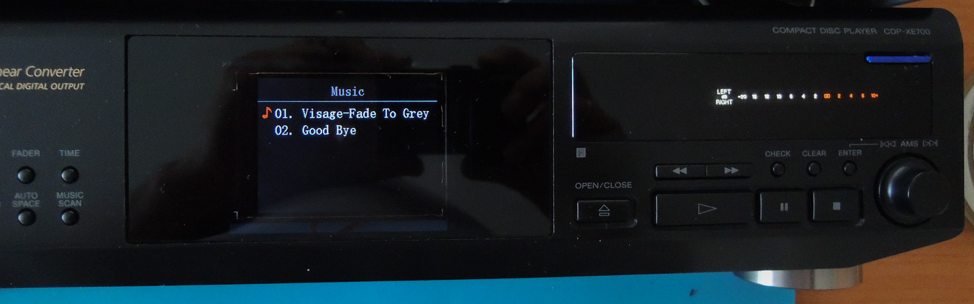

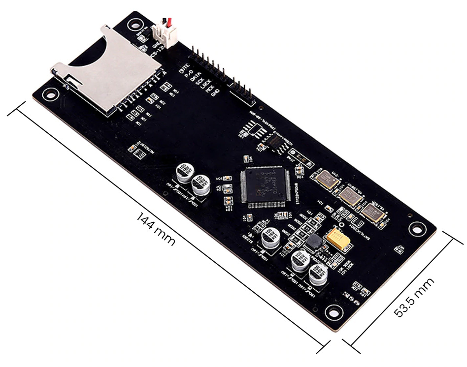

    Приобрел себе такой китайский транспорт для SD карт и хочу поделиться впечатлениями.
    Из хорошего:
    1. Поддержка форматов WAV, FLAC, APE, MP3, DSD.
    2. Воспроизводит FLAC 352800x24 - можно использовать ЦАП без ЦФ, предварительно сделав апсемплинг на компьютере.
    3. Битперфект.
    4. В комплекте пульт дистанционного управления.
    5. Два генератора на 45 и 49 МГц, переключаемые инверторами в SN74LVC2G04.
    6. Выводит названия на английском и русском.
    Из плохого:
    1. Импульсный источник питания на 3,3 В, сифонит помехами.
    2. Никаких настроек нет.
    3. Язык информационных сообщений - китайский.
    4. Русский шрифт так себе.
    5. CUE не понимает и не видит.
    Формат вывода данных I2S в формате I2S (перед выводом данных пропуск одного битклока). Потребление вместе с дисплеем около 120 мА.
    Что сделал сразу: заменил импульсный питальник на REG1043.3 с керамикой 10u - шумов убавилось на порядки, контролировал осциллом с катушкой на щупе. Реально шумит очень мало, помехи видны когда только катушку вплотную подносишь. На фронтах сигналов I2S тоже пропали импульсные помехи.
    Планируется: вынести разъем SD карты и кнопки управления на шлейфах, перенести генераторы на плату ЦАП. Возможно: гальваноразвязка для уменьшения помех на ЦАП и преобразования логики с 3В на 5В.

    Резики согласующие по 22...33 Ома в линиях стояли?
    Если нет, то надо попробовать.

    Утро вечера мудренее. Оказывается под гнездом SD карты, которое я использовал от Arduino проектов, имеется дорожка, соединяющая выводы, соединение которых не требуется в моем случае. Переделаю.

    В процессе сборки проигрывателя:

  10. #69

    Visage, воспоминания юности.

    Поднял проект.
    Столкнулся с неожиданностью. Планировалось установить близко к транспорту и люминисцентному индикатору собственный ЦАП из ЧиД на PCM5102 - чисто для индикатора. Выбор на него был сделан из-за простоты применения, но вдруг оказалось, что мой PCM5102 не может воспроизводить поток с ЧД 352800 Гц. Все частоты дискретизации воспроизводит без проблем, а вот на этой затык и облом. ЦАП дефектный что ли?
    Кто что может посоветовать из малой крови? Может как то по простому уменьшить поток до 176400? Я что то с наскоку не смог придумать как. Нужно то там просто адекватное дергание индикатора, об качестве вообще нет речи.

    Взял в ЧиД второй экземпляр PCM5102 - тоже самое: частоты до 352800 нормально воспринимает, а далее белиберда на аналоговых выходах. Вернул в ЧиД обратно.
    Или ЦАПы дефектные, или транспорт выдает на таких частотах хренотень. Попробую еще к Болеро подключить - там 100% нормальный выход.
    Если не заработает, поставлю тогда пару AD1851. Жаль их на индикатор пускать, но все равно валяются.

    Смотреть помехи цифровых сигналов друг на друга. Укорачивать и разносить проводки и шлейфы. Было такое, только с дсд и тда1547.

    Ну не на столько же помехи, чтобы вообще на выходе было не пойми что. Из-за помех сбои были бы, еще можно понять, но тут полное отсутствие даже подобия синуса на выходе, какие то артефакты сплошные.
    ---------- Сообщение добавлено 19:25 ---------- Предыдущее сообщение было 16:23 ----------
    Причину выяснил: этот китайский транспорт при частоте дискретизации 352800 выдает полную ерунду по i2s. Жаль. Придется довольствоваться частотой дискретизации 176400.
