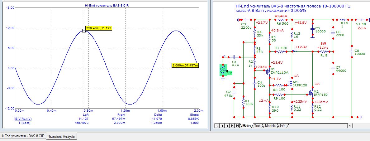

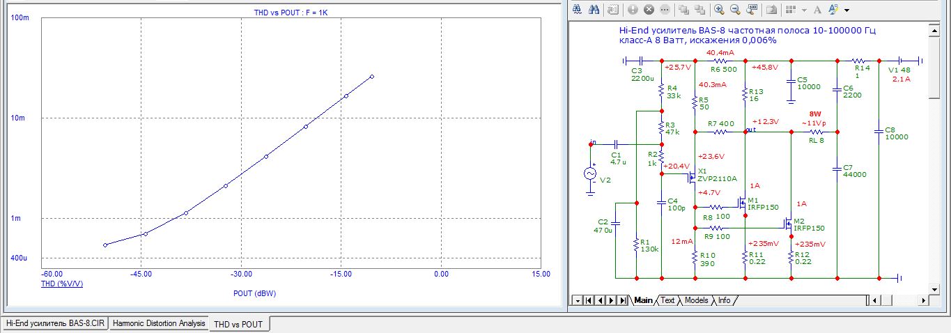

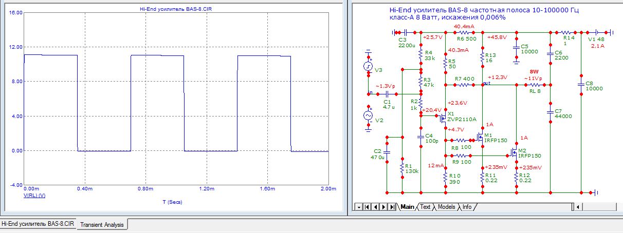

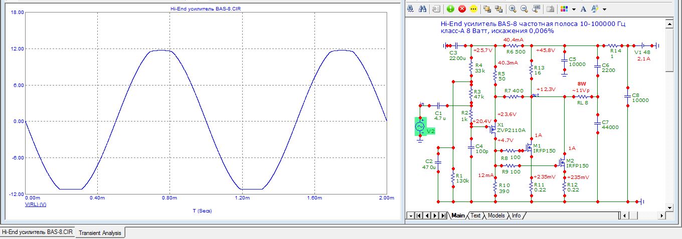

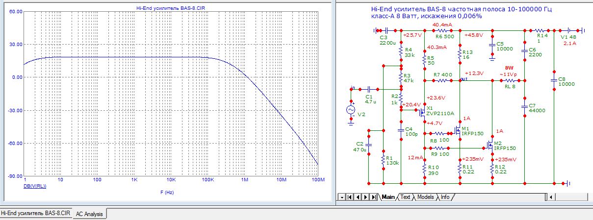

    Hi-End усилитель BAS-8 частотная полоса 10-100000 Гц
    класс-А 8 Ватт, искажения 0,006%

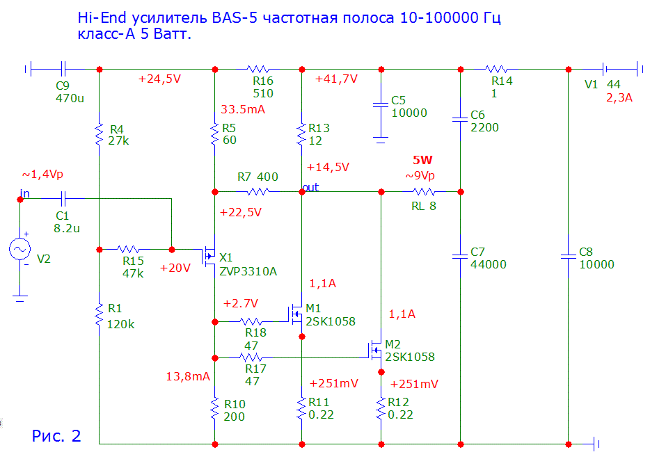

    Такой вариант Рис.2 Но в нем мощность не подымится более 5 Ватт. Но эти пять ватт красивые!

    Представленная модель усилителя не дает заявленного результата,
    посмотрите, может где ошибка в модели?

    Цитата Сообщение от divizka Посмотреть сообщение
    искажения 0,006%
    С 390 Ом в стоке первого ПТ? Ага, щас! И С7 за пределами ООС. Странный квартет из резисторов в питании - зачем он там?

    С искажениями преувеличено Но оно звучит достойно.
    Динамическая нелинейность модели усилителя не высока, это хорошо.
    Динамические линейные искажения модели усилителя до 2%,
    можно ожидать слабую реакцию усилителя
    (при взаимодействии усилителя с нагрузкой)
    на динамическую нелинейность АС до 2%.
    В этом случае поможет ОС по току нагрузки,
    вместо R13 ввести управляемый током нагрузки ГТ,
    что резко уменьшит динамическую нелинейность фронта звуковой волны.
    Примеры на ВЕГАЛАБ есть в темах Семигора, wert и других.
