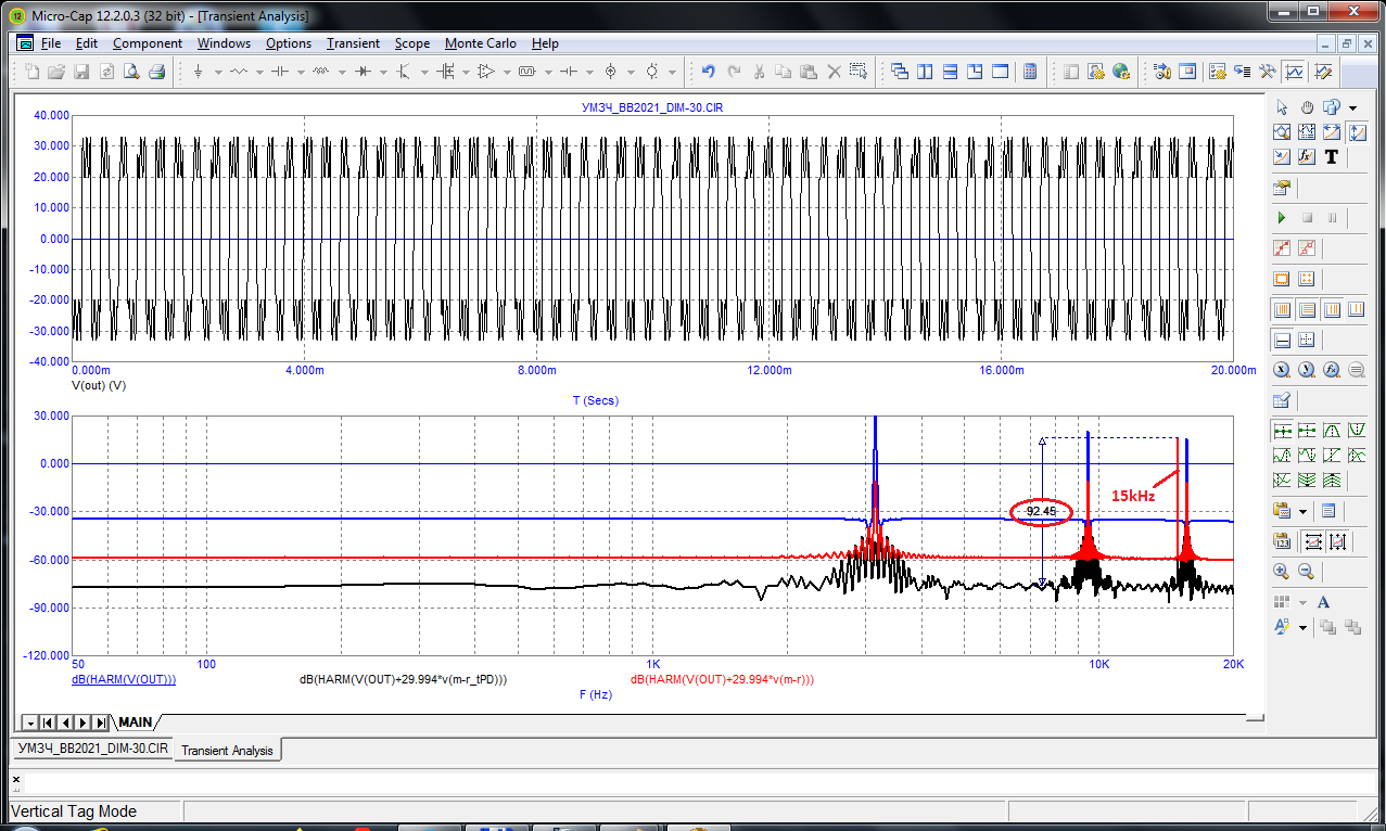

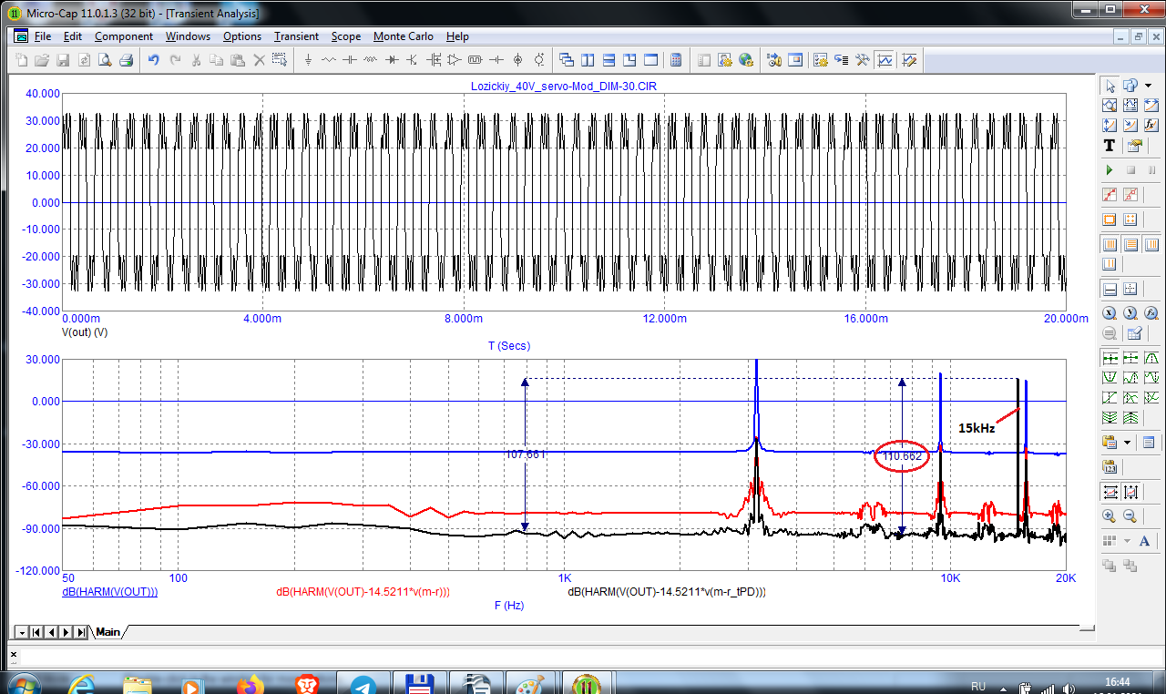

    более 70 лет назад было ясно что такие параметры как THD (Кг) и IMD (ИМИ) см. книгу Раковского, глава 5 не коррелируют с качеством звука. Поэтому активно искались другие методы тестирования которые могли бы коррелировать с качеством звука.
    Примерно тогда же Сапожков предложил компенсационный метод тестирования (позднее этот метод пропагандировал Баксандалл и Акулиничев).
    Отала предложил метод измерения динамических интермодуляционных искажений (DIM-30, DIM-100)
    Проверим с помощью этого теста рассматриваемый усилитель с петлевым 160 дБ и time Propagation Delay = 450 nS
    Для сравнения сделаем тест модели усилителя Лозицкого с куда более скромным петлевым усилением, всего 50 дБ и tPD = 37 nS
    Как видим продукты искажений модели усилителя Лозицкого на 18 дБ ниже
    Получается что увеличение глубины петлевого на 110 дБ дало худший результат, и что получаемый Кг в установившемся режиме показывает полную ерунду.
    В тестах отражено по 3 графика: уровень всех составляющих; уровень продуктов за вычетом меандра 3,15 кГц и за вычетом сдвинутого на время tPD меандра. Меандр приведен к уровню выходного сигнала умножением на Ку
    продукты искажений на которые следует обращать внимание приведены в таблице (см. международный стандарт на тестирование усилителей).
