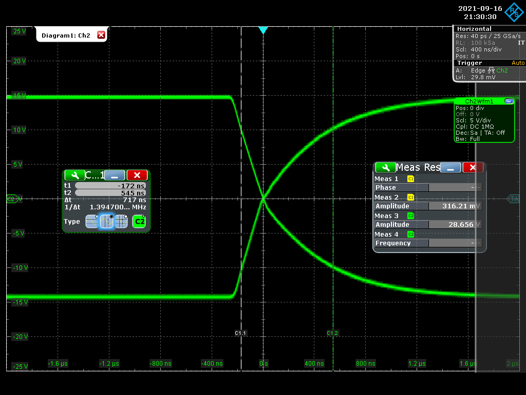

    Сегодня попробовали настроить снова первую схему, но с более быстрыми транзисторами.
    Заодно подрулил ток УН, чтобы сделать симметричную скорость нарастания.
    Емкость конденсатора нагрузки УН - 100 пФ. Все таки 68 пФ оказывается на грани.
    Графики меандра в перегрузе (максимальная скорость нарастания примерно 62 В/мкс) и в линейном режиме.
    И меандр со входным фильтром (частота среза по уровню -3 дБ - 140 кГц):

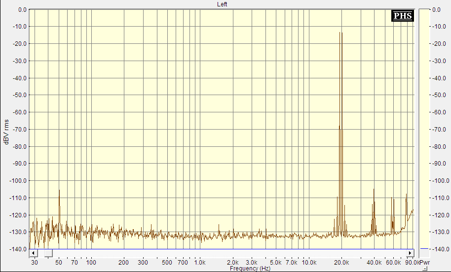

    И провели оценку искажений с режектором.
    Все те же 40 вольт амплитуды, на холостом ходу и на нагрузке 2 Ома.
    Сперва при номинальной чувствительности АЦП (несущие подавлены на ~30 дБ):
    А после добавили чувствительности АЦП на 20 дб (на графиках ко всем уровням нужно добавить 20 дБ, например, уровню -130 дБ теперь соответствует -150 дБ):
    В общем, третья гармоника не меняется. Вторая под нагрузкой увеличивается на 10 дБ. При самой тяжелой нагрузке - до -115 дБ.
    В звуковом диапазоне ничего не удалось увидеть и при шумовой полке -150 дБ.
    Режектор работает. Хотелось бы большего подавления несущих, тогда бы оценка не загрязнилась искажениями самого АЦП при увеличении чувствительности.
