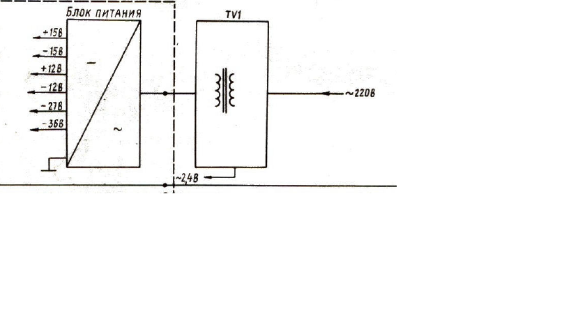

    По Вашему совету замерил напряжения питания.
    Линия -12 В : - 12,7 В
    Линия +15 В : - 14,22 В
    Линия -15 В : - 14,7 В
    Линия -36 В : - 41,9 В

    ---------- Сообщение добавлено 16:16 ---------- Предыдущее сообщение было 16:00 ----------
ID:	399859Все эти напряжения нужно проверить.
    На плате ЛПМ еще нужно посмотреть -6В и +6,5В.
