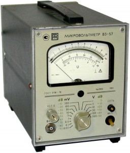

    Цитата Сообщение от CreamSoda Посмотреть сообщение
    -120 дБ это разрешение в 7 декад! Вы представляете себе схему и конструкцию 7-разрядного вольтметра?
    Подобное давно придумано, ещё во времена СССР ...
  11. #91
    Частый гость Аватар для CreamSoda
    07.03.2021
    139
    По умолчанию Re: Сверхлинейный усилитель по схемотипу Видерхольда 1977- 2021
    В СССР вольтметров разрядности выше 6,5 не выпускалось. И тот был один-единственный и нынче редок. Ну и не стоит путать количество диапазонов и количество разрядов. Не так сложно заставить вольтметр измерять и милливольты и киловольты, сложнее заставить его делать это без переключения пределов.
  12. #92
    31.08.2011
    69
    3,894
    вольтметров разрядности выше 6,5 не выпускалось. Не так сложно заставить вольтметр измерять и милливольты и киловольты, сложнее заставить его делать это без переключения пределов.
    Это потому, что в разрядности выше 6,5 теряется практический смысл, при неоправданном увеличении стоимости прибора ...
    Без переключения пределов не обойтись, просто в современных приборах это происходит автоматически. Не будем далее засорять чужую тему посторонним мусором ...
