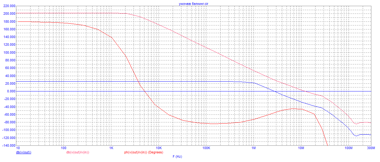

    По умолчанию Re: Сверхлинейный усилитель по схемотипу Видерхольда 1977- 2021
    а его не надо защищать, если выбором R4 обеспечить напряжение на базе VT3=0В. Да и в любом случае, Агеев был прав - не может напряжение на выходе ОУ превысить того, чем этот ОУ питается.
    В СЛА при всем при этом диодик стоит. Но это узнаешь лишь на полной модели.
    Попробовал я ввести параллельный канал по второму варианту в модель ввшника.Постиг неудачу, петлевое то громадное ,устаканить не смог пока.Хотя думаю можно и побороть
Название:	умзчвв белкинг ас.PNG
    Последний раз редактировалось .Васильев; 22.06.2021 в 18:35.

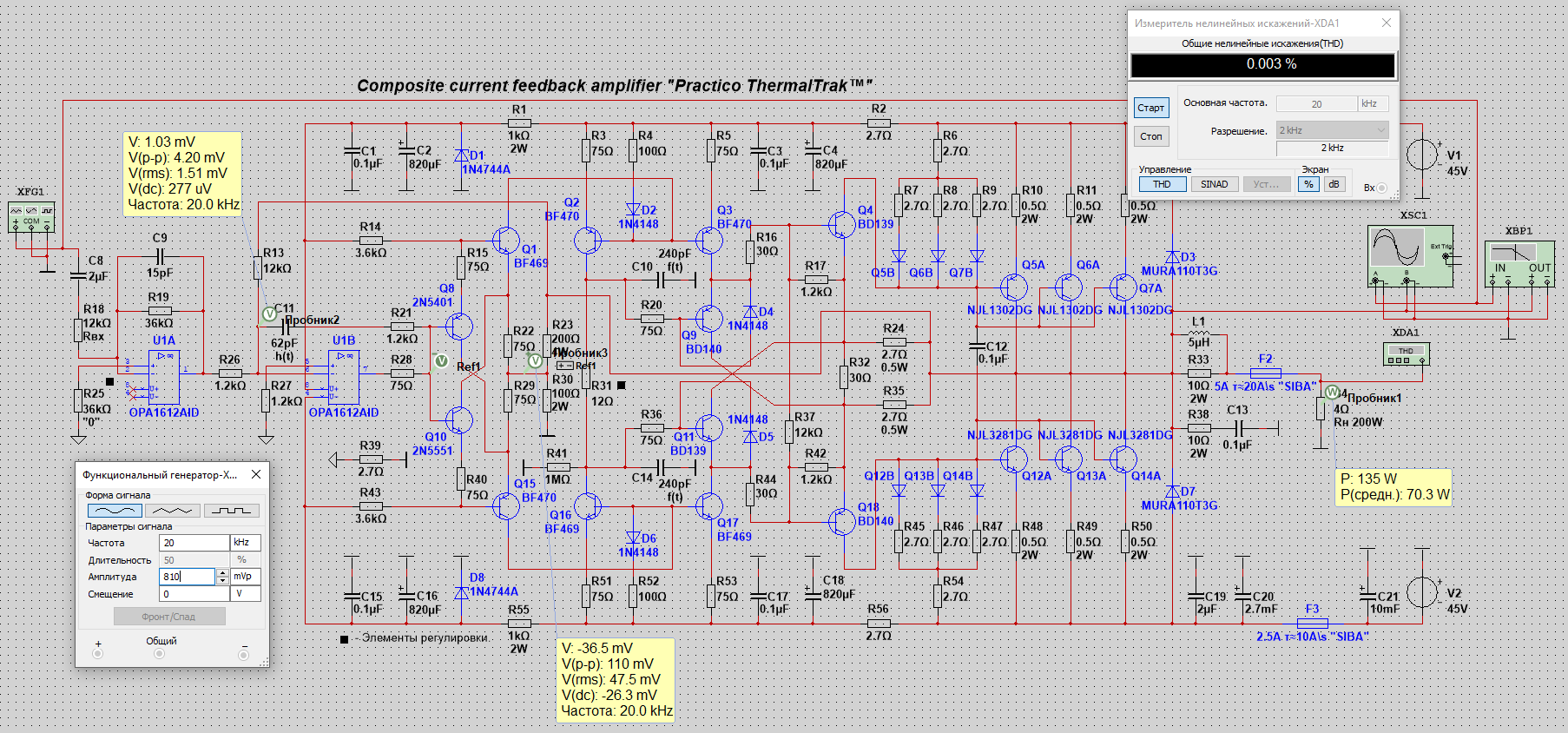

    Вот тебе объяснение.
    ЗЫ - косячок с фонами - это провод из ее расположения на корпусе компа. Если отнести, все норм. Это, чтобы карту не порочить незаслуженно
