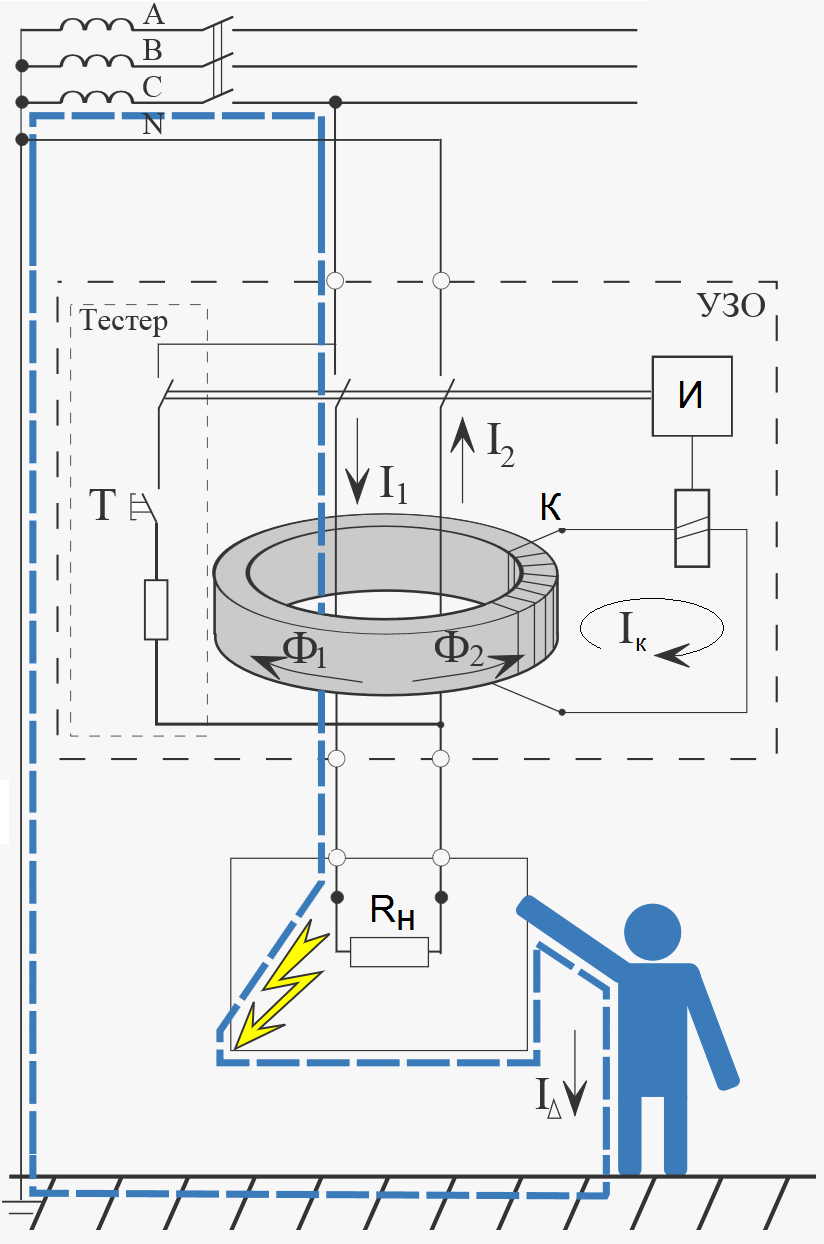

    Приветствую всех! Есть вопрос по организации электропитания аппаратуры. В моём доме нет заземления. Читал разные мнения по поводу допустимо сети защитного зануления.
    Допустимо ли земляной контакт в розетке соединять с нулевым проводом? Выдвигался контраргумент, что электрик в трансформатор ной будке перепутает фазу с нулём, а у меня на корпусе аппаратуры фаза появится.
    Расскажите ваше мнение по этому поводу...

    Слышал мнение что зануления в каких то случаях может заменить заземление.
    Не может оно заменить. УЗО не сработает. Это надо тащить нуль из щитка в подьезде до УЗО, а лучше из подвала - так как раз земля к щиту приварена.

    УЗО не сработает.
    не совсем так, нужна всего лишь утечка, а кто её устроит УЗО не важно
    и как эта утечка на корпус будет выглядеть для узо ? - как обычная нагрузка - не сработает.
ID:	399142 от 10мА.

    а должна срабатывать ещё при пробое изоляции на корпус
    Частый гость Аватар для Pasha_Kiev
    13.02.2008
    302
    По умолчанию Re: Правильная организация электропитания.
    Только если корпус заземлён.
    УЗО срабатывает, когда разница токов по фазе и нулю превышает уставку, откуда эта разница возьмётся - вопрос десятый. С заземлением корпуса - будет срабатывать на корпус, без заземления - на человека. Или при утечке через мокрые стены. Или если корпус "заземлён" на батарею отопления - так нельзя, но с УЗО это будет работать, при условии что все трубы по стояку стальные и в подвале - заземлены.
    Не сработает, без утечки через заземление или пользователя. Достоинство в ограничении тока, до практически безопасного и обесточивании проблемной цепи.
    если учечка будет на земляной провод - сработает, если на ноль - нет.

    С защитой узо худо-бедно справляются, без заземления. Хуже дело обстоит с фильтрацией сетевого шума, что в звуке более актуально, чем защита.
    ---------- Сообщение добавлено 00:26 ---------- Предыдущее сообщение было 00:23 ----------
    Это уже должно быть в компетенции предохранителя, в худшем случае автомата в щите.
