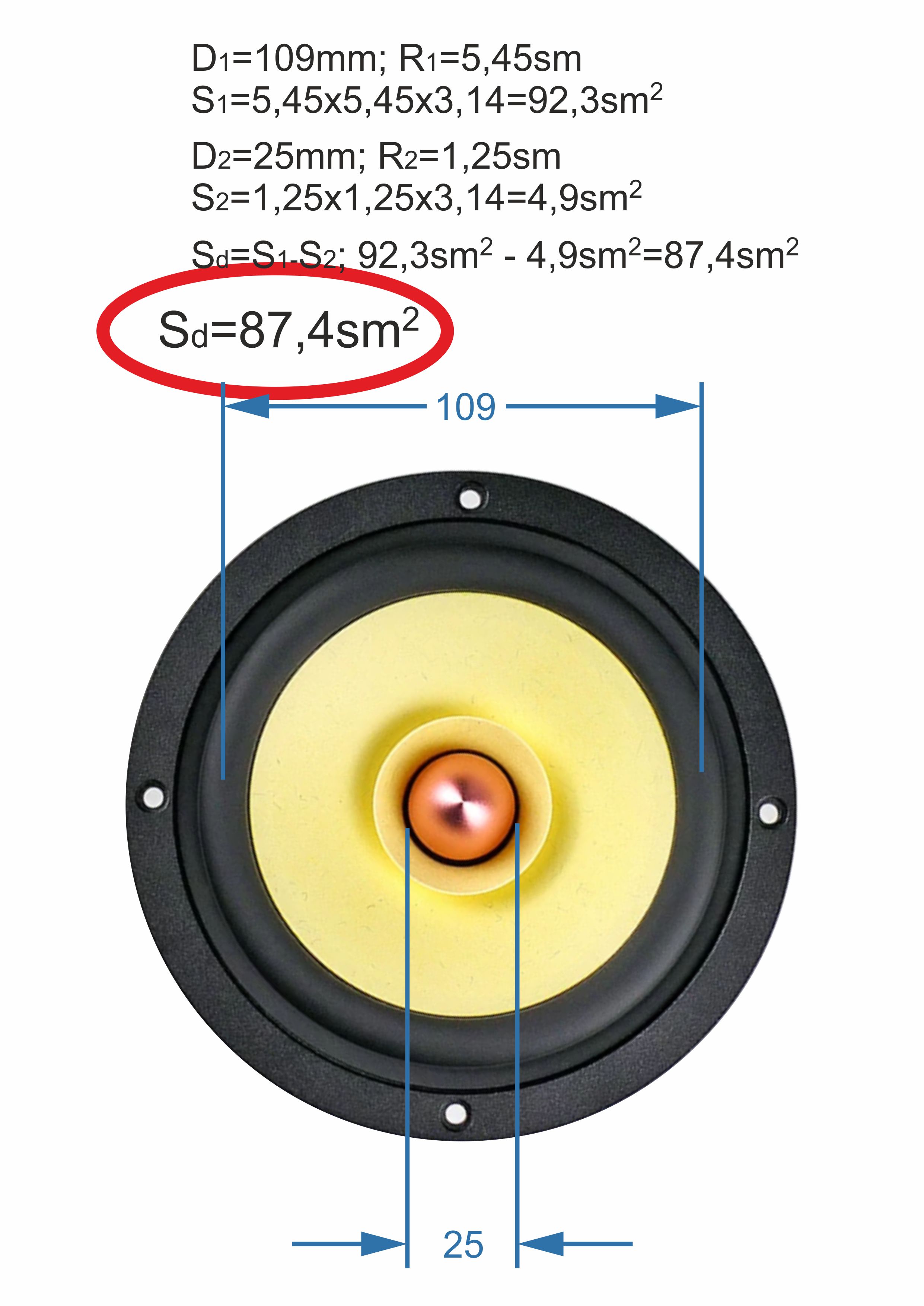

    Аватар для Фатеев
    06.06.2021
    35
    По умолчанию Re: Лабиринтная АС (помощь в расчетах)
    Если измерите правильно, то конечно поможем.
    Правильно ли я померял площадь диффузора?
Название:	Площадь диффузора.jpg
    03.04.2009
    РФ ЛНР
    2,400
    10.9 см - диаметр для формулы. S=93.3см кв.
    Аватар для Фатеев
    06.06.2021
    35
    А отнять внутреннюю часть, которая не является диффузором, разве не нужно?
    03.04.2009
    РФ ЛНР
    2,400
    Она (он, колпачек) тоже излучает. Вся поверхность диффузора излучает, даже, как видно из демонстрационного фото, часть подвеса.
    Судя по фото это не колпачoк. Это неподвижная пуля.
    Если пуля неподвижна, то всё верно.
