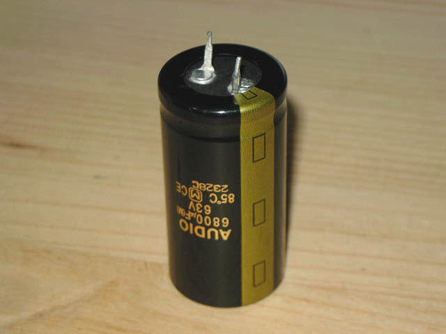

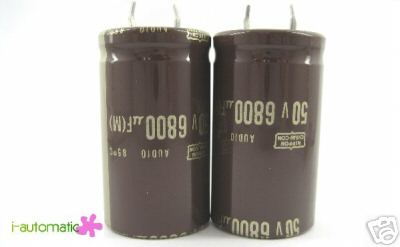

    Частый гость Аватар для Crunch
    09.09.2005
    215
    По умолчанию Re: Электролиты в БП усилителя
    Я говорю про даташиты на эти серии.
    Может и встречаются. Конкретно меня интересуют даташиты на большие банки аудио-серий. Как на картинках.
ID:	23233   Нажмите на изображение для увеличения.

    26.12.2004
    оттуда
    3,667
    Может и всречаются.
    Мне так и не попались...надеюсь.Вам повезет больше чем мне..
