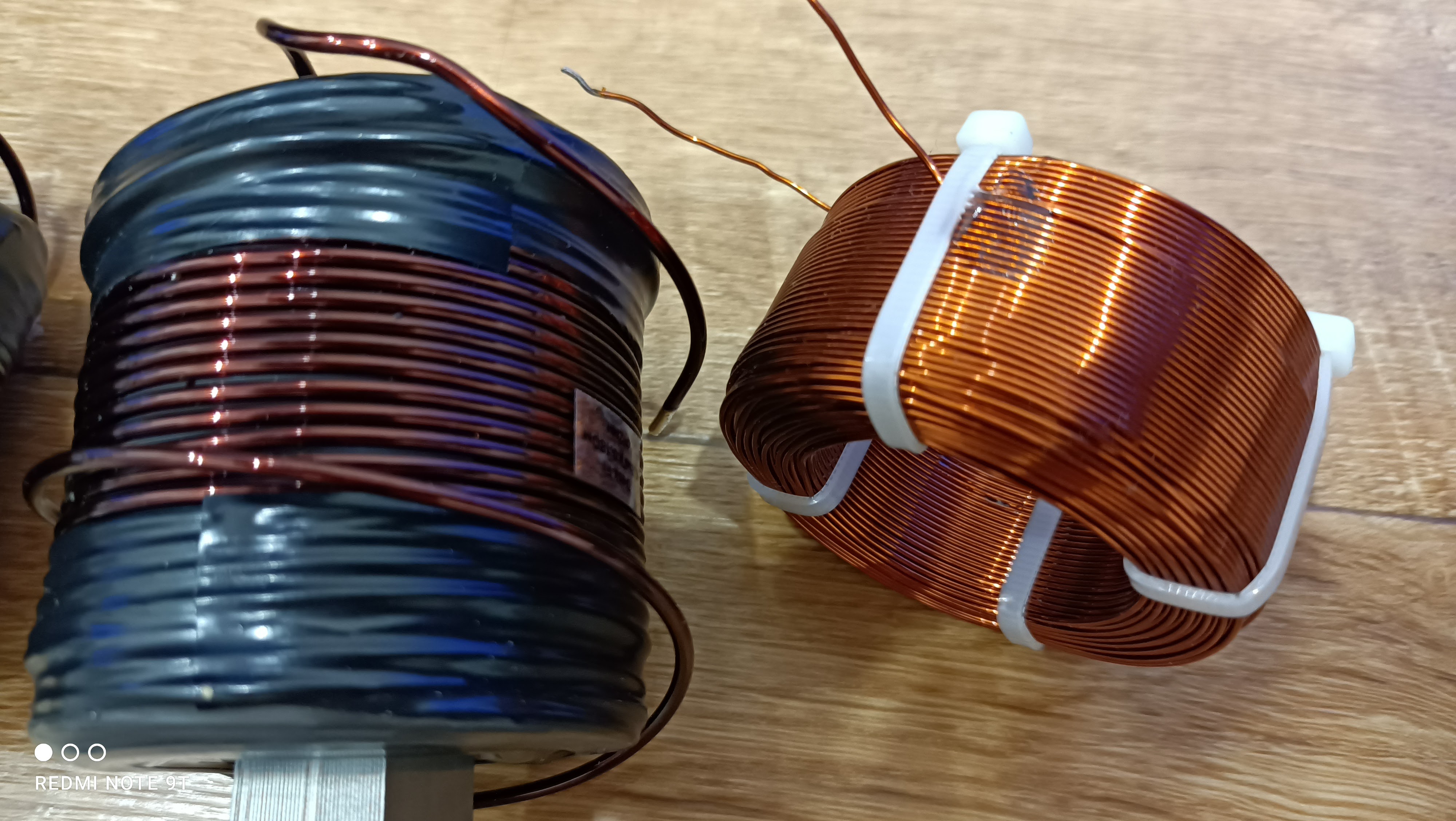

    Да, кроссовер передо мной. Я пробовал ради эксперимента разные катушки. И тонкие воздушные, и толстые на стали. Все равно гудят 100 гц. Графики везде практически совпадают. Вроде акустика так то не плохая. Интересно звучат. Как только гул бы победить.

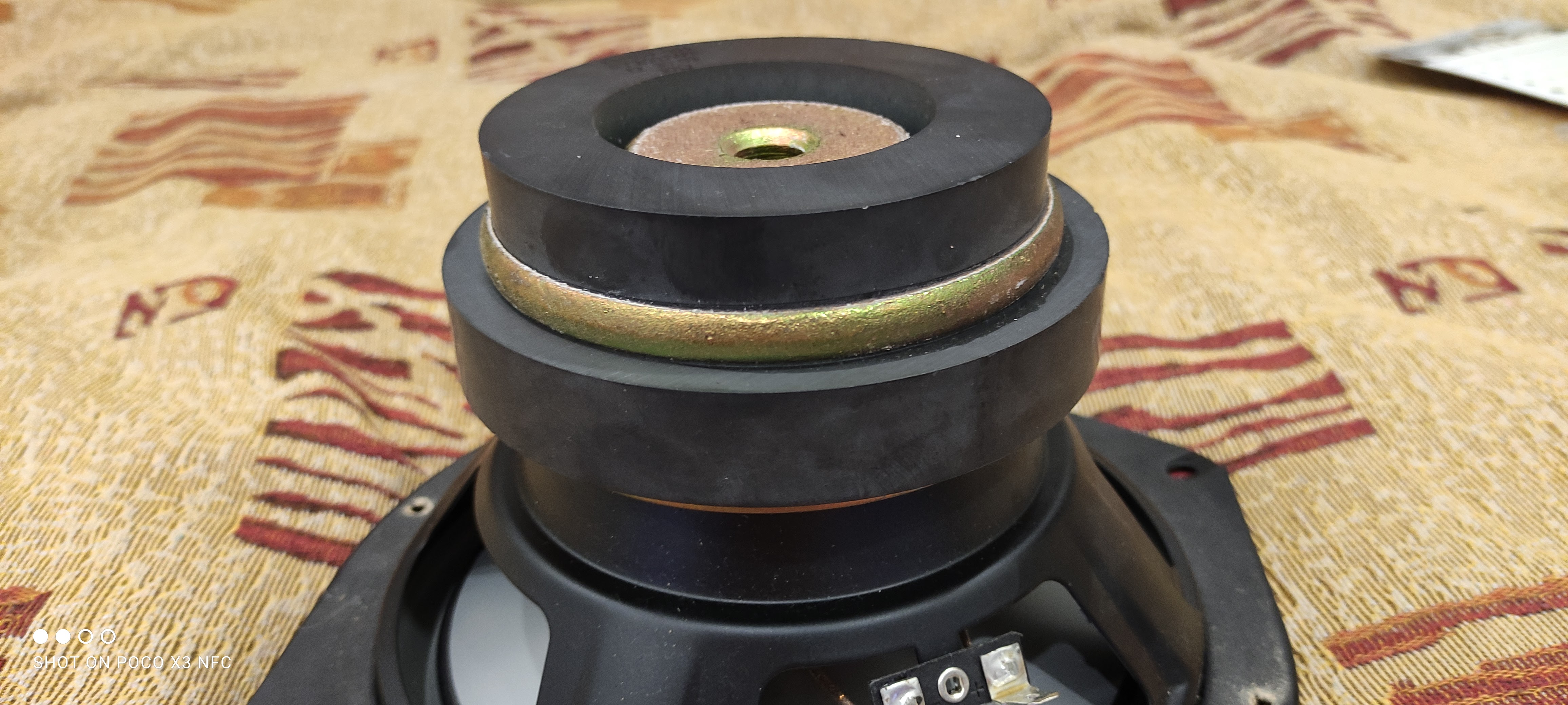

    По динамикам кстати, они идут уже с двойными магнитами.Нажмите на изображение для увеличения.

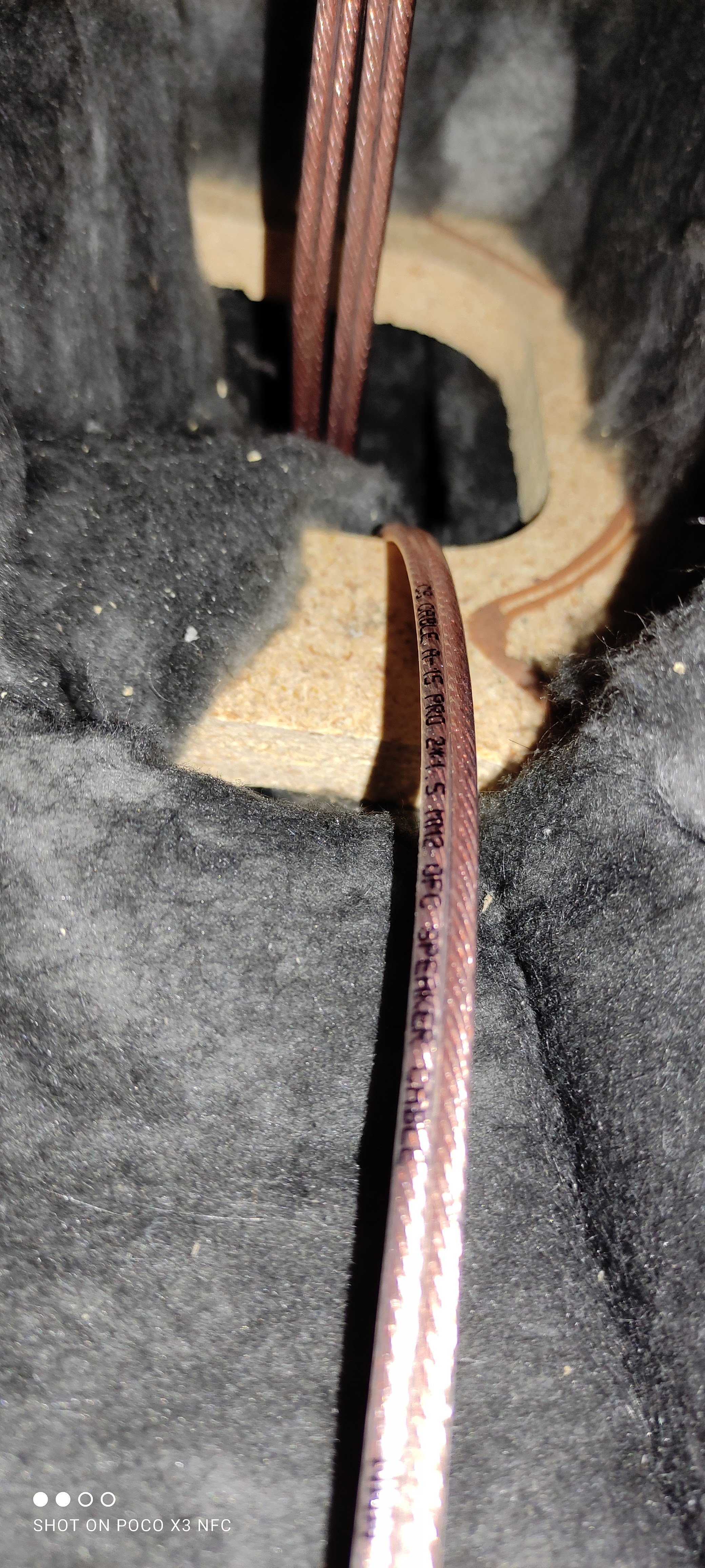

    Инженерный просчет? А нет ли у кого мысли, что как то все таки короб виноват? Он довольно массивный, толстый, тяжёлый. Есть две распорки около бас динамиков, по всему периметру, напоминает вырезанное окно. Не могут эти распорки быть виновниками? Как бы басовики работают на небольшие окна. Попробую сейчас найти фото.
    ---------- Сообщение добавлено 21:41 ---------- Предыдущее сообщение было 21:38 ----------
    Там получается как бы два небольших окошка. Таких распорок две в колонке.
    Да не... Ящик на такой низкой частоте резонировать не может, даже если он будет из 10мм фанеры.
    31.05.2020
    3,060
    По умолчанию Re: Harman Infinity beta 50
    Такие резонаторы были в Симфонии и Эстонии - две небольшие дырки в фанерной перегородке. Может, и здесь случился резонатор Гельмгольца на 105 гц? Изменить частоту настройки можно, изменив площадь отверстия.Хирургическим путём, т.е. выпилив часть перегородки, чтобы окно стало больше. Или вообще заткнуть и сделать временную перегородку. Возможно, конструктивный просчет.
    Вибрации корпуса грубо можно оценить рукой.
    Попробуйте всё-таки установить на табуретку или тумбочку (лучше перевернуть вверх ногами) - будут изменения или нет? Исключим вертикальную моду (влияние) комнаты пол-потолок. Непонятно, на что грешить
    Если есть чёткий резонанс, то должен быть и резонатор
    Если это стояк внутри ящика, можно попробовать ПАС (например, ДСП с дырками) на перегородке.
    Последний раз редактировалось Dinosaurus; 02.06.2021 в 22:39.

    С катушкой Георгий Крилов, как я понял, был прав. Взял с небольшим номиналом катушку на воздушном сердечнике - гул упал. Но дело в том, что и общий бас, упал. Т.е. количество баса упало. Самые низшие частоты тоже стали играть заметно слабее.
    Причем эта катушка точно такого же номинала, что и в фильтре платы с завода. Там катушка с сердечником. Она гудит.

    Гудят динамики с катушкой с сердечником или гудит катушка (такое тоже бывает)? Чем измеряли басы? Гул - тоже как бы бас)))
    Нужно бы измерить (с помощью линейки) внутренний объём ваших колонок. Потом измерить параметры ТС НЧ динамиков.Потом посчитать ФИ в одной из программ и сравнить с тем, что есть. Сделать выводы.
    перфорированный металлический гриль тоже может заводиться (дребезжать) на определённых частотах)))
