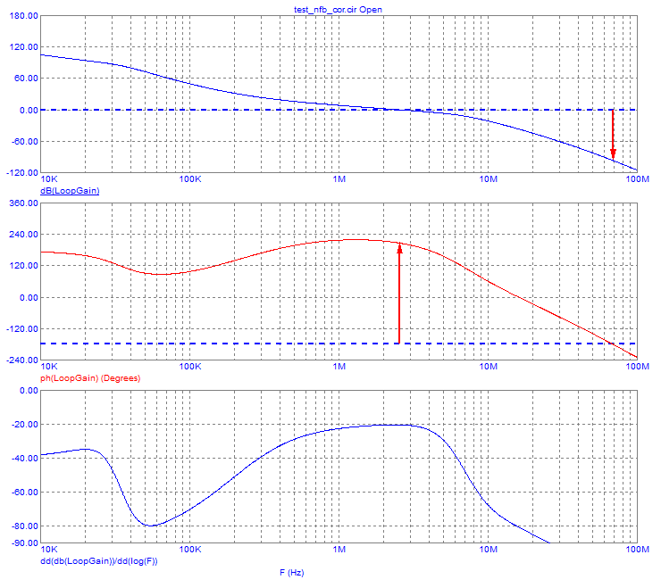

    test_nfb_cor.cir
    -без фильтра, работает, глубина оос 20 кгц - 96 дб, запас по фазе 45 град.

    суть идеи - коррекция оу1 до 100кгц практически никак не влияет, но компенсирует фачх на высоких частотах,
    для компенсации завала на 500кгц служит фильтр - не реализован пока.
    В результате - до 100кгц глубина ооос ограничена только (практически 99.99%) усилением оу)

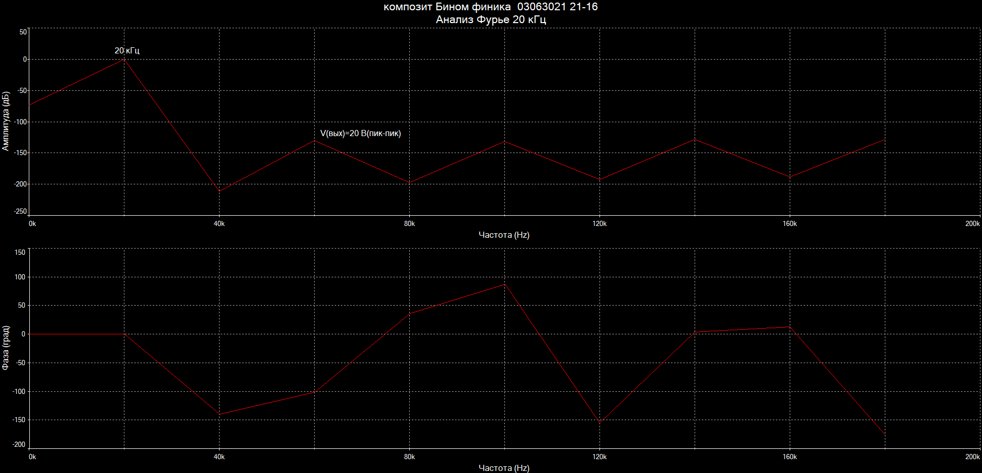

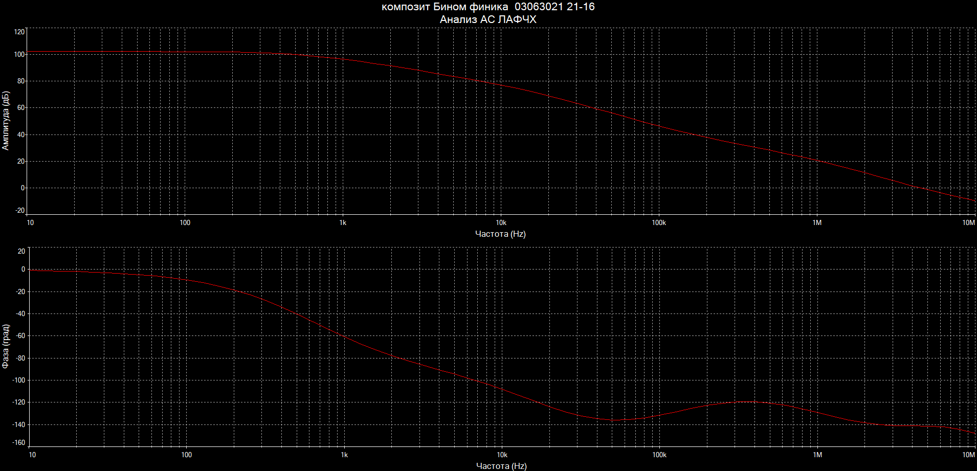

    Возможная ЛАХ композита.Нажмите на изображение для увеличения.
    Спад 40 дБ в самом начале сильно исказит фазу и наверняка испортит переходную характеристику. Хоть многие и посмеиваются над моими требованиями постоянства фазы (не более 10 гр. изменение) в звуковой полосе до охвата ООС, но моя логика проста, ООС не всегда правильно обрабатывает импульсные сигналы (выше много раз объяснял, почему), поэтому лучше иметь исходную ФЧХ как если бы не было ООС, что гарантирует отсутствие проблем с фазой при любых сигналах (если конечно требуется универсальный звуковой тракт).

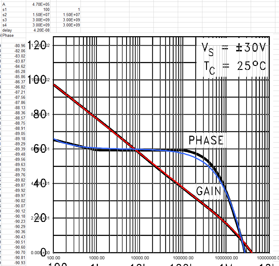

    Цитата Сообщение от scrgmcdcs Посмотреть сообщение
    Это все бессмысленно - сравни фазу своей модели и даташита.
    Если что и имеет не очень много смысла - так это через неделю после регистрации тыкать и рассказывать насколько тут все неправы
    Все модели из интернета 1875 2030 3886 показывают неправильную фазу, с ними нельзя моделировать.
    А кто-то заставляет? Ну и кроме прочего, вегалаб - тоже "интеренет", так что вот так огульно "все модели их интернета" - не по адресу.
    вот нормальная модель
    +/- пройдет.
    Вот Ваша модель (синим) на фоне того, что тут выложено (красное) уже 10 лет как:
    Предлагаемая Вами модель скорее всего минимально-фазовая. Это не очень большой недостаток в данном случае, но такие модели чуть оптимистичнее реальности.
    Ну и вроде как речь шла не о модели (которая тут просто усиление от частоты - 4.7e5/((1+s/1e2)*(1+s/1.5e7))*exp(-4.2e-8*s) ), а петлевом усилении?
    П.С.
    вот, как соотносится датащит с указанным усилением.
    Это тоже картинка из Экселя.
    Собственно, если есть желание делать что-то всерьез, подобную наглядную процедуру верификации модели стоит делать с каждым ОУ.
    Если не совпадет, то найти полюса/нули не очень сложно - нужно копипастнуть график их датащита и положить его под сделанную прозрачной диаграмму в экселе (может и в MC можно, не суть важно где и как).
    Последний раз редактировалось ViktKors; 03.06.2021 в 14:56.
    покажите ссылку на вашу модель - интересно - я все перепробовал, у всех фаза нерабочая была.
    нам полюса важны, а не просто усиление, фаза показывает их.

    См. выше в "П.С.". Там усиление, полюса и задержка видны слева вверху.
    Модели как таковой нет, для просчета усиления она не особо нужна. А вот усиление проверить (оно указано через формулу, в данном случае 4.7e5/((1+s/1e2)*(1+s/1.5e7))*exp(-4.2e-8*s) ) - это первый шаг практически всегда.
    Ну а затем по вкусу - добавить клипп, выходное сопротивление, паразитов каких нибудь.

    [QUOTE=ViktKors;2919588]
    Вот для чего правильная модель нужна
ID:	398606- 3-й график это то, что вы на прошлой странице рисовали от руки
    Прпобуйте такое вручную рассчитать 96 дб глубина оос.
    test_nfb_cor.cir

    Все я понял - только при изменении параметров коррекции 1-го оу, все параметры композита меняются,
    вот три сосны
    3-й график это то, что вы показали

    или вот такого типа коррекцию прикрутить
    ну покажите.
    Вложение 398587
    Что мешает измерить? Это не очень сложно. Хотя конечно понадобится Network analyzer.
    Вложение 398586
    Ну так пользуйтесь моей моделью, кто Вам мешает.
    Она по тому и была сделана что модели производителя не устраивали.
    Хотя и довольно грубая. Но её вполне достаточно для прикидки коррекции
    Её легко подогнать под большинство имеющихся интегральных усилителей мощности
    Там в комментах есть описание что от куда берётся.
    первое противоречит второму. Ну да ладно.
    все верно, только без софта не разобраться)
    Бывает
    ну покажите.
    Куда? зачем?
    Ставил notch (не очень острый), потому как было удобно, знал зачем, куда и как.
    Могу пояснить - чтоб поплотнее "облизать" переход с крутого спада петлевого на ступеньку.
    При низкой частоте единичного усиления в петле ОС (2.5 МГц - это уже вполне нормально, смысла извращаться нет, "низкая частота" - это до 1 МГц) позволяет вытянуть десяток-другой дБ на 20 кГц. Ценой переходной характеристики.
    В некоторых случая переходную потом можно поправить, но это уже совсем другая история.
    А "такого типа коррекцию прикрутить" - это когда тупой перебор на "авось выйдет что-то путное".
    Потому и говорю, что не поняли о чем я - о том, "что получать".
    "как получать" - это дело десятое, разных методов есть.

    Композит "Бином финика" 03063021 21-16.
    Т-мост в ЧФК первого каскада там явно лишний.
    композит Бином финика 03063021 21-16.zip

Название:	Анализ AC ЛАФЧХ.png

Название:	Анализ Фурье 20 кГц.png
