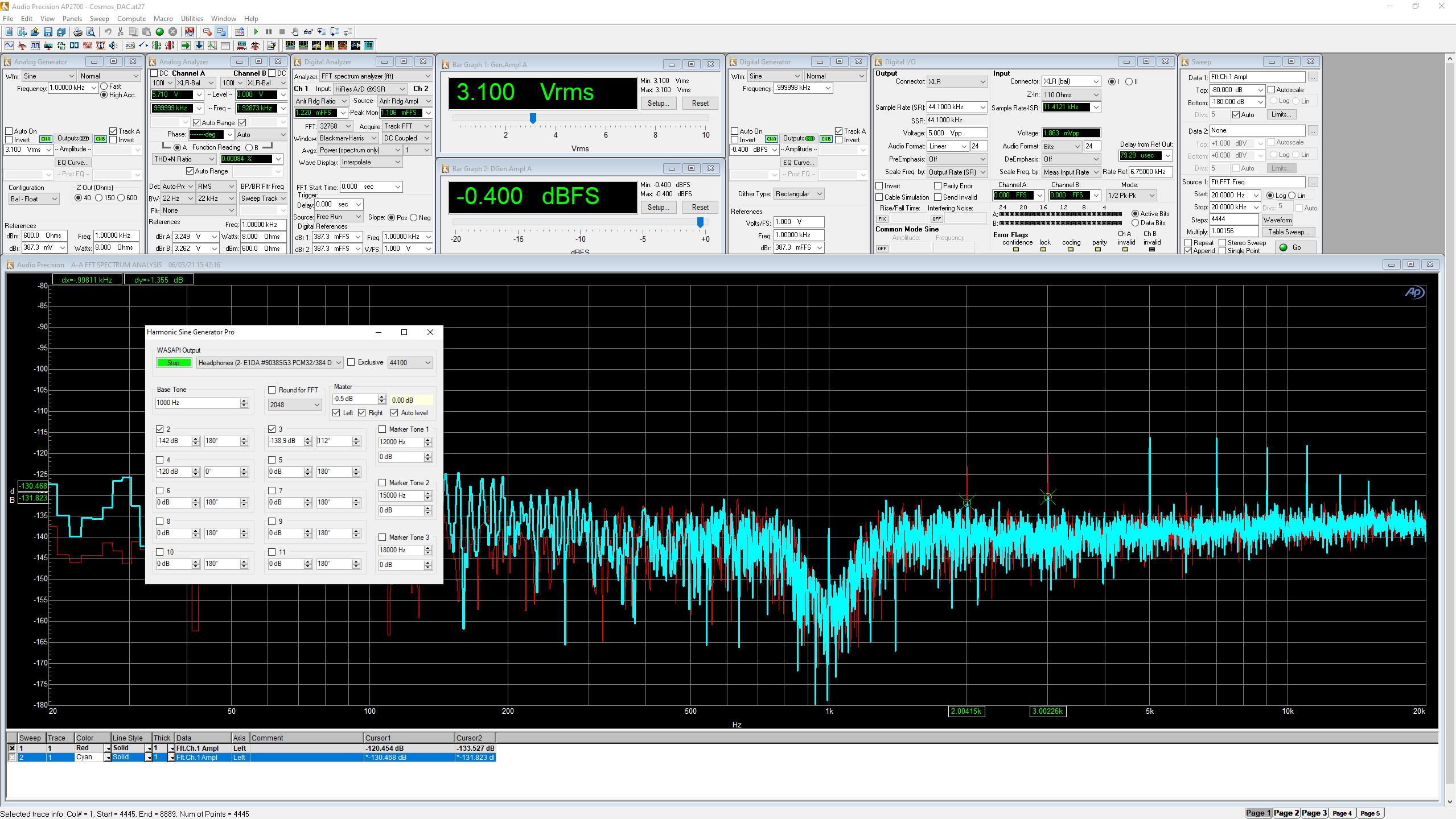

    Существует концепция измерения, при которой к синусу подмешиваются его гармоники с небольшой амплитудой в противофазе. Такую задачу и решает эта программа. Помимо гармоник (которые можно выборочно отключать) есть ещё три дополнительные частоты для вспомогательных задач. Также можно округлять частоту синусоиды к значению, нацело укладывающуюся в стандартные размеры FFT (2048/4096/etc), чтобы избежать влияния оконных функций.
    Все значения громкости относительно Master`а, режим auto дополнительно подгоняет уровень сигнала под 0 дБ, ориентируясь на измерения пиковых значений при воспроизведении.
    Драйвер вывода звука пока только WASAPI, shared/exclusive режимы и выбор частоты дискретизации присутствуют. В режиме shared может происходить неявная передискретизация, если частота дискретизации не поддерживается устройством. В режиме exclusive поддерживаются только частоты от драйвера, в остальных случаях появится сообщение об ошибке.
    Значения в полях ввода также можно менять мышкой с нажатой левой кнопкой и Ctrl или Shift на клавиатуре, по аналогии с элементами управления ползунок или полосой прокрутки. Ctrl - для быстрого изменения значений, Shift - для медленного, Ctrl+Shift - особо медленного с дополнительным разрядом.
    Сама программа: HarmonicSineGeneratorPro.v.2.1.zip, для работы может потребоваться установка .NET Framework 4.

    ок, попробовал, было: 2я -143.2дб, 3я, 5я, 7я на -140дб, компенсировал месяцы назад средствами LUT 9038q2m(mono mode). Стало: 2я -151.6дб, 3я 150.5дб, 5я и далее почему-то сразу выросли, даже до того, как я добавил 2ю и 3ю для компенсации и я их не пытался компенсировать. 2я была добавлена тупо на -143дб и сразу получился почти минимум, добавил до -142дб поправку в итоге. 3я никак не давалась вообще, начал искать фазой и нашёл на 112гр в принципе те же -140дб, что и показывал цап. Таким образом, можно автоматизировать компенсацию, поскольку амплитуда гармоник известна, а фазу прогнать 0-180 минутное дело. 2/3я дышат, лучший случай за пару минут -154.2/-157дб, худший -147.8/-147дб. На счёт долговременной стабильности, хз.
    ---------- Сообщение добавлено 16:24 ---------- Предыдущее сообщение было 16:22 ----------
    PS: THD+N чуток увеличился, с 0.000077% до 0.00008%, вероятно из-за подросших 5-9 гармоник.
    Меньше -155дб я не уверен, что нотч верен, да и -160 уже нойз флур.
