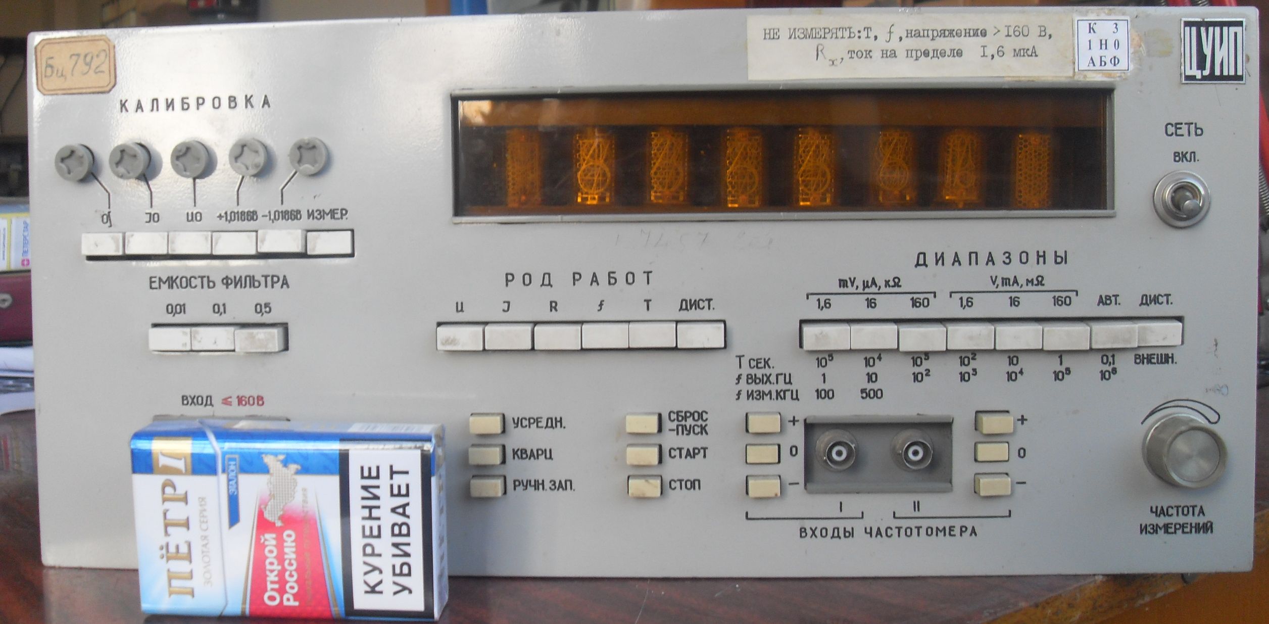

    ЦУИП ?
    Там еще сзади нормальный источник для калибровки был.
    Вложение 397811
    Не , не он ... этот вообще какой-то странный прибор - вольтметр , омметр и частотомер в одном флаконе , так сказать . У нас таких не было , точно .

    А по элементной базе этот чудо-прибор что из себя представлял? Обычно Щ и Р вольтметры делались на обычной гражданской элементной базе, в отличие от В7, которые делались на всеклимиатике типа К133 и К533.
    Насколько помню - там было как обычно , К155 , К140 , транзисторы КТ312 , итд ...

    К140 или 140? КТ312 или 2Т312? Конденсаторы использовались КМ/К10-17 или "флажки" К10-7? Фильтрующие емкости К50-6 или К50-24/29? Были ли в приборе танталовые или ниобиевые конденсаторы К52 или К53? Был ли счетчик наработки на задней панели? Переключатель напряжений питания? Лакировка плат и их материал? Какие реле стояли в приборе?
    Приборов, в которых была бы мешанина из "военных" и "гражданских" комплектующих, было немного. Я кроме Е7-12, ничего и не могу припомнить. В сочетании со странным типом АЦП возникает мысль, что это было что-то опытное или оче малосерийное. Обычно на 5 разрядов использовали и используют различные интегрирующие АЦП.
