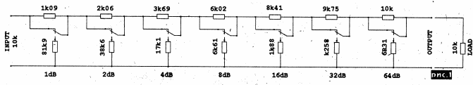

    Хочу полностью исключить из тракта пред, но оконеник не оснащён регулятором громкости. Порекомендуйте хороший переменный резистор или потенциометр (кстати, в чём их различие?). Есть какие-нибудь хитрости при включении потенциометра между СД-проигрывателем и УНЧ? Какой тип и номинал лучше взять? Критична ли точка заземления?
    УНЧ - транзисторный.

    Вот схема
    Алексей

    А если всю статью!?

    Это к редактору РадиоХобби . На самом деле схемы вполне достаточно для применения.

    спит он, я отвечу:
    Регуляторы громкости в рш-аш аппаратуре. №2-2002

    Возник тут вопрос, если в обсуждаемом регуляторе номиналы резисторов поокруглять до ближайших стандартных значений ничего страшного по идее не произойдет. Шаг регулировки конечно будет не в децибелах, а в попугаях, и, скорее всего, входное сопротивление будет слегка плавать. Больше, как мне кажется, никаких подводных граблей быть не должно, или я что то не учел?

    Вполне можно, поскольку ошибку разбаланса между каналами это оставит в пределах точности резисторов - то есть меньше одного процента, а абсолютная погрешность по уровню не так страшна. В худшем случае возможно нарушение монотонности - (например, если звено в 32 дБ ослабит сигнал слабее, меньше чем 1+2+4+8+16=31 дБ)

    Я вижу основное преимущество такого регулятора перед L-аттенюатором в простоте реализации дистанционного управления им. В статье указано на использование PIC- процессора - добавив ИК-приемник можно все просто реализовать /наверное для этого и сделано на PIC/. На форуме Радиохобби обсуждался вопрос управления на AT90 ATMEL /вопрос умер в трениях/. Кто нибудь сделал подобное? /А может нам ветку сделать отдельную по ИК-управлению этой конструкцией?/

    У меня он сейчас управляется от AT89S8252 (под рукой был). Планировалось еще и ДУ. Но не вышло. И еще планировался контроль температуры выходного каскада усилителя. Работало, но тормозило сильно. Не силен я в контроллерах.

    Оччччень хочу посмотреть, ибо управляю сей железякой с помощью двух реверсивных счетчиков 561ИЕ11 - т.е. очень по старинке, ибо совсем не знаком с модными ныне микроконтроллерами.

    Если не нужно ДУ, то этот метод имеет больше преимуществ.
    У меня уже готова плата управления с ПЛИС на борту. Только самой ПЛИСки пока нету. Но скоро будет.
