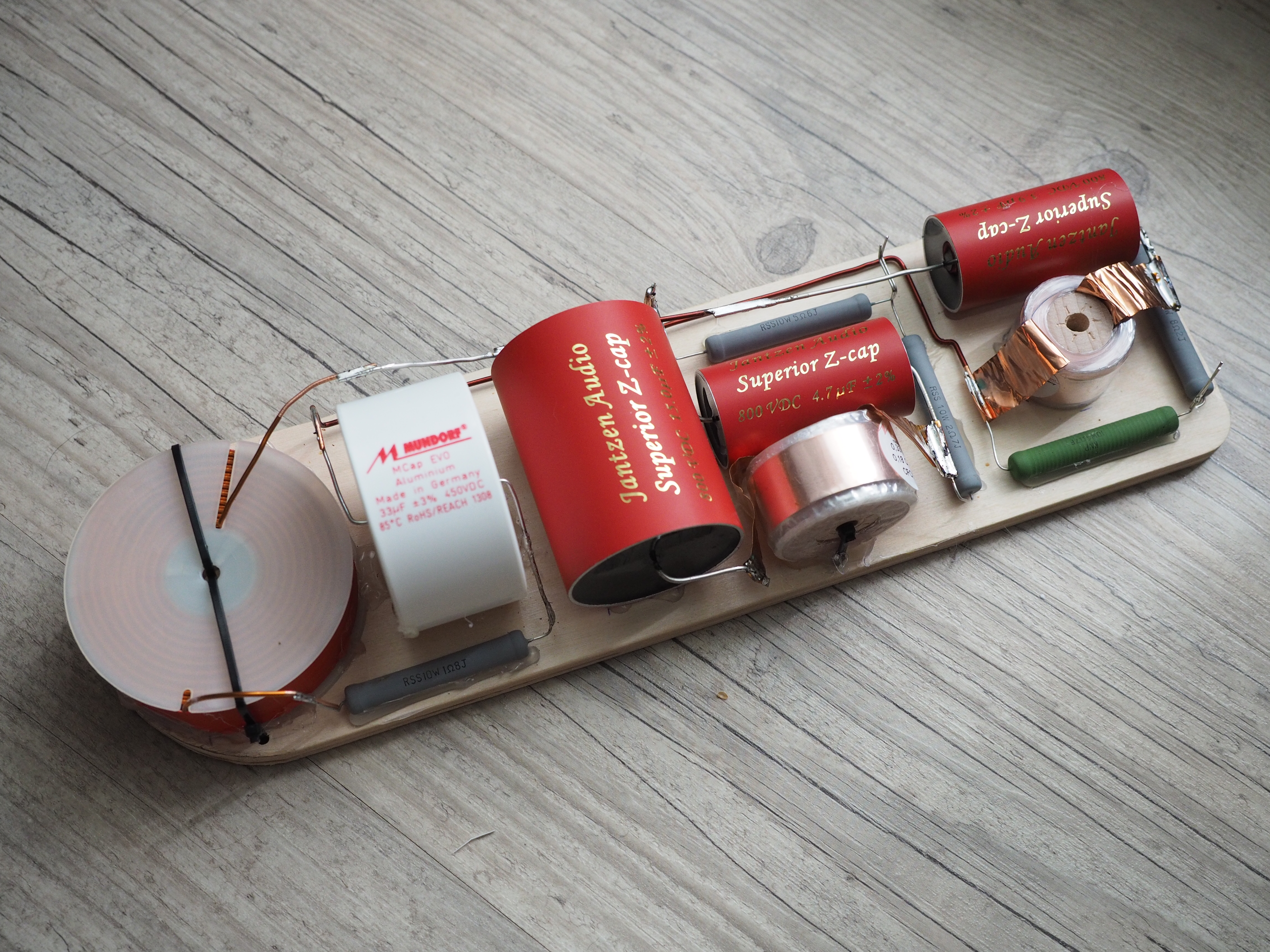

    По умолчанию Re: Желающим переделать трехполоски ILLUMINATI SeHi посвящается
    Корпуса склеены, но еще не окрашены, не фрезерованы отверстия и металлические фланец не окрашен. Это тоже время и бюджет, очень надеюсь что переиграют мои Dali, изначально я взялся за самодел с целью именно получить высококлассную акустику за мои деньги, а теперь у меня сомнения.
    Foobar --> Naim dac V1 --> Naim nap 250 clone --> Dali Ikon 2 MK2
    Окраска на звук не влияет. Зачем вообще заниматься финишем, еще не послушав звучание? Я когда делаю АС, всегда сначала собираю, гоняю на измерениях с микрофоном в свободном пространстве, добиваюсь искомого качества звука, и только потом все разбираю и делаю финишную отделку. Бывали корпуса и проекты, которые вообще в финиш не уходили,а уходили в дрова. Это выброшенные деньги и время - отделывать не послушав.

    Собирайте и не сомневайтесь. За темой не слежу, у вас, в итоге, какой фильтр? От Вячеслава же?
  8. #167
    Частый гость Аватар для ArtTim
    13.05.2013
    Барнаул
    175
    Да его версия и как я понял он с косяками, это меня и настораживает.
    С какими косяками ? Вроде все ровненько и по правильному у него сведено.

    Делал по авторской схема Вячелвава. Меня все устроило. Попробовал по схеме от марлина, не зашло. Так что кому как больше нравится. Знакомый слушал у меня оба варианта. Ему с моим усилителем (21 Линск) тоже больше вариант без модификаций понравился. Но когда подключили его древнюю Соню у него в квартире, то ему понравилось как звучит вариант с фильтром от Марлина. Так что думаю тут при желании есть поле для деятельности.

    В основной ветке которую заблокировали, много чего на эту тему было. Фразы про доведения некоторых компонентов кроссовера на слух от автора меня несколько смущают и говорят о нехватки знаний. Но так как у меня их ещё меньше, то самому разобраться без поддержки грамотных людей сложно.
  13. #172
    20.01.2022
    871
    У автора оригинальных SeHi знаний явно побольше чем у вас, а вообще, разные люди - разный слух и предпочтения. Кто-то низ прибавляет кто-то верх добавляет.
    Кто-то всю жизнь занимается подбором проводов, типов конденсаторв - это вообще деле такое....
    Явные косяки если и будут, то это только от несовпадения параметром динамиков с теми что были у автора, но это надо чтоб довольно сильно не сходились.
    Аналогичная история с любыми АС любого автора.
    В моих АС, например по измерениям ВЧ задраны на 3...4дБ, не знаю, возможно так комната себя ведёт, так как раньше я в другом месте слушал их же но наоборот с завалом.... возможно мои личные предпочтения, которые меняются с годами. Что говорить - слух меняется с годами.
    Так что на слух -это нормально. В конце концов есть регуляторы тембра, можно их использовать.

    То что у него больше знаний чем у меня думаю факт, вопрос достаточно ли чтобы выжать максимум из динамиков? На слух считаю не приемлемым настраивать кроссовер, нужно стремиться к максимально линейной АЧХ на основании замеров. Конкретно в данном кроссовере Марлен писал о том, что seas рано режется и играть должен выше. Если посмотреть другую акустику на этих динамиках, то так и есть почти у всех. Исключение это Swan M3, собственно автор ее и делал, но на динамике seas.

    Конечно соберите. Звучать будет. Если что в звуке не устроит, разберемся. Есть несколько идей в загашнике по этим АС.
    Если все у вас по схеме именно Сехи, значит на ВЧ емкость 3,9мкф, на СЧ параллельный дину 4,7мкф?

    Не надо вам мучиться. делайте SeHi как по схеме и чертежу и будет вам счастье. Этой акустике уже 10 лет и она не потеряла свою актуальность. . Единственное, на нч - не надо ставить Мундорф Эво ойл - он мылит бас. ставьте обычные эво аллюминиум. Или суприм, если потянете. на сч - супримы. на ВЧ - суприм сильвер голд ойл. резисторы - последовательно на сч и вч - желательно Мундорф суприм или MUNDORF Mcap Classic 10W MREC-10 series. остальные - можно и МОХ, но лучше - MUNDORF Mcap Classic 10W MREC-10 series. кабель - не тоньше 2.5 мм хорошей меди. терминалы янцен, фазик - точно настройте - от него зависит бас. если все размры корпуса соблюдете - то лучшая длина фазика при диаметре 50мм - 180-185мм.

    Самое долгое, что я когда-то делал, очередное лето к концу, собрался с духом. Шлифанул корпуса, подготовил к фрезеровке, сделал шаблон для фланца на фрезер, радиус для фрезера и вот боюсь в таких корпусах дырки делать для китайских динамиков ((((. Эти sehi на самом деле swan M3 (фото приложил и фланец уже знакомый))), и судя по тому, что автор говорит, что можно вернуть родной динамик hi-wi swans ничего не меняя в кроссовере и будет хорошо, наверное так и есть, там кроссовер скорее всего от swan M3, отсюда и раздел частот не свойственный для seas exel, не для него фильтр делался изначально. Если посмотреть параметры seas и hi-wi, то даже такому человеку как я, который очень поверхностно разбирается становится ясно, динамики совершенно разные, я не про размер говорю, начиная с сопротивления и заканчивая всем остальным, как может быть так, что можно ничего не менять в фильтре?
    В общем к чему все это, помогите пожалуйста. И без обид, но только те кто знает технически этот предмет, а не кто ставит произвольные динамики, произвольные фильтры в произвольные корпуса, а потом заявляет, что круто звучит. Мне нужно чтобы было на порядок лучше моих Dali ikon2 MK2, а они не самые позорные. Я слышал как звучит средненькая vifa с динамиками на пару сотен за все, которая переигрывал Dali легко, от этого проекта мне нужно больше.
    Пилить в корпусах отверстия под фланец и пытаться согласовать hi-wi с seas? Или это гиблое дело и нужно брать и делать в этих корпусах проект Георгия Крылова на ecxel 0042 + scan speak 66200 напимер? Размеры вроде позволяют. С комплектующими правда беда сейчас. Нажмите на изображение для увеличения.

    Приношу извинения за грубости и если кто-то уже устал от споров на тему sehi и нет желать снова в этом участвовать, буду рад личному сообщению, спасибо.
