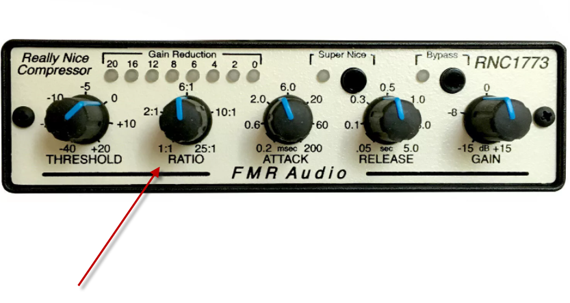

    16,563
    По умолчанию Re: АС уровнем не ниже Nexo ps10r2 для вокала
    ВаСыЛь, если имеешь в виду что динамику надо сохранить, то существует для этого такая ручка.
    Завсегдатай Аватар для ВаСыЛь
    19.11.2016
    1,963
    mAxSpace, Как работает компрессор я знаю)) Речь о RMS лимитировании. Слышно же должно быть? Как падает уровень.
    Ладно. По изучаю эту тему....
