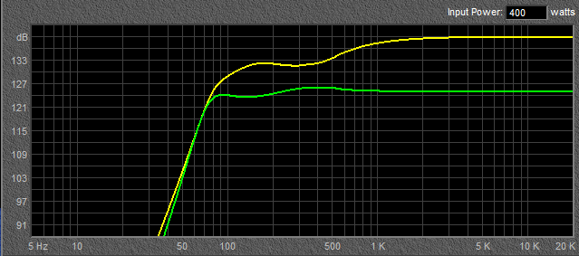

    Объясняю почему. Как говорится, лучше один раз увидеть, чем покупать кота в мешке.
    Берем пару +- известных и популярных динамиков, 10 и 15 дюймов. 15MB700 и 10MB600, чисто для наглядного примера.
    Делаем под них более-менее нормальные объемы, 25 литров для 15 и 10 литров для 10.
    Рисуем какие-никакие графики, 15 - желтый, 10 - зеленый.
    Видим 10 дБ разницы при одной и той же мощности и понимаем, что драйвер в дудке для сопряжения с 10 придется задушить до умопомрачения и вся эта петрушка не стоит даже воды, которой её поливают.
