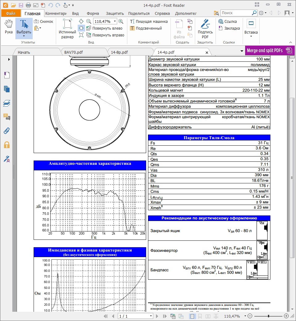

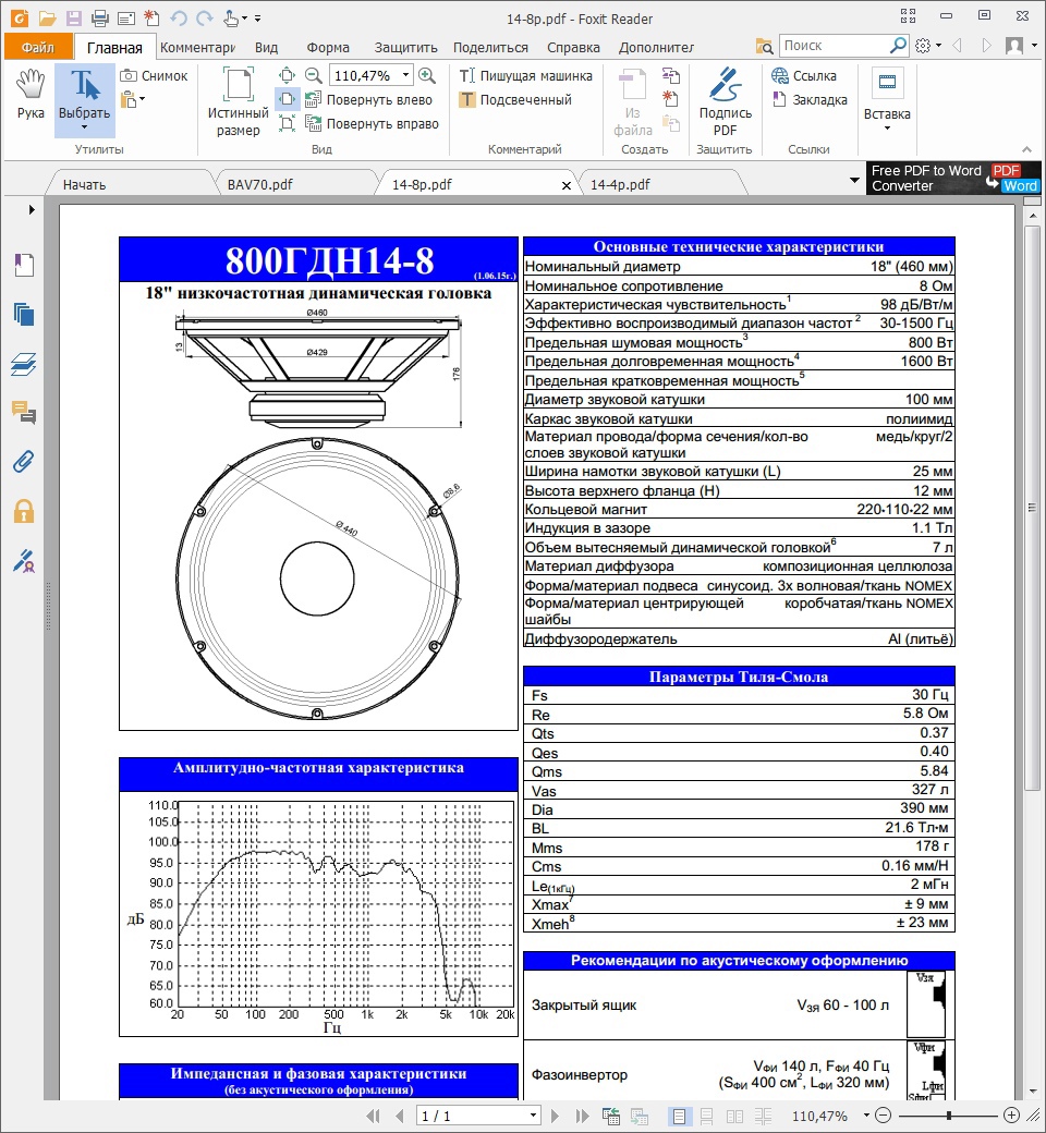

    Доброго времени суток уважаемые. Будет ли нормально играть НОЭМА 800ГДН в рупоре для PD1850?

    нормально будет играть не в узкогорлом рупоре, погуглите back loaded horn*ы, это рупора с большой предрупорной камерой, засчет этого играют низко и длинна рупора не большая (вменяемый размер для домашней инсталляции), динамики в такие рупора как раз пойдут которые не создавались для рупоров (не выдающийся мотор, не выдающийся по жесткости диффузор)
