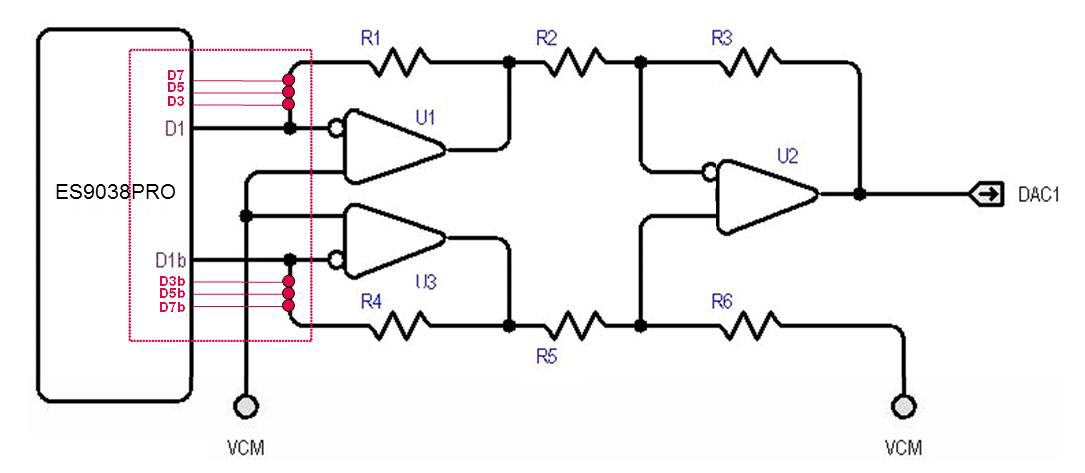

    Извините что отвлекаю , я тут значительно отстал от жизни, полез сегодня в интернет чтобы посмотреть как организован выход у es9038 , ожидая обычного стандартного симметричного выхода по напряжению, а накопал какое то безумие, судя по тому что предлагают делать в дейташите выход таки токовый, но резисторы зачем то запихали ВНУТРЬ микросхемы, что значительно режет возможности по построению внешних ток\напряжения преобразователей)))
    Теперь осталась надежда что внутри всетаки выход по напряжению с просто тупо включенным последовательным резистором что бы очень упростило дело)))
    Вобщем обьясните зачем такое безобразие, какой же выход у 9038 на самом деле, вообще когда пишут выходное сопротивление 202 ОМ , то обычно имеют ввиду выход по напряжению))) так как у токового выхода должно быть значительно большее выходное сопротивление)
    что за детский сад вообще?)
    Figure 1 Paralleled DAC Output
    Paralleling DAC outputs as shown in Figure 1 is a technique used to further improve DNR and SNR performance. The
    ES9038PRO has a low output impedance (typ. 202) and paralleling DAC outputs will further reduce the output impedance.
    Paralleling 4 channels as shown in Figure 1 will result in a 50 output impedance. Paralleling 8 channels will result in 25.
    Many op amps used for the I/V stage (U1 and U3) to drive such a low impedance will have difficulty maintaining low THD and
    linearity. For the ES9038PRO, it is recommended to parallel DAC outputs after the output of U2 and use a set of op amps
    (U1, U2, U3) for all 8 channels.
    Зачем вообще нужна эта микросхема если на каждом выходе надо ещё гродить по три опера)))
    хотя прикинул тут еще что возможности таки не режет, но тем непонятней что значить 202 ОМА!!! зачем они там???
    Так же интересно на какой потенциал по напряжению можно поднимать выход???? Есть ли встроенные защитные диоды?
    Делает ли ктонибудь преобразование на резисторах к ним ? какой там ток, втекающий? вытекающий?, есть ли начальный выходной ток как в 1796 иже с ними?
    Он может быть как токовым так и по напряжениию - зависит от величины нагрузки.

    Если рассматривать эквивалентную схему, то именно так:
    Разве тебя кто-то с пистолетом у виска заставляет их использовать?
    Бери РСМ5102 - им ничего не надо, можно без оперов вообще, и без проца для управления, и даже мастерклок можно не подавать, не надо с хампмпом бороться!
    А этим - мало того что три опера, так еще и процессор для управления, и греется оно как печка, желательно радиатор наклеивать.
    Но причем тут "эта микросхема"? Тоже самое и у любых других цапов, с дифференциальным выходом - им нужен ФНЧ и преобразователь дифф. в не дифф., если выход токовый - то еще и преобразователь тока в напряжение.
    Некоторые перечисленные узлы можно совместить в одном.
    Классическая схема на трех ОУ - на двух I/V + ФНЧ, и еще на одной "сумматор", опционально тоже ФНЧ.
    Если выход по напряжению, то можно вообще на одном ОУ сделать, это хуже, но вполне работоспособно.
    Ты его никуда не "подымешь", см. экв. схему.
    Очень интересует Ваша УВЕРЕННОСТЬ - что хуже))))
    Но да я таки тоже покопался и разобрался, что выход таки по напряжению)))

    Ну, я как бы разные делал.
    АК449х у меня и с 1-м, и с 3-мя, и с 4-мя ОУ работают, ES - с 3-мя в итоге.
