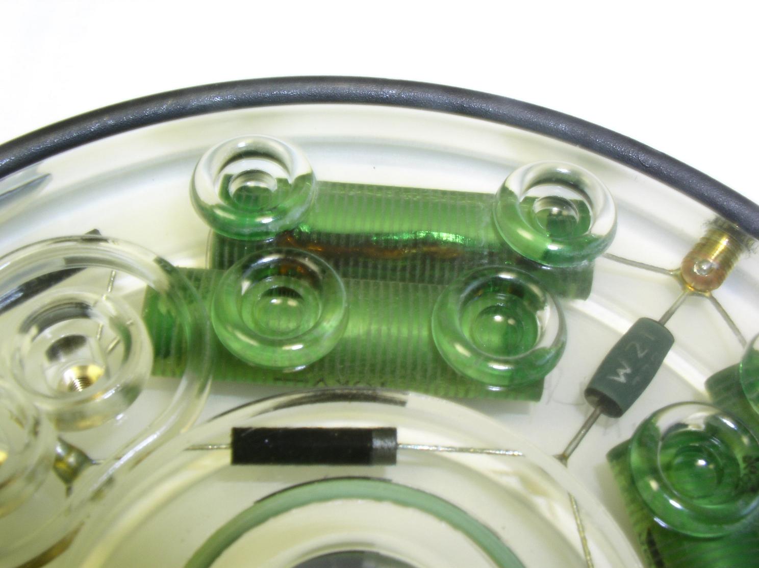

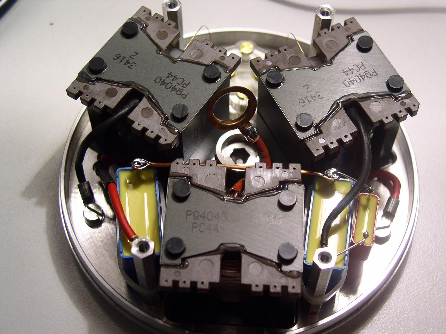

    Кстати - ферритовотрансформаторная тема: на фото - два трансформатора тока, которые ток пульсаций высоковольтного умножителя (300кВ\1кВт, преобразователь двухтактный), преобразуют в 4А через резонансную цепь (еще третья катушечка и последовательно кондеры фольговые) и накал рентгеновской трубки.
    Все это дело висит под потенциалом катода (300кВ) в элегазе, а частотой можно ток накала менять, не трогая анодное напряжение.
    От такие от чашки с зазорами, токовые обмотки - свитый пучок литцендратов.
    И второй снимок - кондер в секции умножителя, пробился гад - из-за него весь сыр-бор. Аабратите внимание на прозрачность эпоксидной смолы.

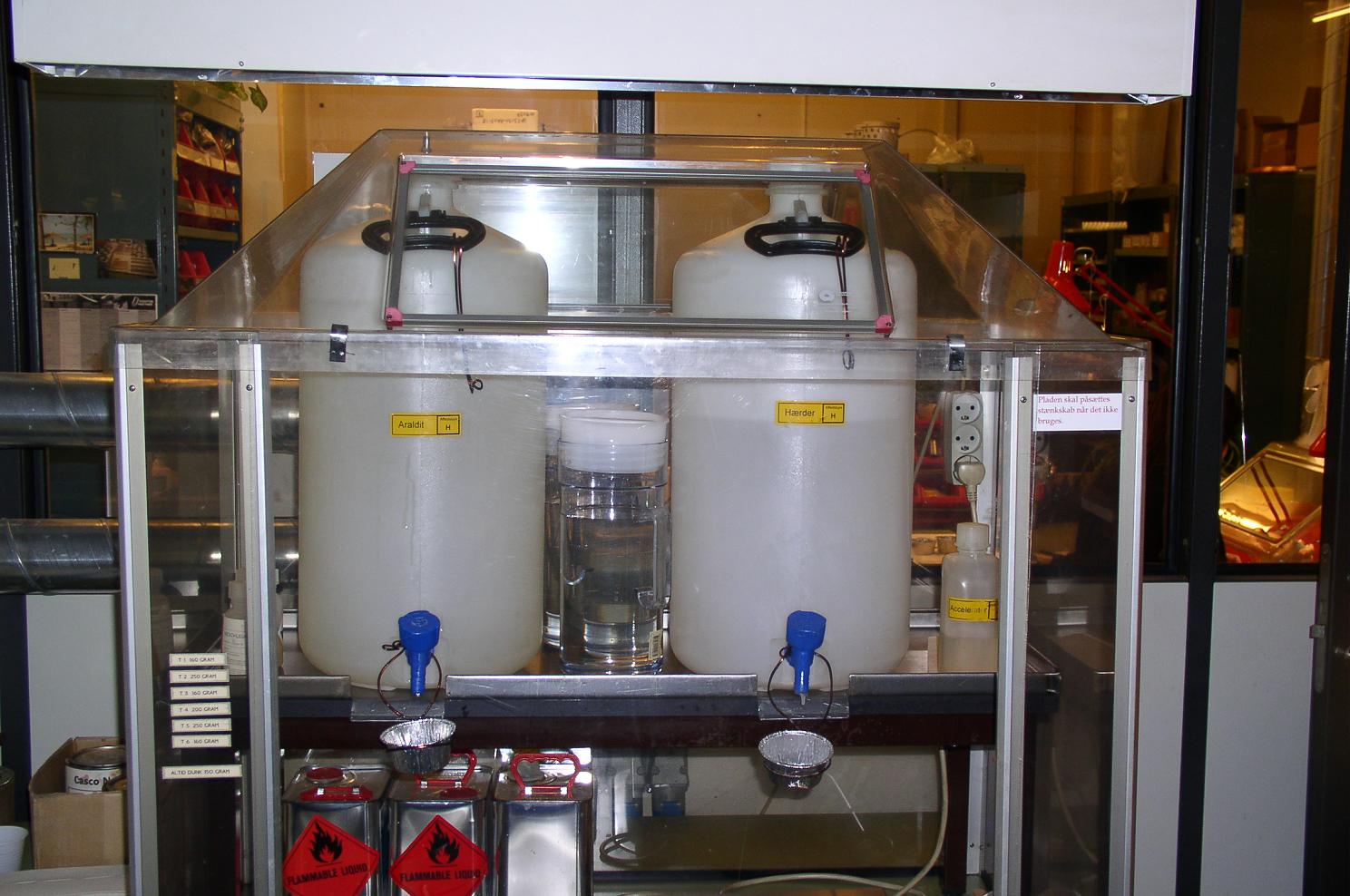

    Цитата Сообщение от А.Воробьев Посмотреть сообщение
    эпокси-резин
    что в переводе с английского ... эпоксидная смола. Жидкая.
    Торговая марка Araldit. На снимке собственно вся инсталляция по смешиванию. Отверждается в термовакуумном шкафу. результат налицо
    TF-110 это 110 Ом?

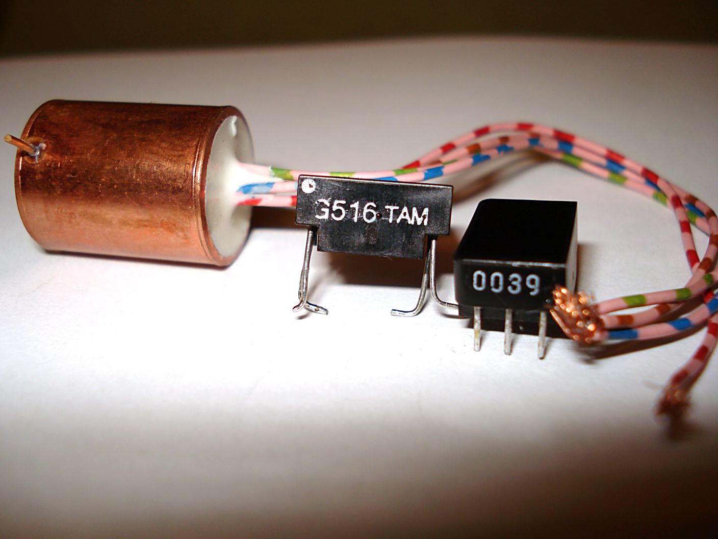

    Приветствую, Александр Евгеньевич !
    Закончил DAC ,провел небольшой эксперимент по сравнению цифровых
    трансформаторов.
    Изначально был установлен цифровой трансформатор "Tamura" - который виден на фото и все в звуке было прекрасно - даже более чем прекрасно !
    Но стремление к более прекрасному - это неизбежность ,тем более что я заказывал у Вас цифровые трансформаторы и выходники.
    Вот те характерные черты сравнения цифровых трансиков:
    Ваши трансики звучат более глубже, интересней передается характер и эмоциональность материала,обладают прекрасной микро и макро динамикой, отлично передают воздух и атмосферу помещения в котором исполняется музыкальный материал, исключительно прорабатывается бас - "Виниловый" я бы сказал. В общем одни плюсы!!! нареканий и быть не могло. Вот материал на котором проводилось сравнение :Jacintha Lush life 2001 xrcd 24 JVC; Eden Atwood This ls Always 2004 xrcd 24 JVC
    Спасибо огромное за продукцию выполненную с ДУШОЙ и СЕРДЦЕМ!!!
