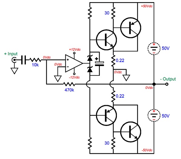

    Доброго времени суток. Насколько работоспособна и жизнеспособна данная топология.
    Подкупает простота и наверное высокая мощность.
    Питание ОУ отдельное.
    https://tubecad.com/2019/12/blog0487.htm
    Можно попробовать использовать параллельный выходной каскад.

    Это не так делается...
    Пионер М5-7 так кажется.
    Усилитель А класса(оч горячий) питается от +-10 вольт.
    Второй усилитель В класса,управляет питанием первого.
    У него питание +-70 вольт или около того.
    К сож,схема оказалась сложной и не надёжной.
    Не дожили эти мощники до сегодня,в отличие классических Крелов,Трешхолдов...
    Возможно есть где то,рабочие ...

    Питание ОУ отдельное, плавающее.
    и как оно организовано?

    По умолчанию Re: Усилитель с плавающим питанием
    Так на схеме ж нарисовано. Где треугольничек на выходе усилителя, между резисторами 0,22 Ом там общий провод от +-12В. Автоматом держится ноль на выходе. Операционник работает с размахом наверное до +-5В, моща практически от рельсы до рельсы.
    Плавающее тут питание как раз у ВК
    И что у автора схемы нет описания? Дайте ссылку на эту страницу.

    В этой схеме,питание ОУ плавающим не нужно...

    Учитывая, что Ку ВК зависит от сопротивления нагрузки, нужно будет хорошо корректировать, чтобы не засвистел на индуктивности.
    Ну и ОУ бесполезно нагружается резиками питания стабилитронов. Почему они сидят на выходе (через ИП), а не на питании ОУ - загадка или недосмотр автора

    Питание ОУ обычное (от отдельного источника).
    https://forum.vegalab.ru/showthread.php?t=81770

    Кто знает, зачем такой каскад ВК?
    Я думаю есть смысл использовать параллельный выходной каскад на Дарлингтонах. Будет своего рода усилитель Агеева но с большой мощностью.
    пробуй - вдруг понравится, мне не понравилось...

    Есть opa1656. Там у нее вообще фантастические параметры. Можно попробовать.
    таки не надо
    По такому скелету сделаны усилители QSC, если я не ошибаюсь. Может стоит начать со знакомства с ними?
    в такой топологии очень много нюансов, хорошие ОУ только в +, но нужно сначала с топологией определится, тебе как любителю АС в оформлении ОЯ топология с плавающим питанием выглядит заманчивой в силу простоты, но ИМХО это простота кажущаяся.
    Насчет дарлингтонов в параллельнике, очень "спецефично" такое решение, и опять же попробуй найти аналогичное решение в инете...
    У меня и ОЯ и уже ПАС на 18". Читал уже. Действительно QSC делает усилители высокой мощности по такому же принципу. Та это мне так, стало интересно. Кажущаяся простота.
    Но народ хвалит эти QSC.
    да, играют они действительно мощно, но и повторюсь очень специфично, у меня один Бустер так и остался, периодически включаю, так для разнообразия...
    В чем специфика звука?
