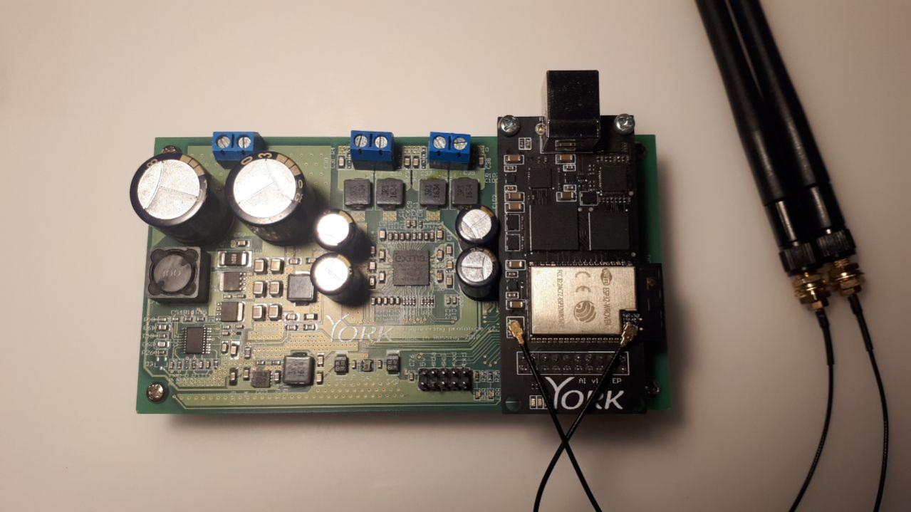

    Прикольный девайс
    Я давно уже случаю дома усь на TAS5548 (по сути это I2S->PWM модулятор с небольшим функционалом DSP). Год назад сделал вторую версию на чипах от Merus Audio (сейчас уже infineon). Суть та же: I2S вход, ЦАП, усилитель D класса. Но здесь основной прикол в многоуровневой ШИМ модуляции (MA17070P)
    Играет неплохо, но довольно капризна к выходному фильтру. Хотя здесь можно было обойтись и совсем без него.

    Wired, параллельно С5-С8 снабберы нет смысла попробовать поставить дополнительно? Или сразу по 1 штуке параллельно выходу?

    Даж не думал про єто, АД фильтр советуют для использования с длинньіми проводами к динамикам. Заявлено же-ж как безфильтровьій усилитель.
    was f&#228;llt, das soll man auch noch stossen
    В их же документах написано про оптимальный вариант - муратовские бусины и 1000pF. Я заказал оба варианта, и с I2S, и аналог, жду. Ну и еще принудительно включить PMP1.
