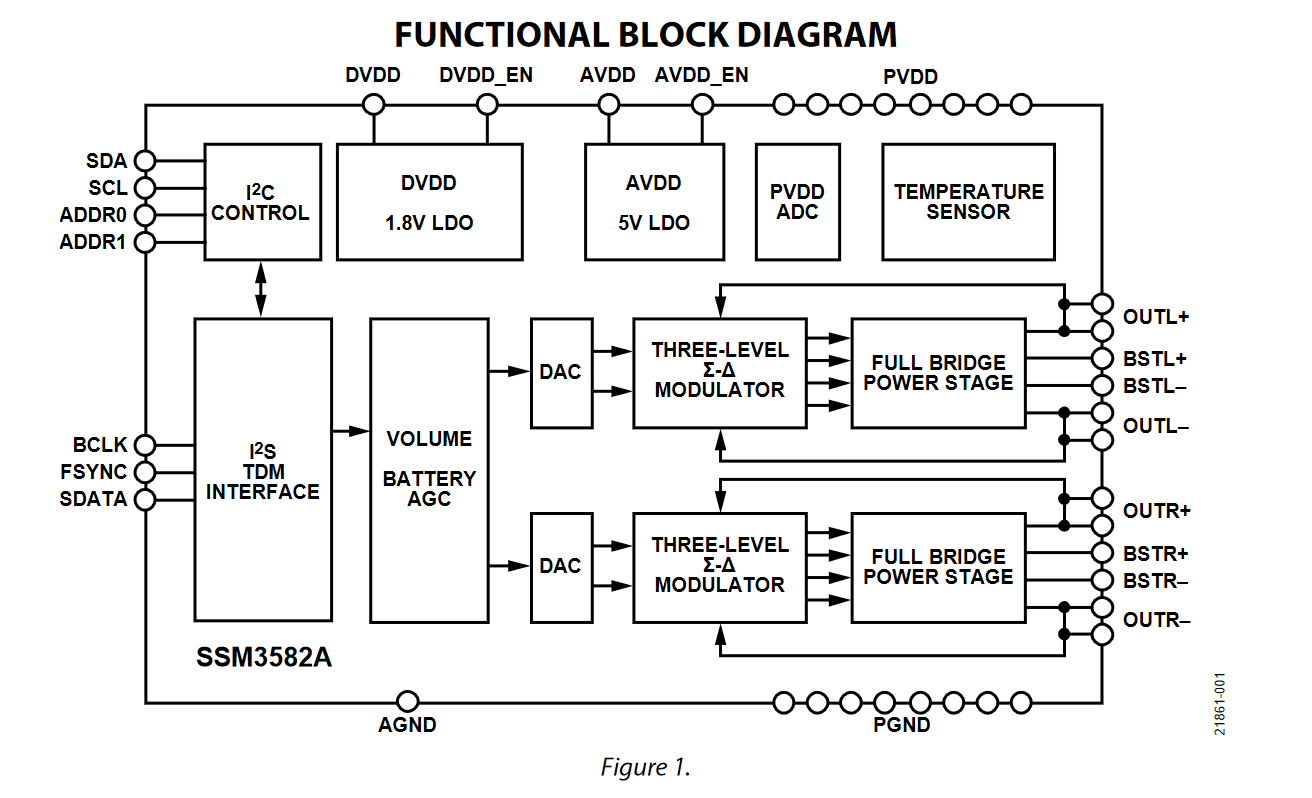

    Вот наконец, я так смотрю, процесс пошел!
    А с чего вы взяли что в этой микросхеме не переводят цифру в аналог?
    Вот ниже картинка из её даташита, там тупо стоит ЦАП в её нутрях.
