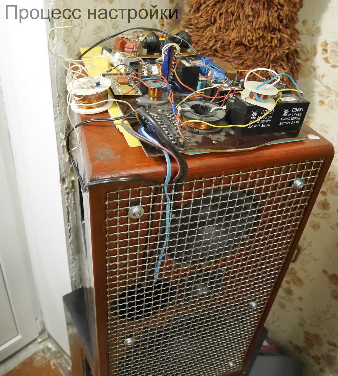

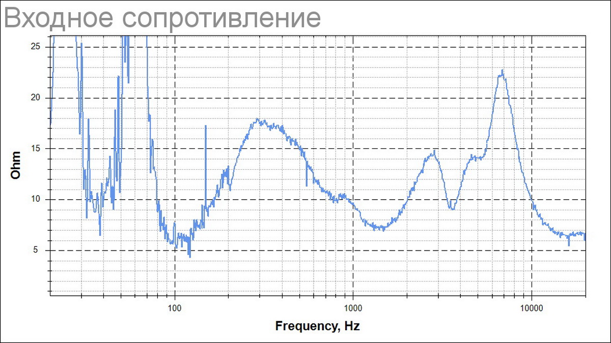

    Описание любительской акустической системы «Юность» собственного изготовления и её настройки.
    Масса 1 шт 35 кг,
    высота 705 мм, глубина 440 мм, ширина 380 мм.
    Внутренний объём с вычетом трубы, СЧ бокса и НЧ динамика, = 65л.
    Труба ФИ – длина =115мм, диаметр внутр. =100мм.
    Толщина передней стенки 3 слоя фанеры 15 мм = 45 мм в районе басовика (в районе СЧ ВЧ толщина 30мм), толщина задней стенки 15 мм, она усилена в месте врезки клеммника вдвое; боковые стенки имеют такие же усиления в области врезки ручек для переноски.

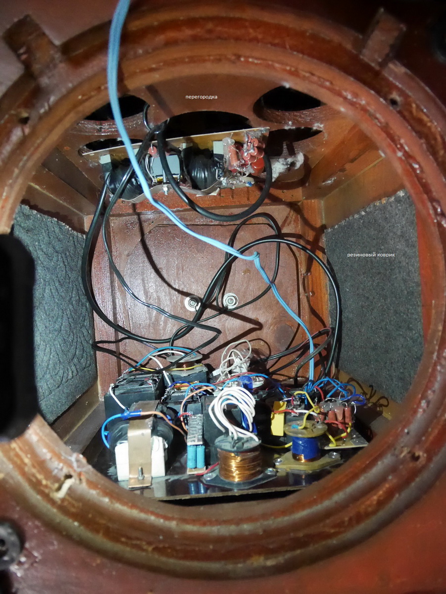

    Корпус собран на брус 30*30мм, усилен горизонтальной перегородкой (установлена также на брус). Заглушен ватой. Всё проклеено клеем88. Гриль сделан из проволочной нержавеющей решетки производства завода им. Фрунзе. По периметру прутья решетки обварил с помощью уголька от батарейки.

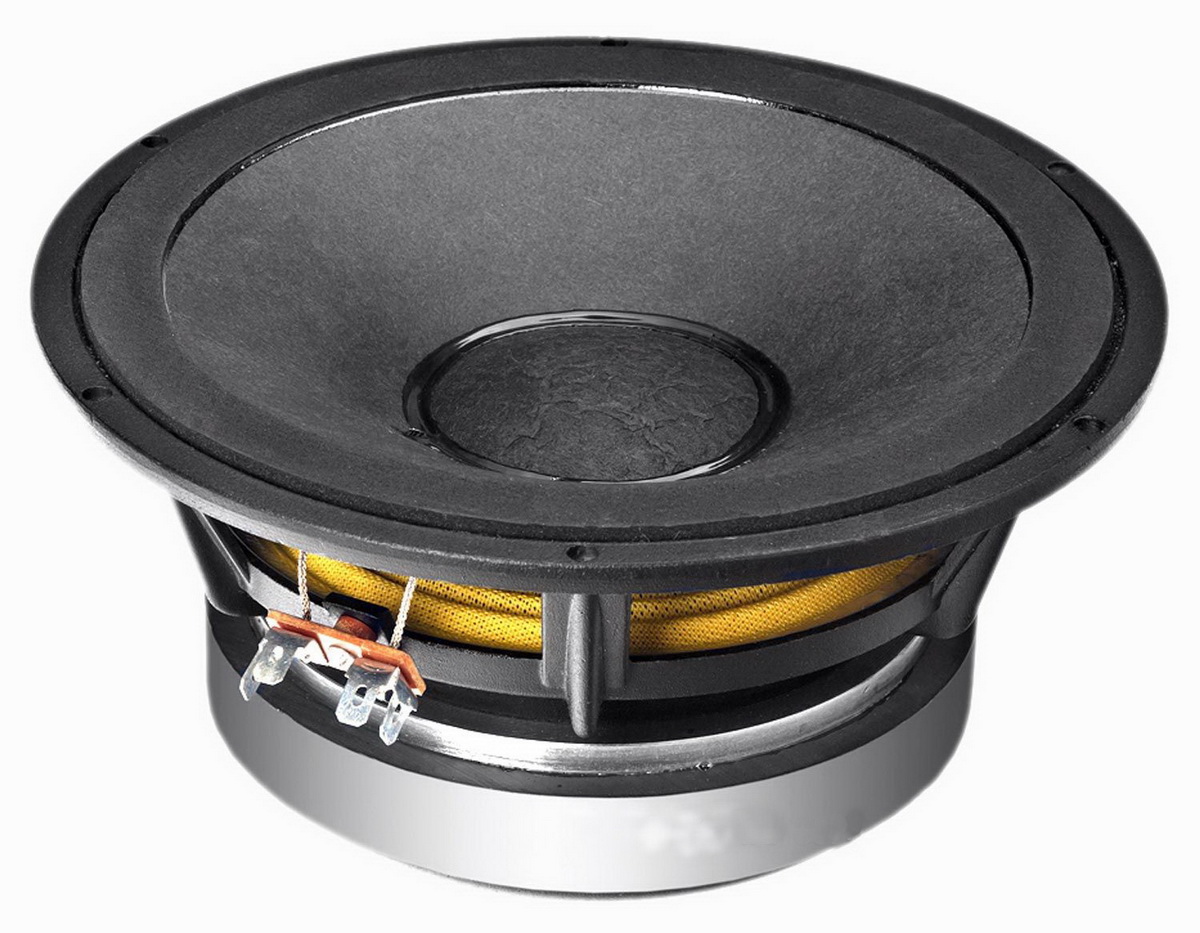

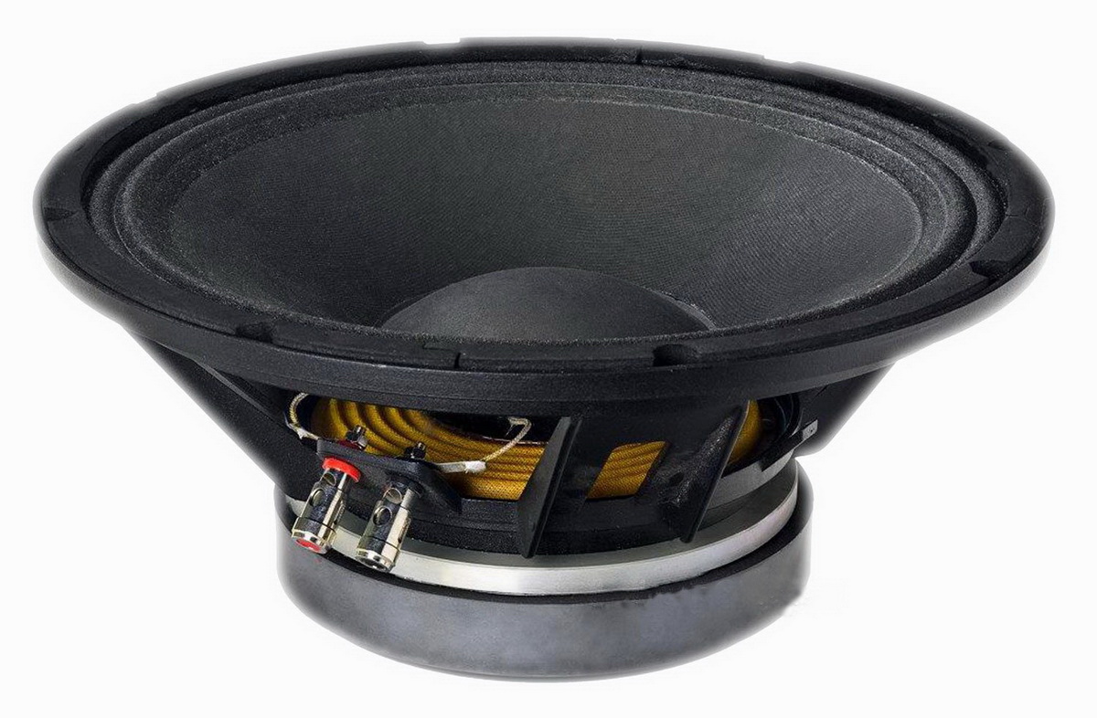

    Моделью для подражания была выбрана акустика Кливер 150АС, однако получилось не всё так просто, и от Кливера были взяты только идея расположения динамиков и схемотехника фильтра для ВЧ громкоговорителя. А также высокая мощность акустической системы и конечно же полочный вариант исполнения.
    Первым делом были подобраны динамики с характеристиками предположительно подходящими для создания трехполосной акустической системы. Для НЧ mag 1234, на СЧ динамик mag 0610, на высокочастотном диапазоне работает пищалка рупорная apт80.

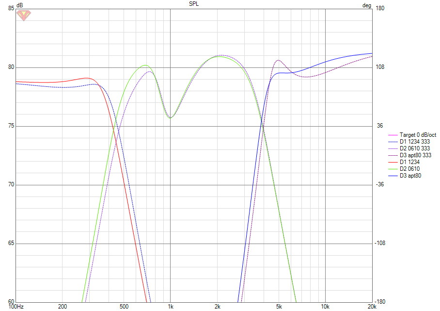

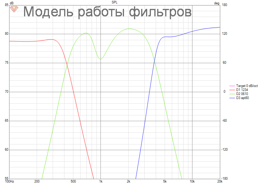

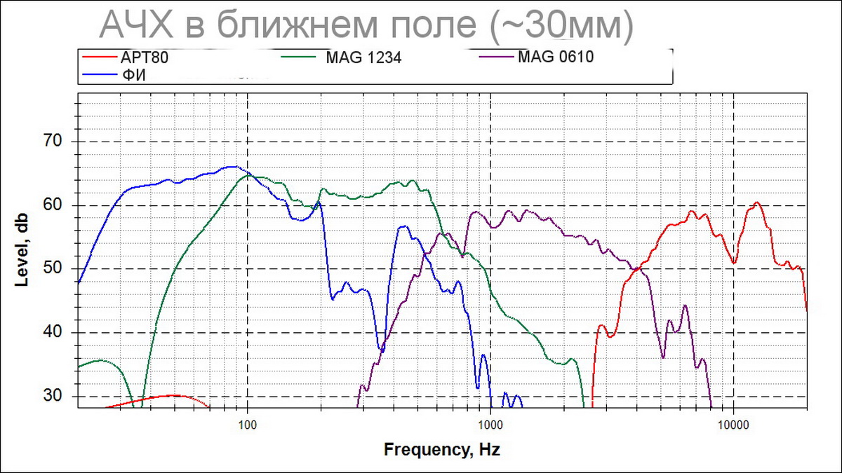

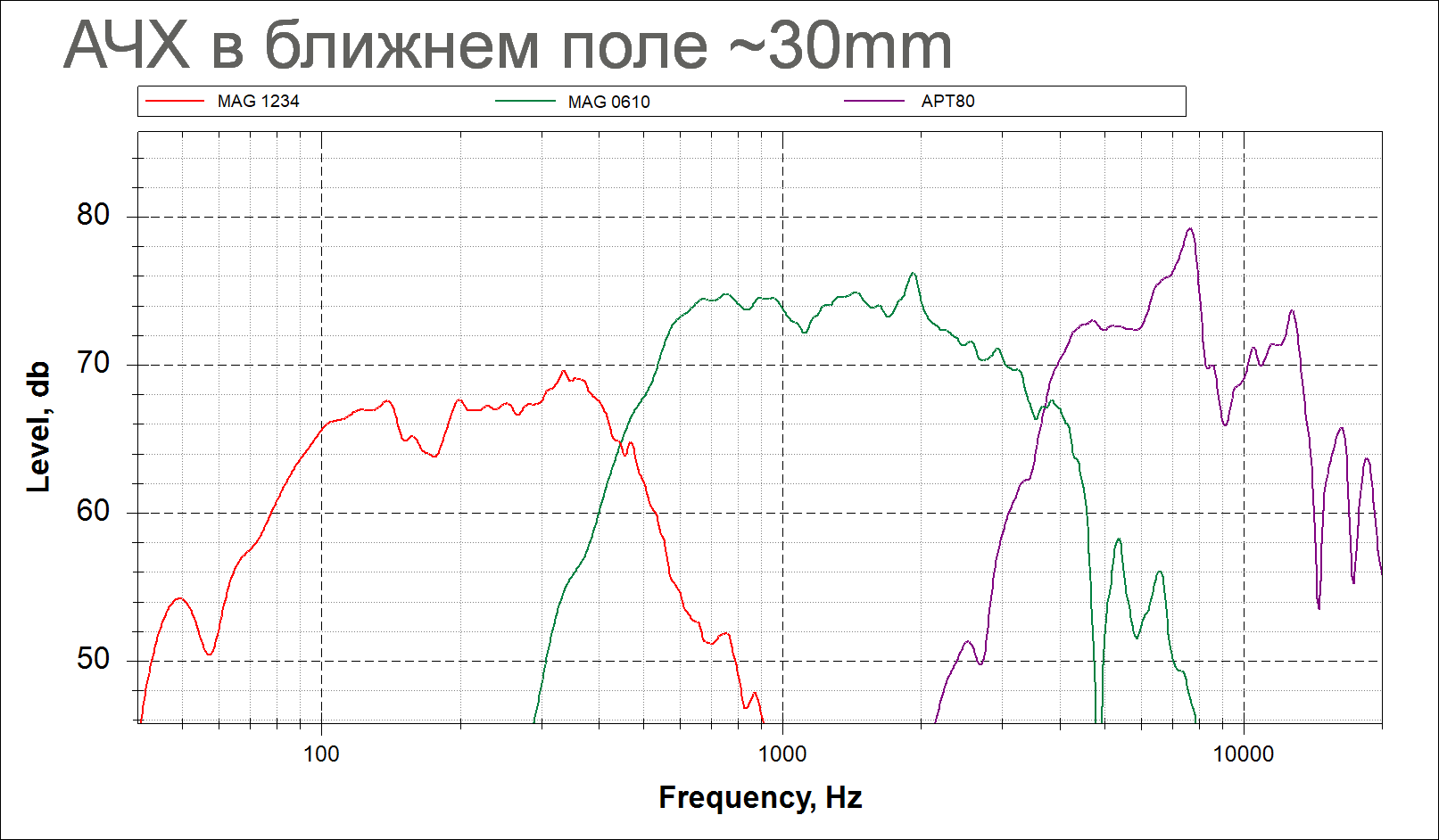

    В то же время был спроектирован чертёж корпуса, рассчитан объём и предварительная настройка ФИ. Изготовление корпусов заняло одно лето, после чего в течение зимы была сделана покраска в несколько слоёв лаком «дерево цвет».
    Далее был отслушан НЧ динамик в корпусе (через резистор 1 Ом) и сделан окончательный вариант трубы ФИ, что завершило настройку корпусов.
    Изготовление и настройка фильтров потребовали 3 месяца работы. Однако это долгострой, ибо в работе был перерыв несколько лет (между готовым корпусом и фильтрами). Конденсаторы в фильтр ставил CBB61 (плёнка) и в не нагруженых местах тоже пленку но послабей. Индуктивности мотал сам, контроль номинала по тестеру (есть на работе). Все крупные номиналы(более2 мкГн) на железе.

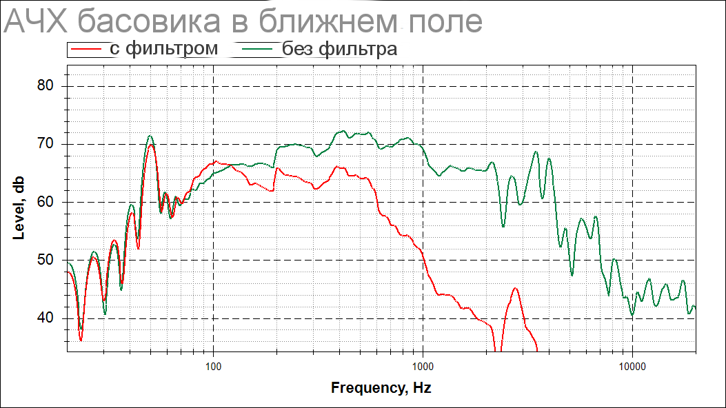

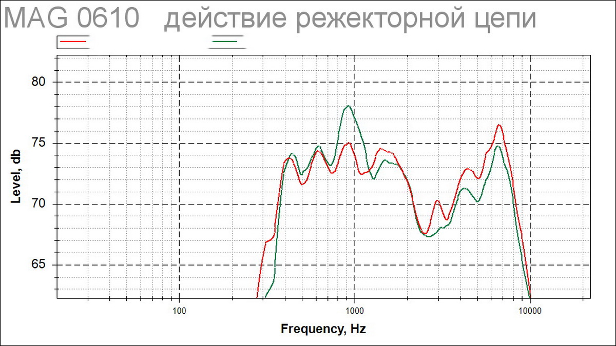

    СЧ потребовал применения режектора - на 900 герц. Применены цепи компенсации индуктивности динамиков НЧ и СЧ, собрана цепь компенсации резонанса СЧ динамика.
Название:	без фильтра.jpg

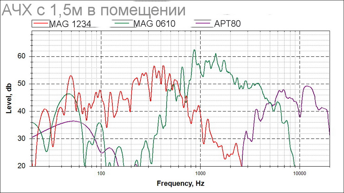

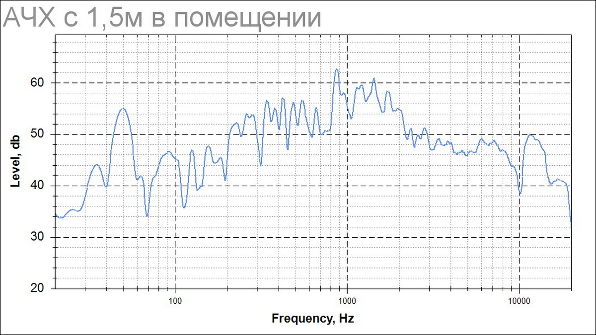

    Большая мощность и необходимость обеспечить широкую диаграмму направленности определили как можно более низкие частоты раздела (500Гц и 3.6кГц) и высокую крутизну среза фильтров, поэтому в процессе экспериментов были выбраны фильтры третьего порядка.
Название:	all far 1.5m.jpg

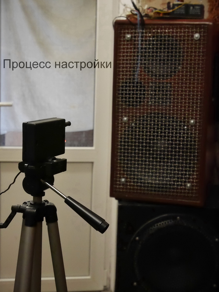

    Благо дарю тем, кто сделал программы: «VituixCAD2» для фильтров и
    «Free!MLS» для снятия АЧХ и импеданса. Очень рекомендую!!!
    Измерительный микрофон самодельный со своим питанием и повторителем (если надо то и усилителем) на ОУ TL072, капсюль примерно 4,5мм. (Капсюль не покупал, откуда-то удачно выдрал).

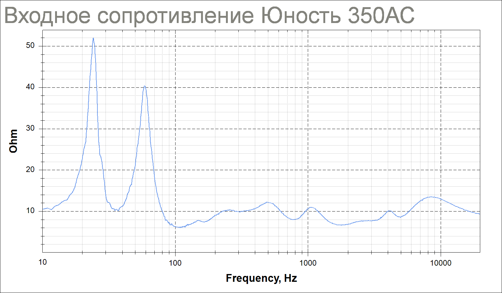

    В дальнейшем планируется компенсировать неравномерность входного сопротивления от частоты (ИЧХ) для возможности работы с ламповыми УНЧ и тд.

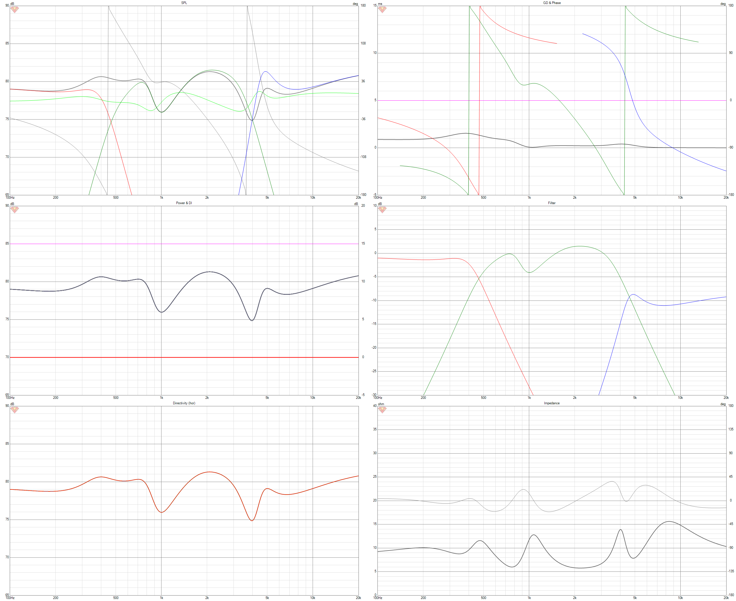

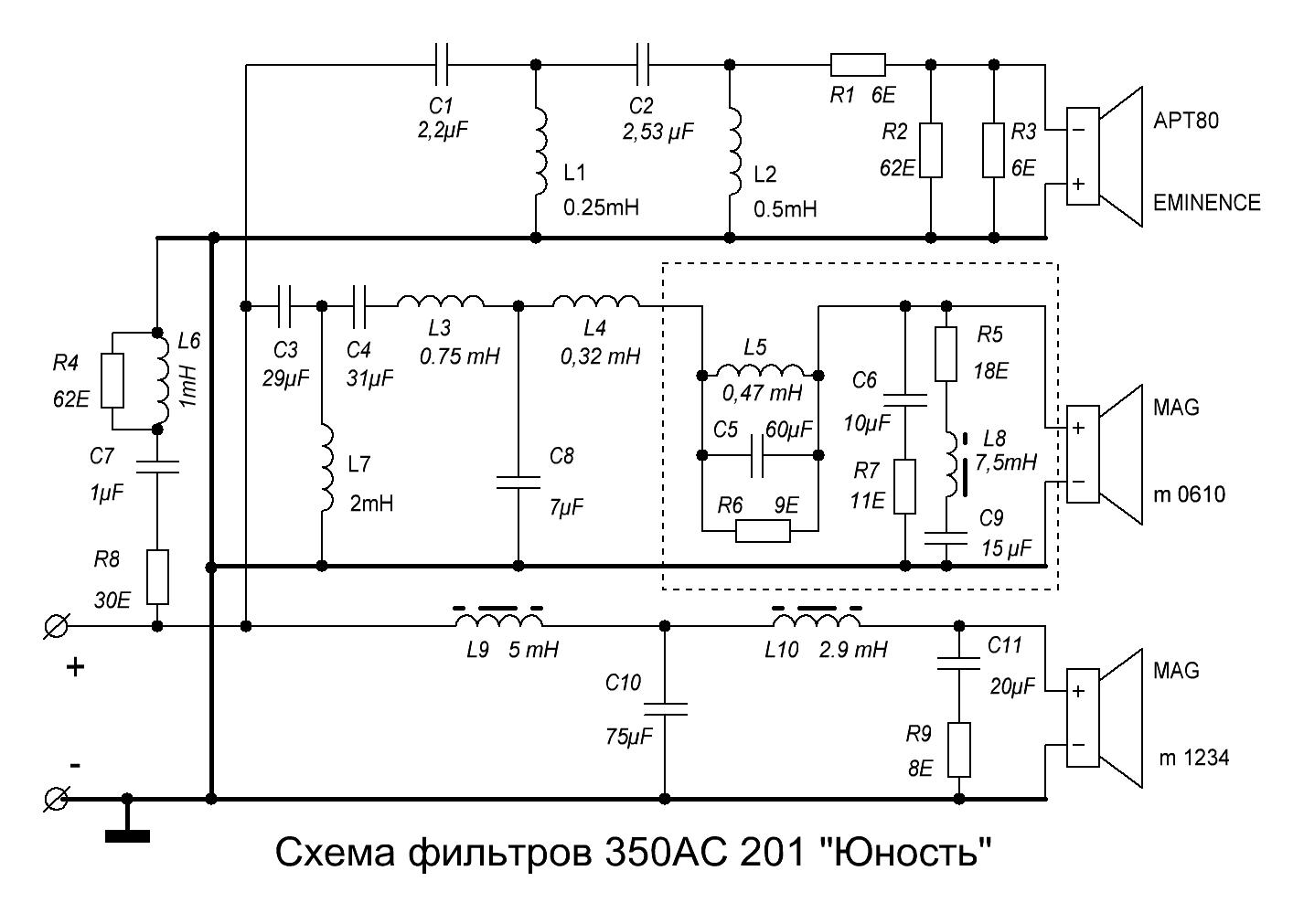

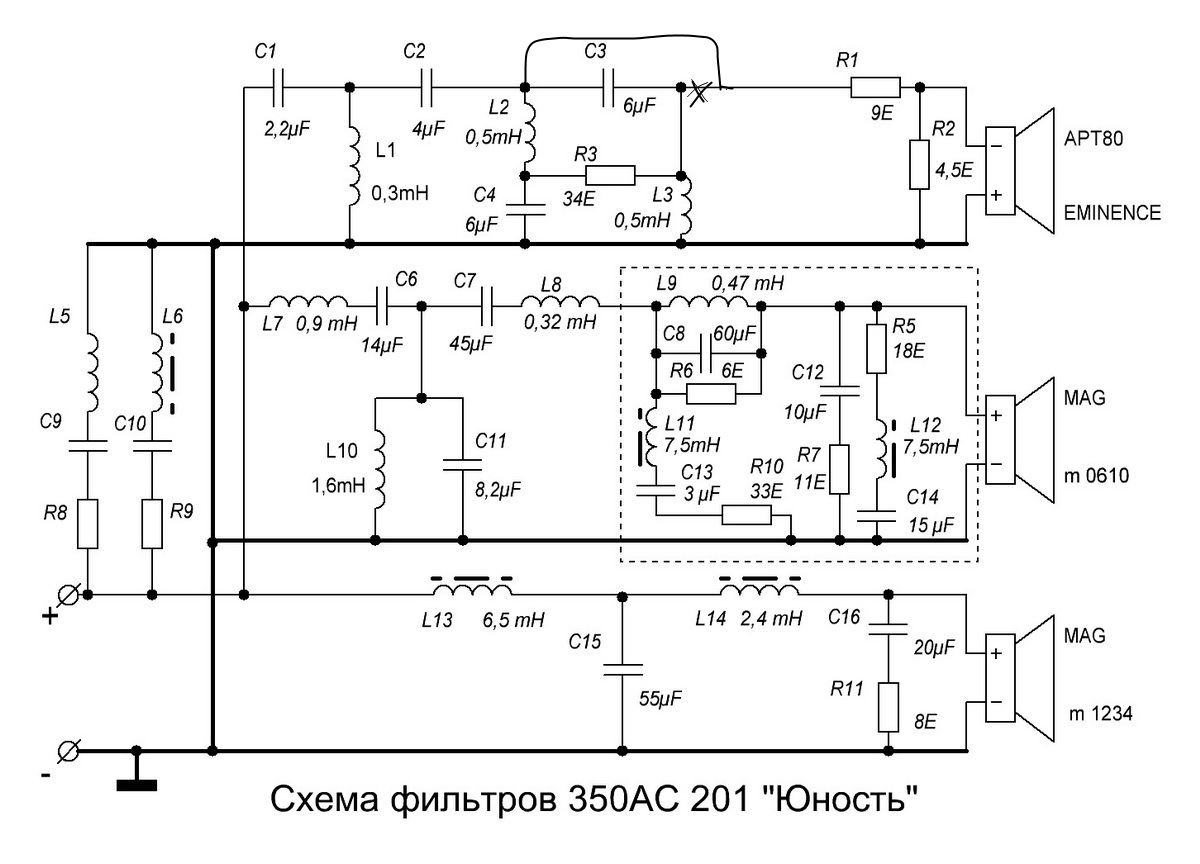

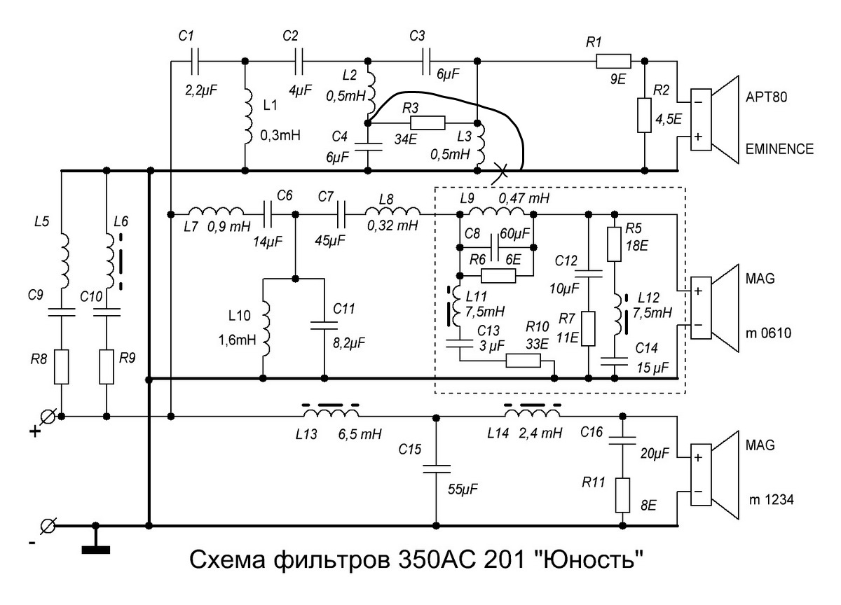

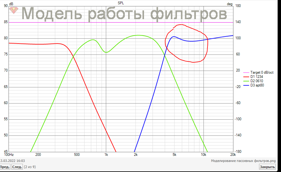

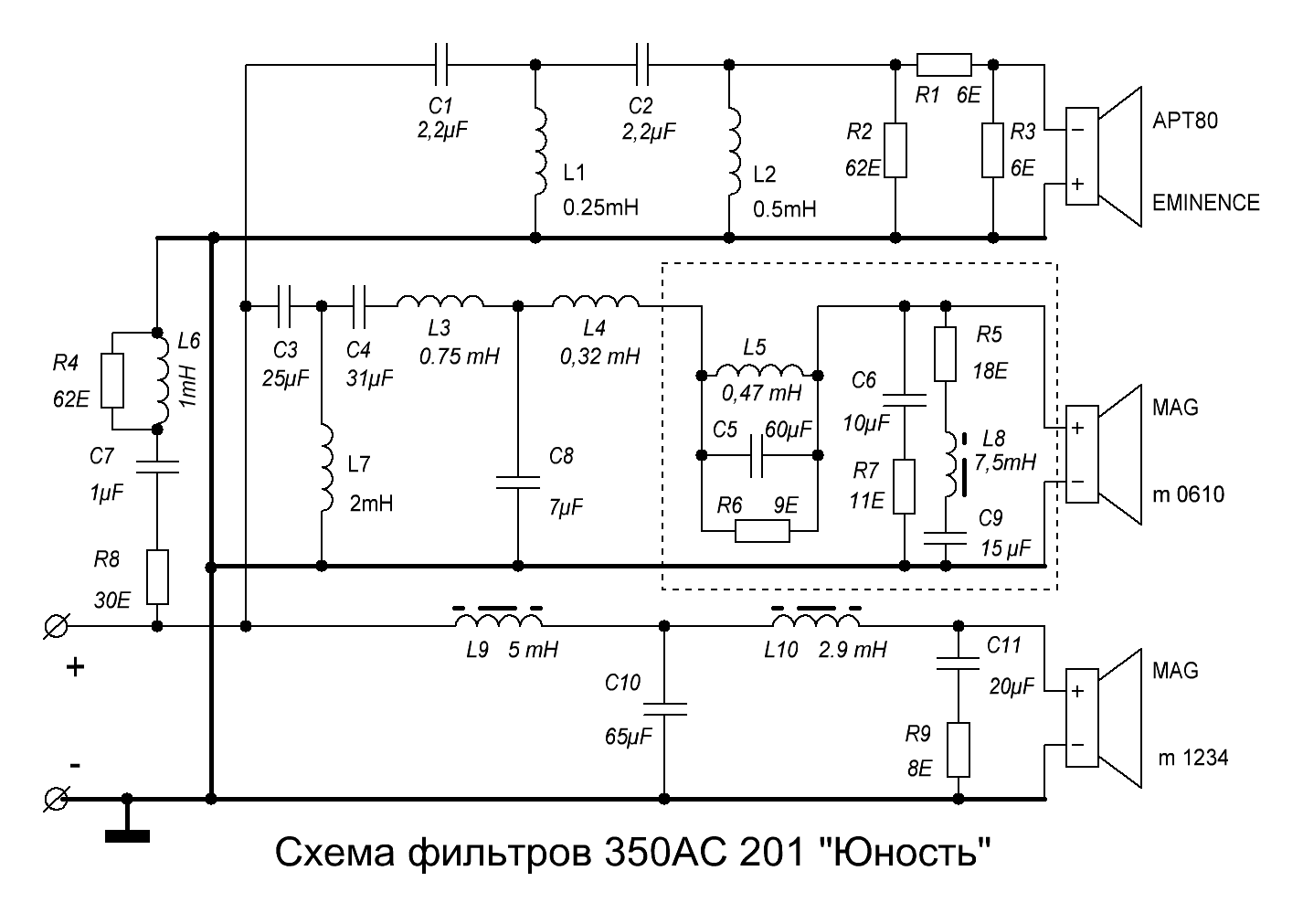

    Завершение проекта Юность 350АС 201
    С момента первого описания АС, прошел уже почти год, и всё это время с некоторыми перерывами, велась работа по завершению настройки АС.
    В итоге, был переделан абсолютно весь фильтр, притом даже не единожды.
Название:	Схема фильтров Юность 350АС.GIF

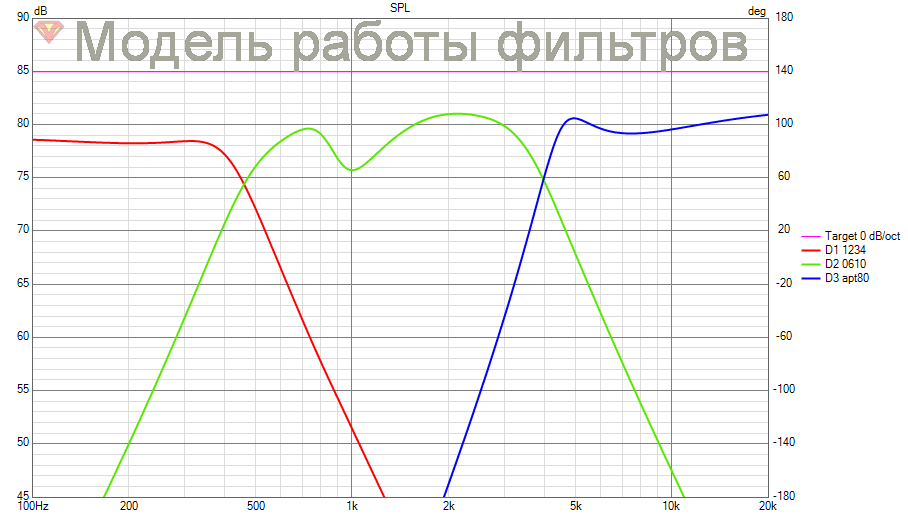

Название:	Моделирование пассивных фильтров.png
Название:	16 03 22.png
    Дело в том, что устранение одних проблем приводило к обнаружению других, этот цикл казался безконечным. Одним из результатов стало большое количество не пригодившихся деталей, хоть я и хитрил в этом вопросе – многие катушки имеют широкий диапазон номиналов за счет отводов, шаг был выбран по ряду Е12.
    Методика настройки получилась такой:
    - слушаем АС и определяем «проблему»
    - думаем над решением в программе VituixCAD2
    - паяем, слушаем, меряем, настраиваем
    - эксплуатируем АС до выявления следующей «задачи»
    - на завершающих этапах отслушивать АС лучше в паре, а не просто одну колонку – так результат точней.

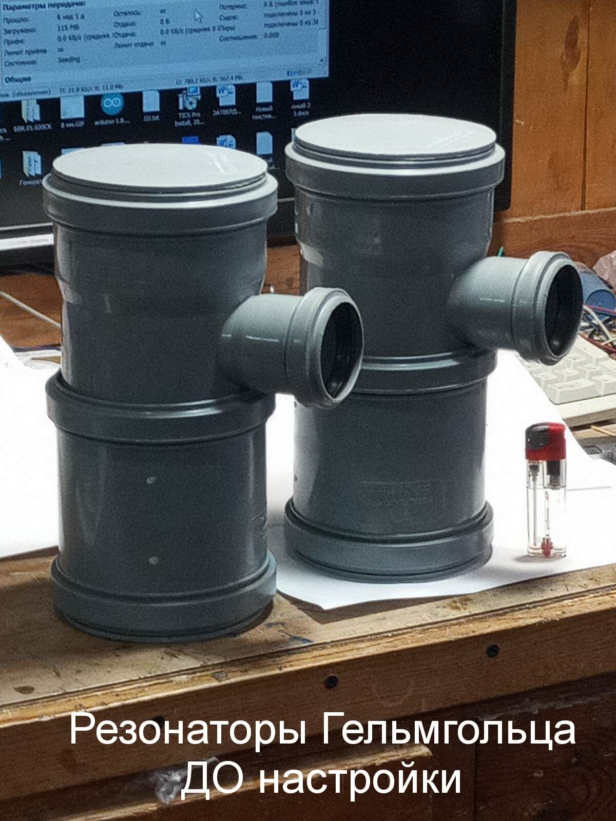

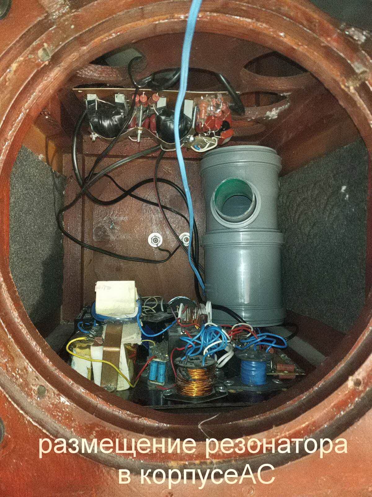

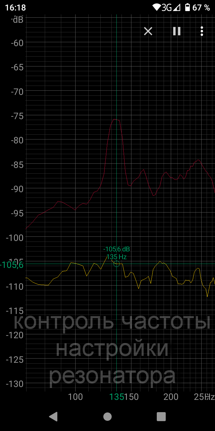

    Некоторые вещи не решались в лоб, например выявился резонанс +3дб на 130Гц, на шумовых измерениях его не видно , на ударке не слышно, но на мужском голосе – резонанс во всей красе! Сперва хотел фильтрануть резонатором гельмгольца, но не поверил, усомнился и спаял, настроил режектор.
    Это было явно не то!! Вернулся к гельмгольцу из канализ. труб, он располагается просто внутри корпуса АС (настраивать его одно удовольствие, для контроля частоты хлопаем его ладонью по плоской стенке). ПОМОГЛО!!! Рекомендую ВСЕМ!
Название:	резонатор Гельмгольца.jpg
Название:	контроль настройки резонатора.png
Название:	Резонатор Гельмгольца 130гц.jpg

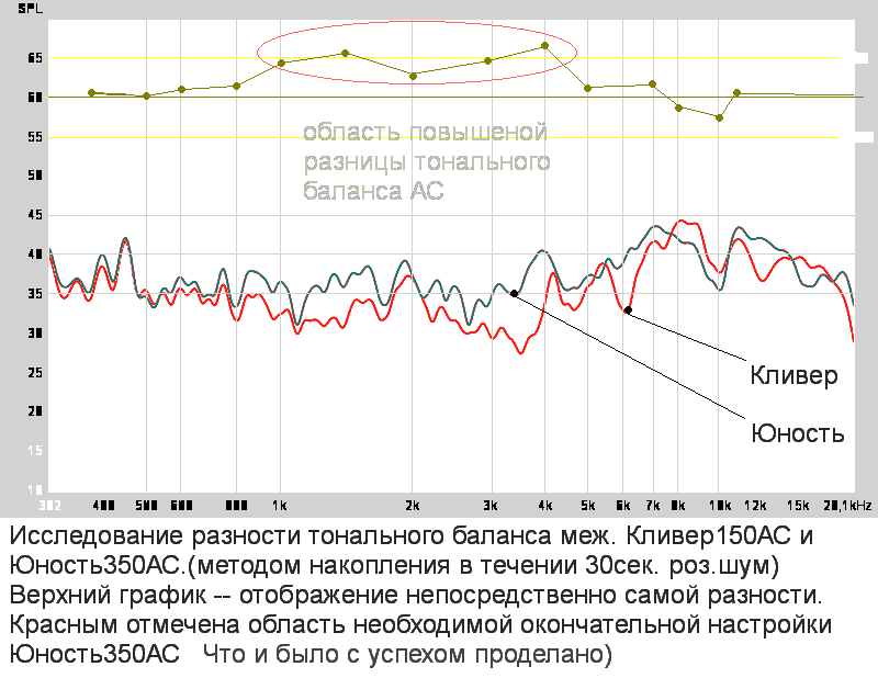

    Последним этапом стало сравнение тонального баланса «Юности» с АС «Кливер», методом накопительного измерения розовым шумом в течении 30сек. Выяснилось что АС настроена не плохо (для меня - Кливер это эталон), однако некоторую разность я таки засек и последним этапом настройки была коррекция на СЧ выше 1кгц и переделка под это дело фильтра ВЧ. Это дало огромный скачок в естественности воспроизведения!
Название:	тональный баланс.png

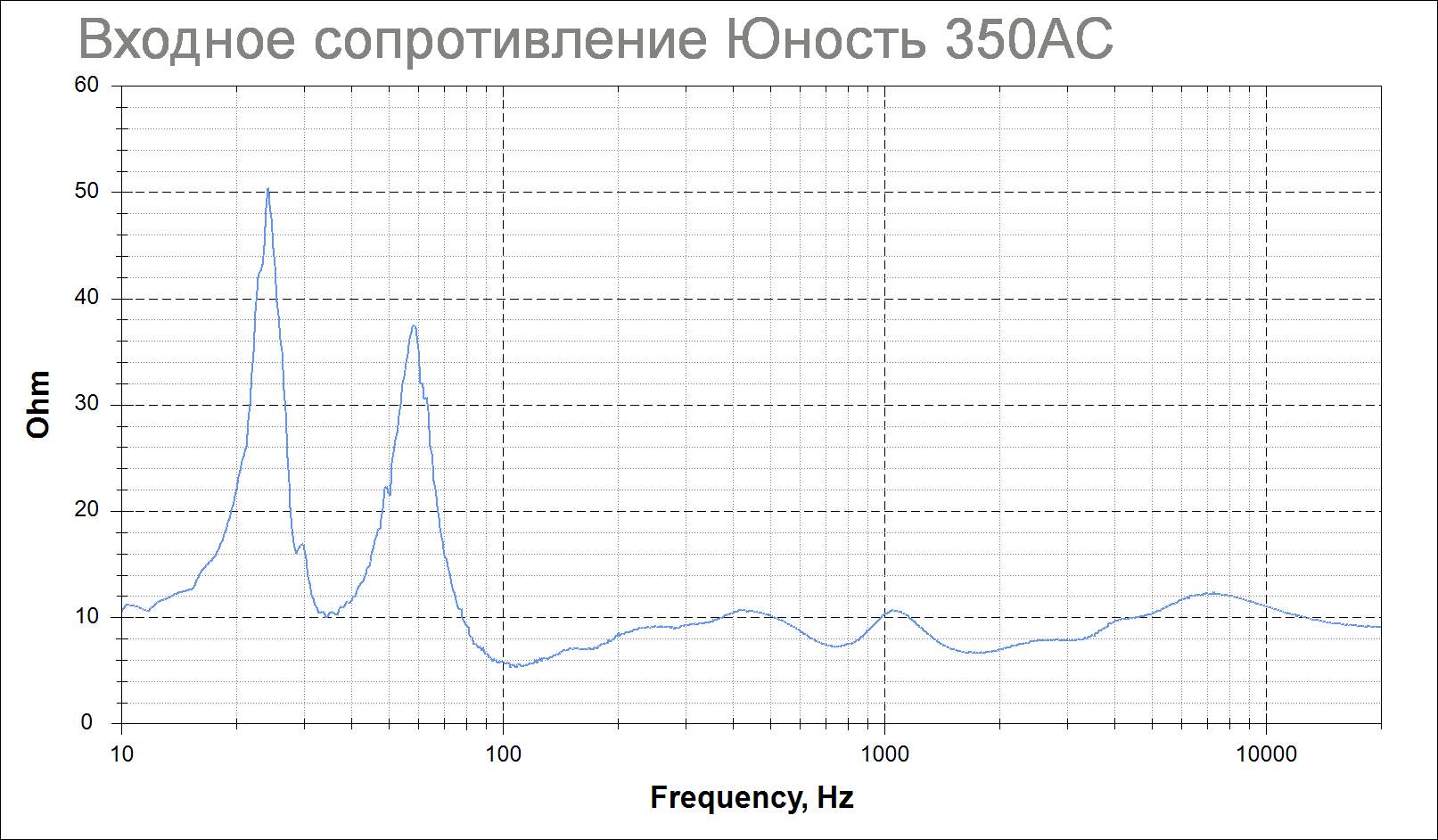

    Тут важно заметить, что измеренная мной АЧХ Юности в сравнении с Кливером была ровнее, однако у Кливера, она ВЕРНЕЕ. Поэтому я понимаю, что приведя тут картинку общей АЧХ, я не даю адекватной информации. Но мерять АЧХ все же полезно при настройке, например, измерил СЧ без фильтра «фас» и под углом, сравнил направленность. Далее прикинул фильтр, тоже померял, оценил результаты. Также считаю полезным контролировать импедансную хар. динамиков, она влияет на работу фильтра.
Название:	АЧХ Юность 350АС в помещении.png
Название:	Импеданс Юность 350АС.png
    Окончательная настройка была выполнена на слух.
    На счет пассивных фильтров. На мой взгляд, с применением компьютерного моделирования и измерений, они дают мощнейшие возможности для создания АС. Ну и под моё ТЗ только они и подходили.

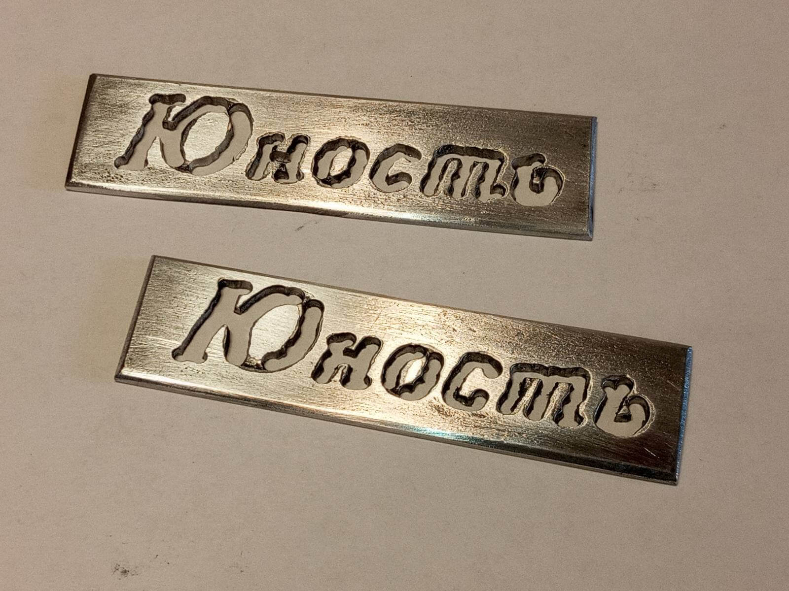

    Подводя итог, я сделал очень неплохую АС – большая мощность , приличная чувствительность, широкая направленность, а что касается звука -- , даже не думал что возможно достижение такого результата. Понятно, что это не самый идеал, НО – мимо борозды она уже не бьёт! Сейчас эксплуатирую её с удовольствием, я просто рад воплощению мечты своей юности.
Название:	шильдик Юность.jpg

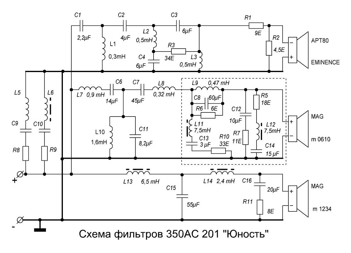

ID:	418880   Нажмите на изображение для увеличения.

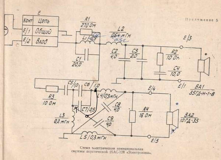

    Завсегдатай Аватар для meshin
    18.10.2007
    Новокузнецк
    1,943

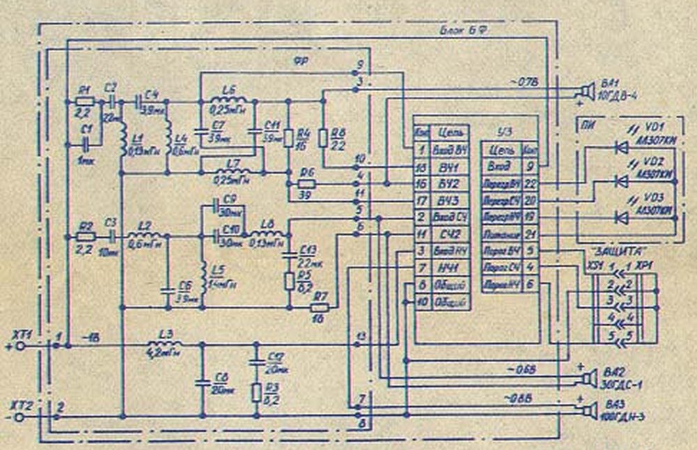

    По умолчанию Re: Конструкция трехполоски Юность 350АС 201

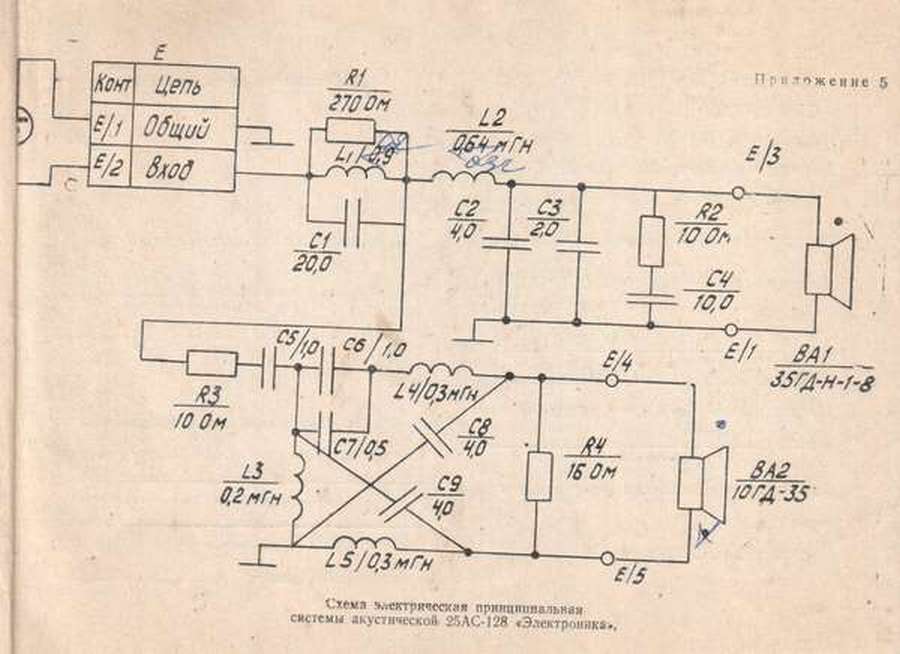

    ВЧ головка подключена неправильно.
    Вот ещё пример неправильного, видимо "нарисования"
    В реальности спаяно было правильно.
    Схема подключения ВЧ у "Кливеров"
Название:	Кливер 150АС-.jpg
    Нужно вход L-Pad перепаять как нарисовано
    Тогда будет правильно.

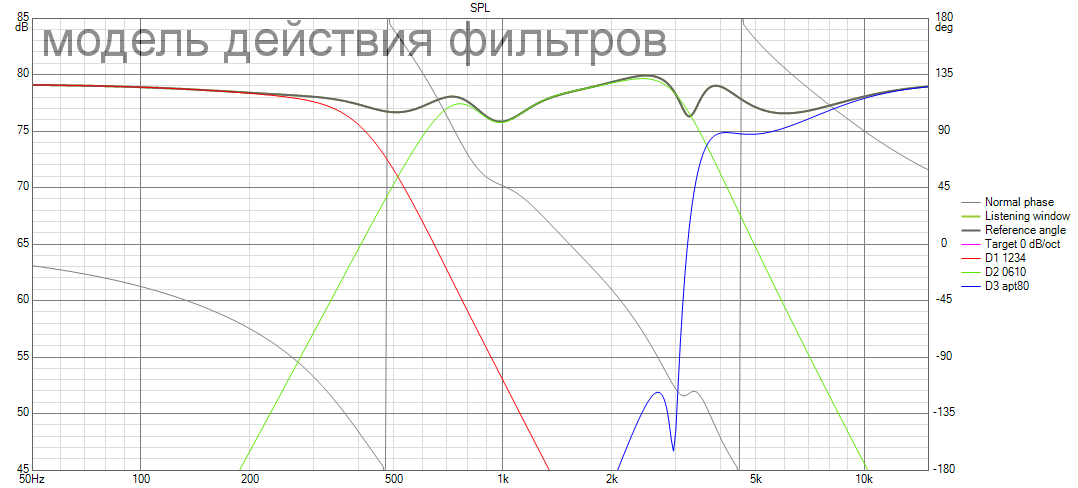

    На первый взгляд фильтр ну очень избыточен и сложен. По моему опыту кривая ачх не всегда означает плохой звук. Если динамик кривой сам по себе главное погасить только те места, в которых повышенные искажения. В остальном пусть будет неравномерность +-5дб, но фильтр более простой. Я так понимаю несколько цепочек служат только для выравнивания импеданса, но горбатый импеданс в принципе не страшен, так что эту часть тоже можно пересмотреть. Единственное место где выравнивание импеданса пригождается, это второй резонансный горб в фазоинверторе, я колонки с определенного времени без компенсации накачки даже не делаю, бас гораздо лучше. Так же не советую строить передаточную фильтра так скажем с волной.
    Это влечет раз - просадку импеданса, два- лишнее перекручивание фазы.

    Цитата Сообщение от bass_po_pochkam Посмотреть сообщение
    почему не свели в активе на программном кросе? ведь нужно кучу вариантов сведения и подстройки эквалайзера опробовать и просто нереально все время переделывать "железный фильтр"
    Это просто вопрос выбора. Моё ТЗ - сделать "колонки" помощней да понадёжней, ну и играли чтобы хорошо). Вот сгорит к примеру усилок - нет проблем, другой подкинул. Или просто решил на лампу перейти, скажем. Пожалуйста! подключил послушал! Такая вот концепция.
    ---------- Сообщение добавлено 17:50 ---------- Предыдущее сообщение было 17:41 ----------
    Вот, сегодня ещё немного "под настроился" - добавил среднего баса и расширил вниз СЧ. Звук стал поосновательней, заметно немалое улучшение. Ещё на ВЧ горб убрал, на слух получше стало. (в теме обновил картинки)
Название:	было стало.png

    "Кому и кобыла невеста"
    Собственно, после отказа от подстановки реальных АЧХ в симулятор можно считать, что все точки над i поставлены. Но раз результат нравиццо - цель достигнута.
