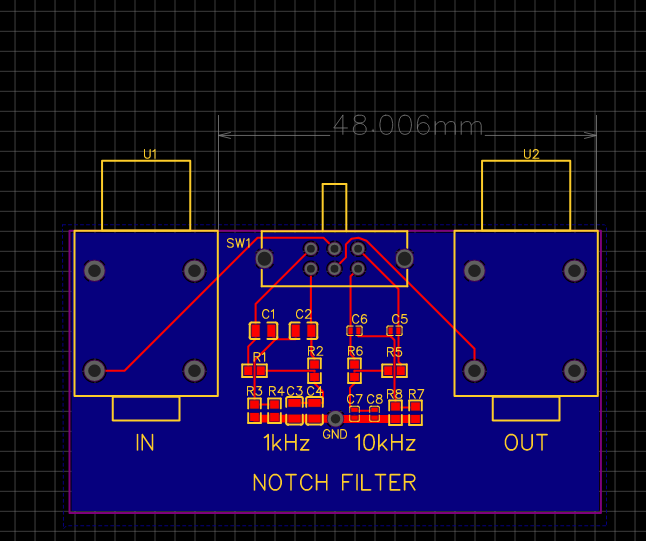

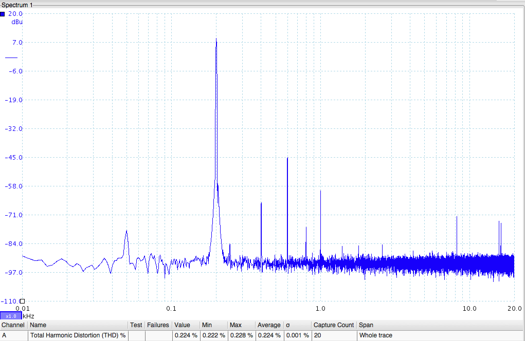

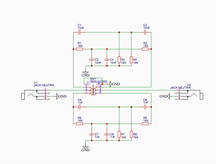

    Сделал простую известную схему пассивного 2T-фильтра. Применена качественная коммутация, прецизионные резисторы SMD Panasonic 16K ±0.5% 1/10W ±25ppm/℃ 0603 High Precision & Low TCR SMD Resistors RoHS, и SMD керамика Murata NP0 (для 10kHz) и C0G ( для 1kHz). На выходе получил заметные гармонические искажения. Не пойму в чем причина. Шалит керамика? В шоке от результата
    1. Схема и разводка

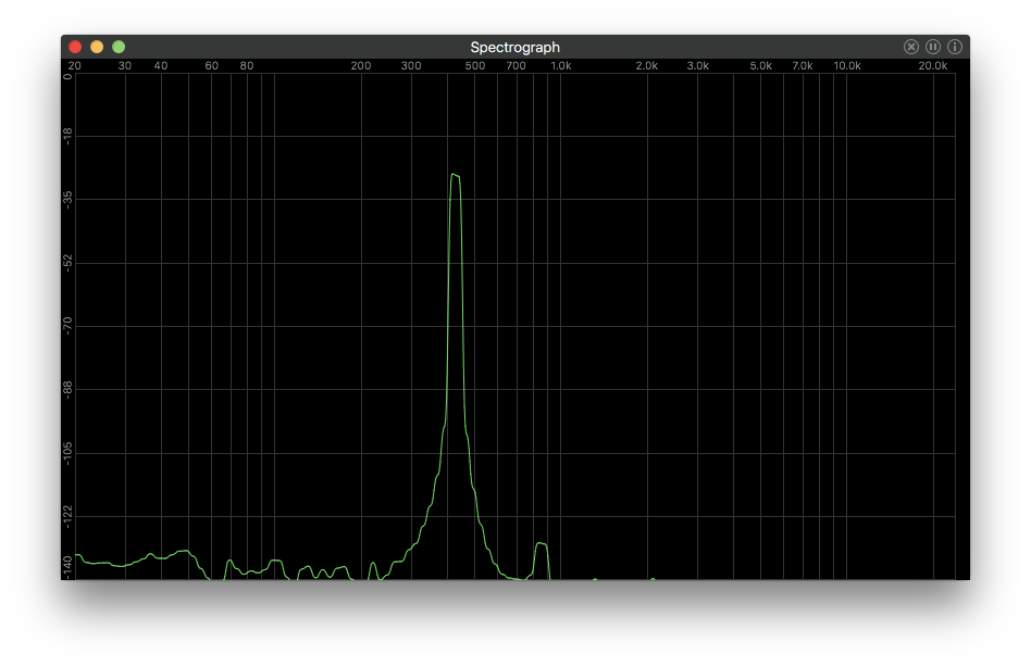

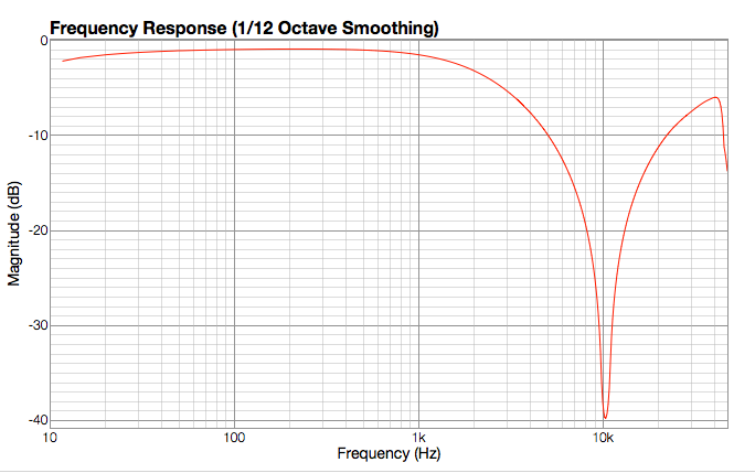

    2. Измеренная АЧХ

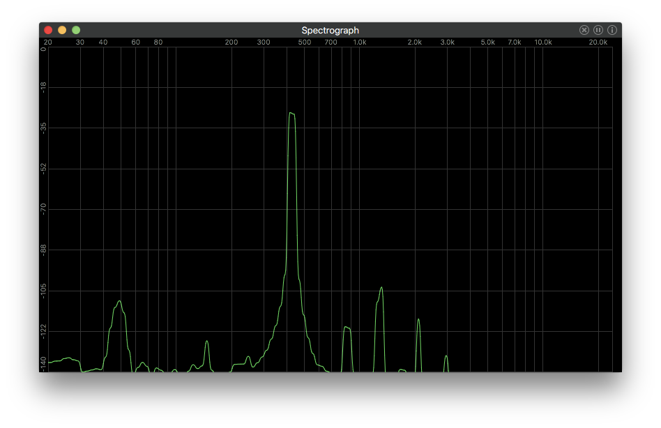

    3. THD в байпасе
    4. THD c включенным фильтром

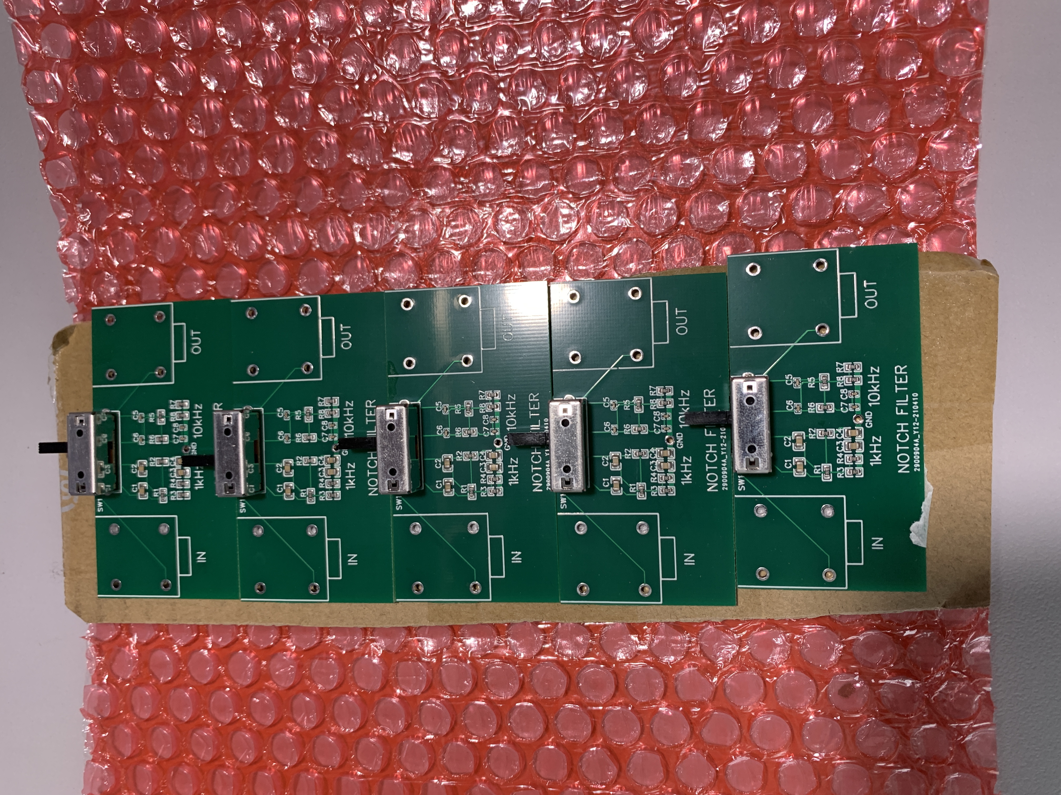

    5. Вид готовых плат

    Конденсаторы заменить на фольговые, например WIMA FKP
    Неплохо в подобных местах ведут себя и советские полистирольные k71-x, благо тут номиналы не большие.
    Плату - в коробку-экран, переключатель выкинуть, качество его контактов если не сейчас, то в близком будущем будет достойно только сочувствия.
    На наводки очень похоже. Попробуйте переключатель выпаять, замкнуть напрямую вход-выход под ним и так измерить снова с подключенной платой в тех же условиях где есть артефакты. На плате нижний слой - залит общим проводом?
    Конденсаторы NPO группы должны работать отлично. Другие керамические будут плохо.

    passat, спасибо за советы! Правильно я понимаю, что здесь причина высокого THD в примененной керамике?
    Корпус конечно подразумевается, продукты от наводки 50 Гц понятны.
    Переключатель применен ALPSALPINE. Не имел никакого опыта с ними до этого. Сейчас работает чисто.
    ---------- Сообщение добавлено 00:15 ---------- Предыдущее сообщение было 00:14 ----------
    Да
    Таки думаю дело в них.

    Нет, np0 не даёт искажений, если это точно она и продавец не перепутал. Вы просто видите гармоники своего источника. Да, и резисторы тонкоплёнка, надеюсь?
    В первом сообщении я привел график измерений в байпасе.
    Тут заводская сборка JLCPCB, все конечно может быть. На C0G характер искажений меняется.

    1. Схема ...
    Почему по схеме сигнал берётся с земляного контакта разъёма, а сигнальный заземлён?
    Это так и должно быть?
    На плате все правильно, это увы кривая модель PCB разъема.

    Мысль интересная, но не к этому случаю. Сегодня посмотрел спектр на PicoScope-4444, место появления искажений в самой схеме. Переключатель и вход звуковой карты, как причина исключаются.

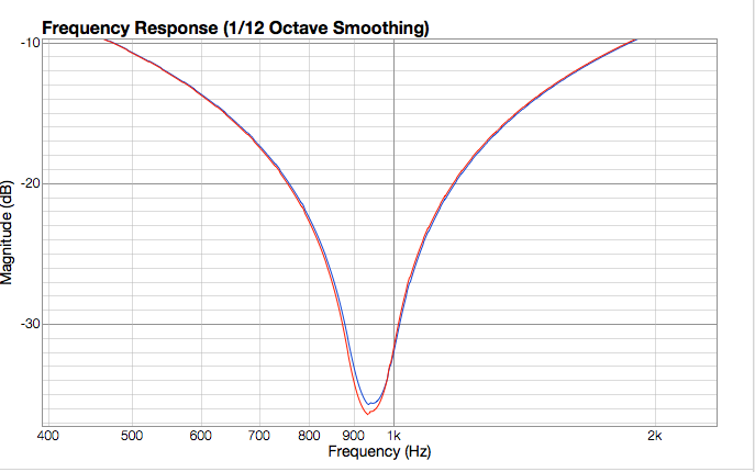

    ---------- Сообщение добавлено 12:49 ---------- Предыдущее сообщение было 12:19 ----------
    Нагрел всю плату с 25 гр. до 60. Изменения в резонансной частоте минимальные. Похоже на NP0?
    Ну так герц так герц 7-10 смещения есть
    Это где-то 0.7-1%
    при изменении температуры на 35 градусов.
    Т.е. TKC порядка 200-250 ppm/градус
    Это или точно не тонкопленка, или не np0, или не то и другое вместе взятое.
    Для толстопленки, например, 200 ppm/градус - норма.
    У нормальной тонкопленки все-же на порядок меньше.
    П.С. А реально бывает smd np0 настолько желто-коричневого оттенка?
    Ну то есть это далеко не всегда именно "голубовато-серенькие", бывают и почти белые, но чтоб настолько откровенно желтые?
    Мне кстати подобные маузер присылал, но я поленился их проверять, поскольку визуально они от X7R из той-же посылки не отличались, сразу переложил их в коробку к X7R.
