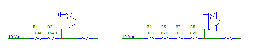

    Конечно. Т.е. вот в таком случае искажения должны быть равны
    Вложение 396450
    И если они отличаются, это странно и непонятно.
    А вот в таком случае можно рассчитывать, что искажений на правой схеме должно быть меньше чем слева. Но это не факт. Хотя справа вроде как и мощность меньше и напряжение на каждом резисторе
    Вложение 396451
    В первом случае искажения будут отличаться. Для обеспечения чистоты сравнения случаев нужно подать 5 врмс и 7 врмс, ну или 7 врмс и 10 врмс.
    Во втором случае искажения могут отличаться по ранее вами приведенными причинами.
    Это если преследовать вклад колебаний мощности, а не VCR. Но колебания мощности тут обычно ни на что не влияют поскольку обыкновенно частота выбирается достаточно большой, чтоб температура была практически постоянной и от нее ничего не зависело.
    С другой стороны, если это условие не выполнено, так вот сходу оценивать постоянную времени нагрева такого маленького резистора и учитывать влияние ТКС лень. Кто знает, начиная с какой частоты будет проявляться заметное влияние.
