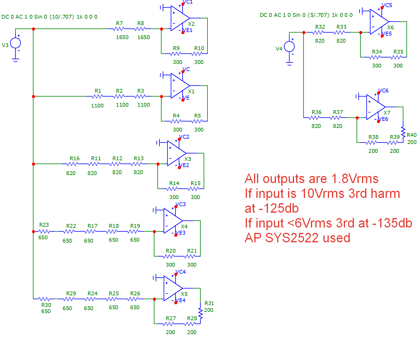

    IVX, (пробовал, но в третьем лице обращаться заставить себя пока не могу), а Вы полагаете, что вольтажный коэффициент должен падать пропорционально количеству последовательных резисторов?
    Я б еще спросил насчет того, являются ли ООСные резисторы в на схеме тоже 0402 (аналогично входным), но Алекс меня уже отругал как-то за задавание оскорбительных вопросов, так что это опционально.
    П.С.
    Вот смотрите, что дает элементарный расчет для случаев с вашей схемы:
    Колонки: входное напряжение, номинал каждого из входных резисторов, их количество (N), номинал ООСных резисторов и их количество (M), ну и оценочная третья гармоника.
    VCR взят отфонарный, так что некоторую константу можно (нужно) добавить для всех коэффициентов третьей гармоники.
    Это на случай, если в ООС тот-же тип резисторов, что и входные.
    Ну и без учета приколов с hot spots и с разбросом VCR разных резисторов
    Последний раз редактировалось ViktKors; 02.05.2021 в 08:00.
    По умолчанию Re: вопрос по пассивному notch фильтр для измерений
    ViktKors, все резисторы на моей картинке 0402 сусуму, я мерил их 3ю гармонику на 3врмс, она ниже -130дб. В случае 10врмс входных и 5шт сусуму, напряжение на каждой будет 2врмс и ожидается снижение 3й гармоники vs случаем когда используется 2 сусуму, однако, 2, 3, 4 или 5 сусум 0402, не даёт снижения искажений на 10врмс входа. Резисторы в ОС вне подозрения, поскольку их там 1, 2 или 3(не помню пробовал ли 3, но 1 и 2шт без разницы), не меняет 3ю гармонику при входных 5врмс и ниже, а так же если на входе будут 2шт сусуму 0805.
    По-другому задачу можно свести к следующей картине - резистор ОС идеальный, входных резисторов сусуму 0402 4шт, даём 5врмс на вход через резисторы 3 и 4, видим -135дб 3ю, дадим 10врмс через все 4шт, получим -125дб. Вопрос: почему так происходит?

    Дело в том, что характер нелинейности у резисторов с металлодиэлектрическим или интерметаллидным рабочим слоем не описывается простой кубической зависимостью. Физический эффект там - насыщение подвижности носителей в больших электрических полях, причем "большим" оно является на межзеренных границах. Для подавления этого эффекта нужно или сильно увеличивать размер резистивного слоя, сохраняя геометрическое подобие (применительно к описанному эксперименту - использовать не 4 резистора вместо 2, а 8 - что непрактично) или использовать истинно металлические сопротивления. Кстати, применительно к RG, URG и RGH Susumu, нелинейность остается приемлемой для измерительных целей только у 0805, у 0603 она уже заметно (на несколько децибел) хуже. Лучшими в этом отношении оказались URG1206.
    Если под "врмс" вы полагаете среднеквадратичное напряжение, то нужно соблюсти чистоту эксперимента для каждого резистора по выделяемой на нем мощности, гениальный вы наш.

    А там одинаковое напряжение на каждом отдельно взятом резисторе и ток. В этом и цимес.
    При одинаковых резисторах, во втором случае нужно подать около 7 врмс.
    Частый гость Аватар для poddel
    03.07.2010
    сибирь
    454
    Тут сарказм ни к чему
    VCR это не термоискажения, это практически "мгновенный" эффект. Ну как отвлеченная аналогия - как скорость срабатывания у полевиков, которая ограничивается в значительной степени емкостями.
    Я сейчас сунулся в гугл, практически все что встречается по VCR относится ко всяким резисторам "плохих контактов", например к толстопленке. И упор делается на больших номиналах и напряжениях.
    Тут случай малых номиналов, тонкопленочных резисторов и относительно низких напряжений. Может поэтому и непонятки.
    Важен градиент напряжения на единицу длины проводящей дорожки резистора.
    Я так понимаю, что именно этот фактор и привел к "непоняткам".
    Длина проводящей дорожки резистора зависит от номинала. Меньше номинал - больше градиент (при прочих равных).
    Ну и к тому-же у плоских смд резисторов дорожка очень негомогенна в смысле градиента напряженности. Каждый изгиб - это участки малого и большого радиуса кривизны. Т.е. чем меньше резистор, тем хуже его параметры в этом смысле.
    Если понимать чуть шире, то у металлов сопротивление растет с температурой,
    И ТКС металлов слишком велик для резисторов, кроме специальных сплавов (вроде того-же нихрома), где ТКС стабилизируется структурой решетки
    В этом смысле фольговые резисторы хороши.
    Но тонколпленочные - это не совсем фольга. В них тот-же нихром чуть другой, и ТКС выравнивается не решеткой, а смещением свойств в сторону полупроводниковых (у полупроводников - сопротивление падает с температурой). Все это сильно сложнее, но суть в том, что такой резистор уже не настолько линейный элемент, как фольга (хотя конечно несопоставимо линейнее всякого разного).
    Соглашусь со всем. Тогда будем говорить, что для обеспечения одинаковости градиента напряжения на единицу длины проводящей дорожки - нужно соблюсти одинаковые условия эксперимента как для первого, так и для второго случая.

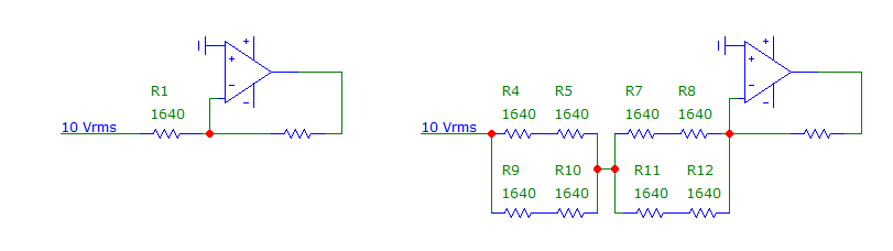

    Конечно. Т.е. вот в таком случае искажения должны быть равны
    И если они отличаются (так ли это, мне пока понять не удалось), это странно и непонятно.
    А вот в таком случае можно рассчитывать, что искажений на правой схеме должно быть меньше чем слева. Но это не факт. Хотя справа вроде как и мощность меньше и напряжение на каждом резисторе
    А чтоб проверить, что реально искажения становятся меньше (т.е. исключить остальную часть схемы/платы) схемы сравнения должны быть такими:
    Это все конечно при условии идеальности ООСного резастора
    Последний раз редактировалось ViktKors; 02.05.2021 в 15:15.
