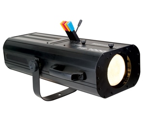

    Вам нужна световая пушка. Они есть на Газ-лампах 1200 Вт и на светодиодах до 300 Вт. В ней есть все опции. Угол луча, яркость, температура света, краски.

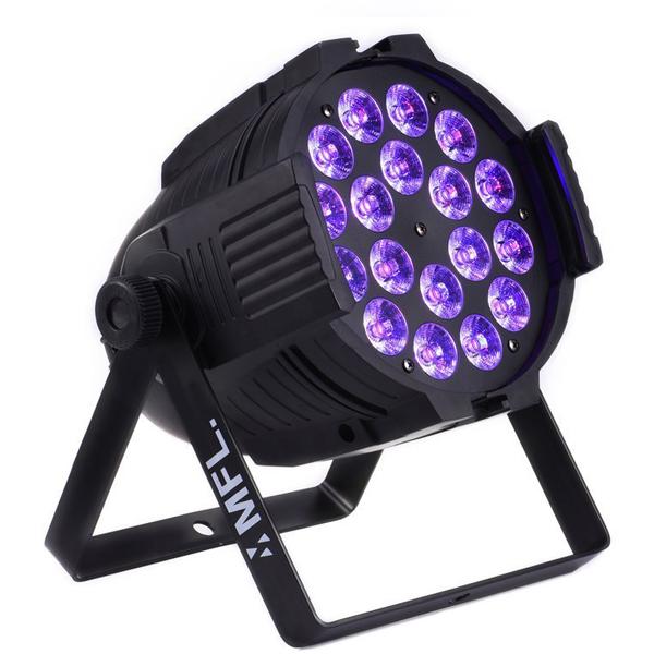

    По поводу ПАРов они есть разные и разной мощности. Светят очень ярко.Нажмите на изображение для увеличения.
    Есть даже с эффектом УФ.

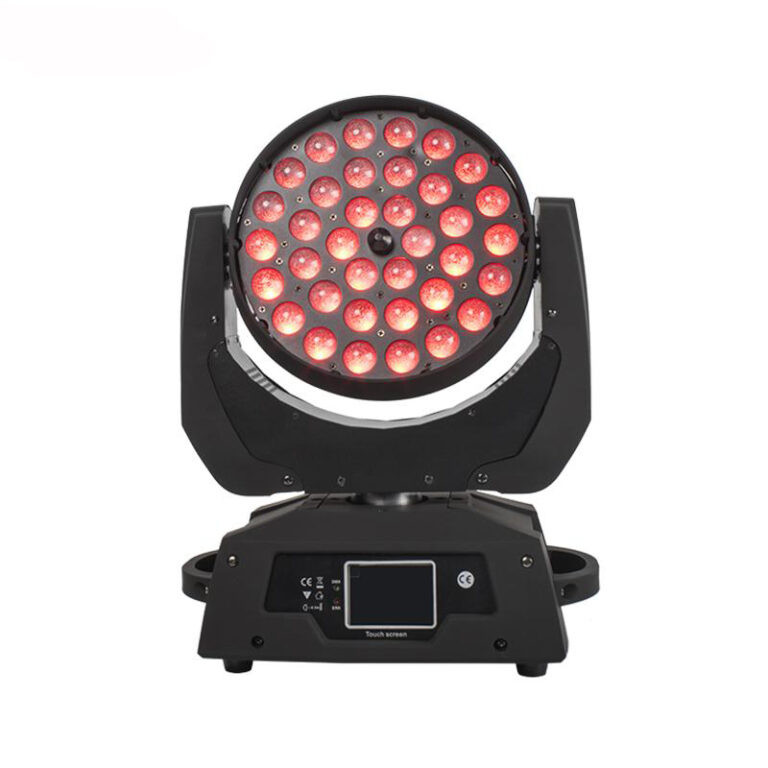

    Если дороже то есть головы вош. Это тот-же пар только с вращением. На моделях покруче есть зумНажмите на изображение для увеличения.
