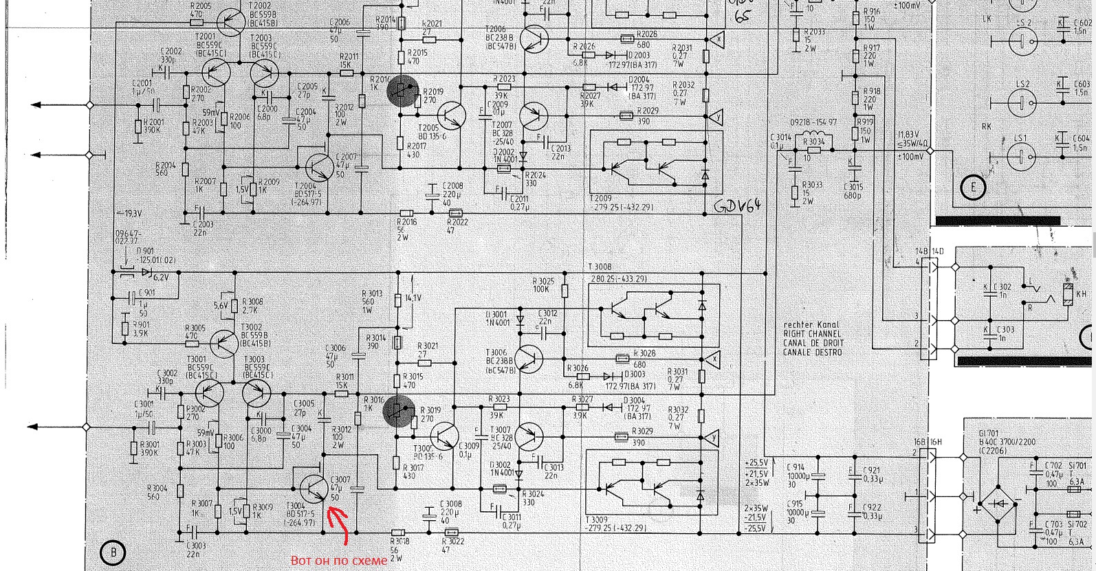

    По умолчанию bd517-5 транзистор Grundig v1000
    Доброго времени всем! имею счастье быть обладателем 3 усилителей grundig v1000. Звучат они весьма не дурно. Первый из них приобрел лет 7 назад, сейчас их у меня 3 штуки, работают в биампинге . За годы эксплуатации была замечена проблема абсолютно каждой модели в переодическом появлении гуда - постоянного тока на выходе, лет пять назад убил одни колонки свои. Проявлялась проблема при сильном нагреве уся, а они они горячие очень. Проблема была найдена спустя время - по схеме(т3004 -т 2004 )в оконечном усилителе предварительного каскада стоят тразисторы bd517, грелись колосально. и при большом нагреве этих транзисторов происходил обрыв, в результате которого на выходе оказывалась постоянка. токи покоя выставленны, все уси после профилактики. Замена этих транзисторов решает проблему. Спустя пару лет работы в одном из усилителей вновь стала проявляться данная проблема, и снова я заменил эти транзисторы.
    Сейчас один из трех усилков модернезирован, поставленны более мощные транзисторы на выходе мотороллы, перемотан транс более толстой жилой и увеличенно количество витков вторички, и того на выходе вместо +- 26,5в сейчас 30в 7а.
    установил на выдув вентилятор. Издевательство но сейчас вместо bd517 стоят кт961б временно.
    Вопрос, будут ли жить в этом усилке bd517 если придумать для них охлаждение, или транзисторам в корпус то 92 хоть ставь хоть не ставь радиатор все равно не успеют передать тепло. В идеале на этом усе заменить бы их на более мощные, но так чтобы сохранить качественный звук. Ради интереса ставил кт961б, звук мягкий но показался слегка размазанным, 2SD882P- басов с ними нет, и звук с ними стал резким. Зато эти транзисторы вместо родных точно все переживут. Ну да ладно, не место им там. Надо ставить близкое по духу но с большем запасом .
    Вместо bd517 смотрю как близкие варианты с чуть большим током и.. BD525, 2N5192, кт815 в, BD441. может кто посоветует на что заменить лучше, возможно кто то сталкивался с подобными транзисторами и знает как они звучат. Аналогов много и близких, но из них бы выбрать несколько вариантов - что то лучшее.
ID:	396057/ удивительно что по схеме написано bd517, а они в корпусе 202, а во всех этих грюндиках там стоят транзисторы в корпусте то 92

    Схема - классика RCA 70-х с фишками вроде источника тока в ДК, вольтодобавкой в обе стороны, умной защитой ВК по току. НИ не десятые, а сотые % (при условии подбора транзисторов и установки правильного тока покоя).
    bd517, а они в корпусе 202 - поэтому с повышением напряжения им становится хуже. Работа на мощности, близкой к предельной, плохой тепловой режим ускоряет деградацию транзисторов. Ставьте ТО-126 с пластинкой (какие понравятся из доступных). Не забудьте про корректирующий конденсатор (проверка на меандре 10 кгц). Не увлекайтесь подбором, чтобы дорожки не отлетели

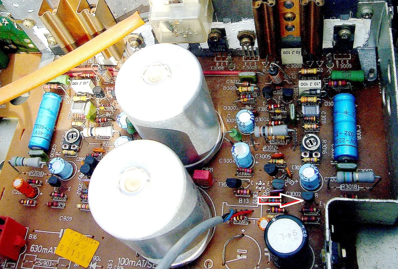

    Да вот я задумался, а не может быть опечатка в схеме, ведь перерыв интернет, вижу что во всех этих усилках стоят транзисторы в корпусе то92, и у меня в таком же стояли давно, только не помню какие к сожалению. Либо с завода ставили везде получается в корпусе то92 по каким то причинам, либо опечатка в мануале
    ---------- Сообщение добавлено 15:36 ---------- Предыдущее сообщение было 15:34 ----------
    Да вот я задумался, а не может быть опечатка в схеме, ведь перерыв интернет, вижу что во всех этих усилках стоят транзисторы в корпусе то92, и у меня в таком же стояли давно, только не помню какие к сожалению. Либо с завода ставили везде получается в корпусе то92 по каким то причинам, либо опечатка в мануалеНажмите на изображение для увеличения.
Название:	грундик с пометкой транзистора.jpg

    Из схемы следует если неверно установить ток покоя ВК или в том случае если "поплыл" подстроечный резистор то транзюку ВС517 придёт хана.

    так вот они и летели на всех 3 грюндиках, в двух из которых эти транзюки вылетали при мне, а в третьем уже меняные были. наверное надо создать новую тему. ибо я хочу разобраться в схема и правильности этого транзистора в схеме.

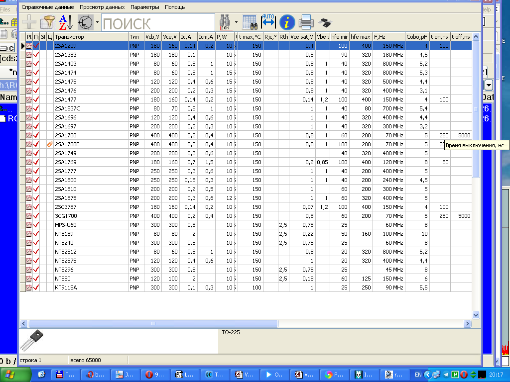

    На самом деле и на то92 можно поставить радиатор-пластинку, квадратов 20 с термопастой - перегрев снизится раза в 2 и вылетать они перестанут.
    Вот, нашёл Вам подходящие девайсы:

    Цитата Сообщение от Александр Студия Посмотреть сообщение
    относительно какого транзистора вы подобрали эти аналоги?
    Это не аналоги, это все подходящие (не хуже) по параметрам, единственное, что смотреть - ёмкость к-ю, я взял до 10пФ, но у многих сильно меньше (бд517 - 6пФ).
