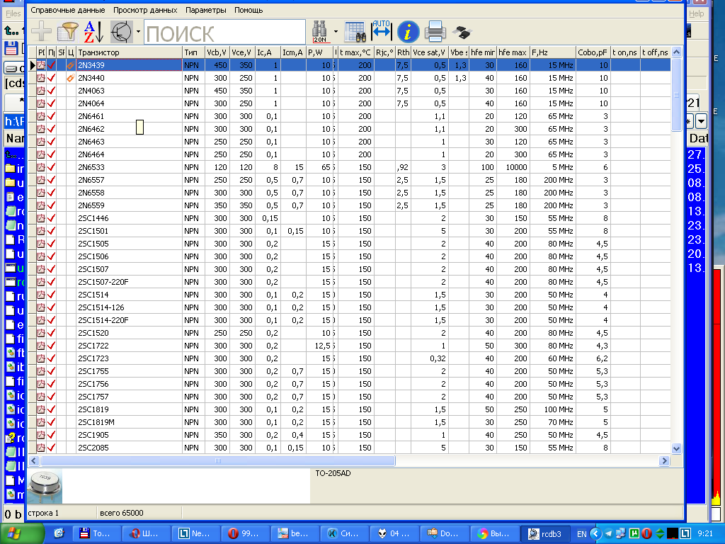

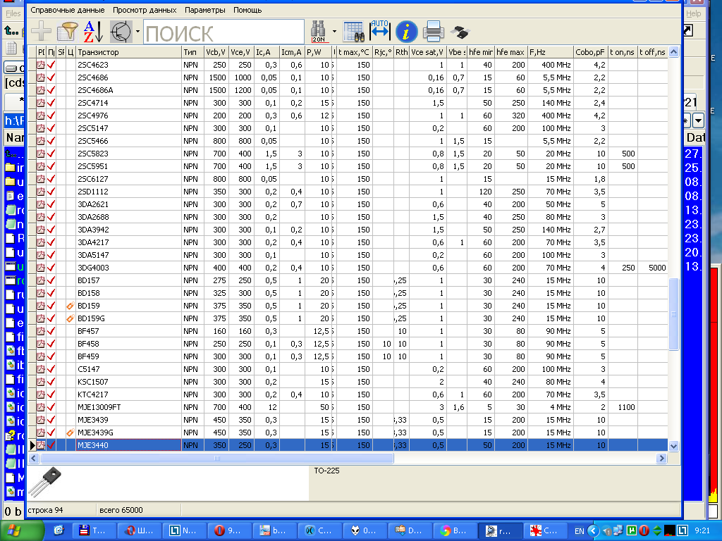

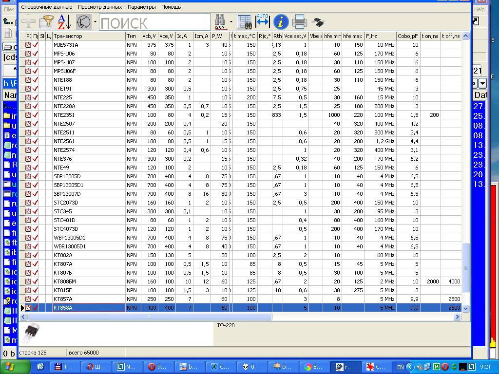

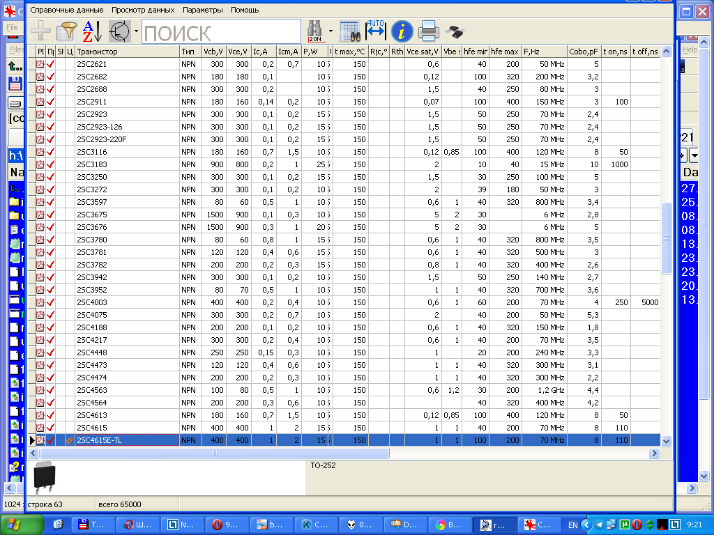

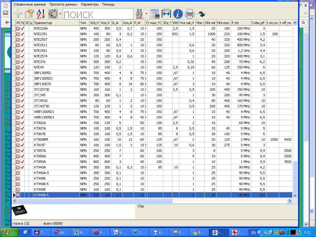

    Старый знакомый Аватар для minimalman
    27.02.2021
    833
    По умолчанию Re: bd517-5 транзистор Grundig v1000
    Так, пардон, я почему-то решил, что нужен pnp %)
    Ёмкость к-б - коллектор-база.
    Токи нам по фигу, 0,1А хватит с запасом.
    Вот npn:
ID:	396098   Нажмите на изображение для увеличения.
ID:	396099   Нажмите на изображение для увеличения.
ID:	396100   Нажмите на изображение для увеличения.
