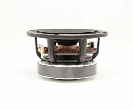

    Приветствую, товарищи!
    Актуальное состояние проекта WMTM: "Viawave SRT-7 + x2 Kartesian Wom120_vMS + Ноэма 300ГДН39-8. Цифроактив на Asus xonar u7 mk ll + х3 усилка SMSL SA300. Микрофон UMIK-1. Пока что нахожусь на стадии ожидания всех компонентов системы"
    Ниже мои мысли, при старте проекта:
    Сразу скажу, что Kartesian Wom120_vMS 4,5" 8 ом уже куплены, вч 8 ом будут куплены через несколько недель.

    Еще год назад задумал сделать свою первую акустику. Да, знаю, что стоило начать с готового проекта, но не смог такого найти на понравившихся мне динамиках. Поэтому буду страдать за это.
    Что есть: пк, цап topping e30.
    Что требуется: Прослушивание музыки вк, jriver. Фильмы, ютуб.
    Какие два варианта я вижу:
    1. Цифровой кроссовер через asus xonar u7 mkii + 3 клона nCore + DSP через Jriver например
    2. Пассивный кроссовер. В симуляторе + может кому-то заплатить за расчет теоретического пассивного кроссовера, собрать на бюджетных компонентах, пытаться потом допилить его вручную + с помощью форума или высших сил. Затем при +/- результате, собрать на хороших компонентах. Со схемотехникой на Вы.
    Я уже сейчас поставил вывод звука с пк через Jriver, вроде все +/- ок, но я замечаю иногда отставания звука на ютубе, иногда песня из вк подзависнет на долю секунды. Только у меня такая проблема? Так это еще даже нет дсп, и тем более фир фильтров, и т.д. Камень i5 3.4 ггц, 16 гб оперативы. Судя по сообщениям на форуме, если выводить фильм через Jriver, то задержки звука не будет? Но как быть с ютубом, я его много смотрю.
    Я думаю, что активный кросс для новичка это проще, это качественнее. Но меня пугают: возможные проблемы с задержками; что что-то случится с пк/jriver и 100% громкости полетит в усилители, которые выдают 250 ватт.
    Как можно регулировать одновременно громкость 3 усилителей? Есть регуляторы громкости для 3 усилителей? Чет я об этом поздно подумал. Видел, что используют регуляторы ALPS 10k к примеру, но это только на 1 канал? Выставлять на 3 таких безопасно максимальный уровень по микрофону, а потом управлять громкостью только с пк?
    Пассивный кроссовер: дешевле (сейчас кто-то посмеется), очень сложно сделать, проще в использовании. Я вчера долго выбирал между Kartesian Wom120_vMS и FaitalPRO 6RS140. Наверное, для пассивного кроссовера было бы лучше FaitalPRO 6RS140, т.к. чувствительность от пищалки отличается всего на 3 дб. У выбранного мной 88 дб.
    Почему выбрал Kartesian Wom120_vMS? Симпатизирует фирма, количество данных по динамикам, выложены все параметры, графики, ХОТЯ БЫ указано сглаживание на графиках ачх. Почему все фирмы не могут так сделать? Судя по нему, динамик может играть 200гц-3кгц +/- 1.5 дб даже с отклонением в 40 градусов. Жаль, что он 4.5 дюйма всего, зато легкий +/-, 6.2 грамма, надеюсь, что это добавит деталей. И вроде как минимальные искажения.
    На хорошее НЧ бюджета не хватает, поэтому смотрю на 300ГДН39-8 12" или 15" EVM A153C20, оба по 6800 руб. /1 шт. примерно. Можно чуть подороже. Хотелось бы попробовать именно 12-15". Музыка джаз в основном. Может какой-то другой вариант? Наверное, жирного прошу для пассива, но хотелось бы получить 40 гц (-5 дб) хотя бы. Оформление не важно особо, но думал о закрытом ящике при цифровом кроссовере. Комната не большая, 13 кв м. Понятно, что напольные будут, размеры не ограничены в разумных пределах.
    Примерные границы фильтра: 200-300 гц мб чуть выше и 2500-3000 гц
    Можно ли это добро или зло свести в пассиве новичку? Можно сделать все в разных корпусах, если это поможет при сведении. Я планировал этот набор голов для цифрового исполнения, но почему-то именно после покупки сч динамика, звук на ютубе начал отставать сегодня и я потерял в этом уверенность . Что лучше, кривой пассив или лагучий цифроактив (вк/ютуб иногда). Может, это единичные глюки, конечно или я не до конца разобрался.
    На мини дсп бюджета не хватает.
    Какие главные проблемы в пассивном/активном варианте могут ждать?
    Микрофон придется купить (с надеждой продать потом), смотрю на USB RTA Meter (Pro Edition) или UMIK 1. У друга есть ZOOM H1 X/Y диктофон, вроде можно через usb его подцепить. Для настройки цифроактива хватит?
    Извините за много текста. Надеюсь на вашу помощь. Прошу не предлагать замену СЧ и ВЧ, слишком долго я их выбирал, мне уже бредятся колонки эти.. Сч уже куплены в любом случае.

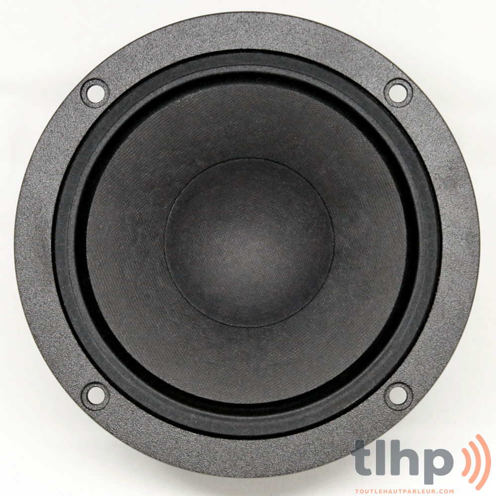

    Покупал на сайте TLHP:
    https://en.toutlehautparleur.com/uni...hm-120-mm.html
    Вместе с доставкой в РФ обошлись в 168 евро = 15 600 руб. = 7800 / шт. Динамики в пути.
    Почему они?
    Я рассуждал так, что раз у меня буд лента, пускай и вроде бы хорошая, желательно сделать срез 3 кгц, вот и искал динамик с максимально плоской ачх, который может играть до 3кгц без излома, или как это называется? + подумал, что скорее всего это должен быть достаточно легкий динамик, чтобы он мог такие частоты отыгрывать без искажений. + этот динамик достаточно бюджетный.
    Так же мне в целом понравилась эта фирма, что у них выложены всевозможные графики по динамику: https://www.kartesian-acoustic.com/copie-de-mid120-vhe
    Ну и интересно попробовать одному из первых такой динамик. Может в России такого и нет ни одного еще
    Что скажите о выборе динамиков? Может что-то выйти, если новичок попробует собрать на них пассив или с данным набором голов только актив? Можно ли начать с кроссовера из симулятора? Что скажите про мой выбор бюджетного нч? (хочу попробовать именно 12-15")

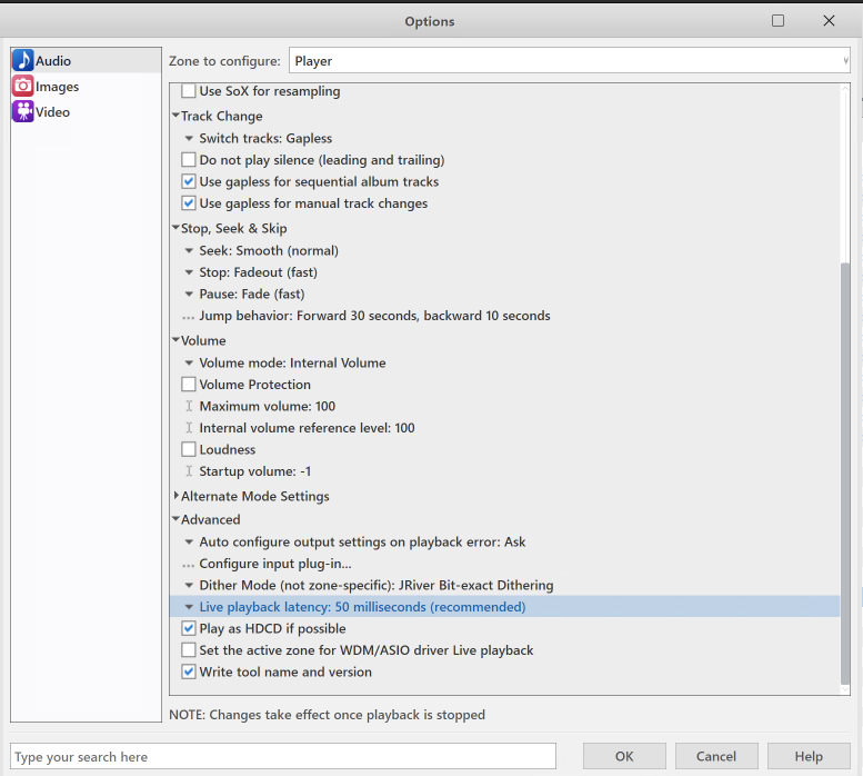

    Последняя проблема, это задержка на ютубе( Чет я совсем не подумал об этом, когда это все планировал цифроактив, но надо еще полазать по настройкам.

    1. попробуйте уменьшить задержку в опциях
    2. попробуйте встроенный в jriver плагин ютуба, он в разделе streaming
    Спасибо, уменьшил задержку
